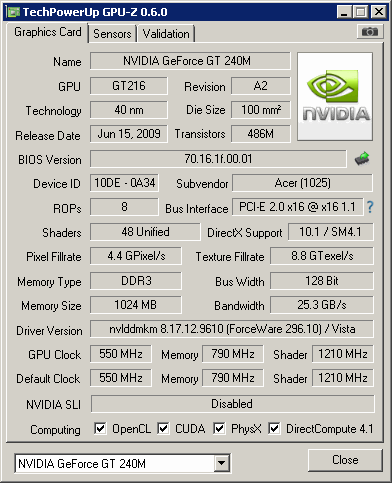

Hier ist es :) :

Habe mir den Treiber runtergeladen. Der Treiber ist jedenfalls korrekt. Modell und Device-ID passen:
// 0A34 - NVIDIA GeForce GT 240M
Das Betriebssystem ist ganz sicher 32-bit?
