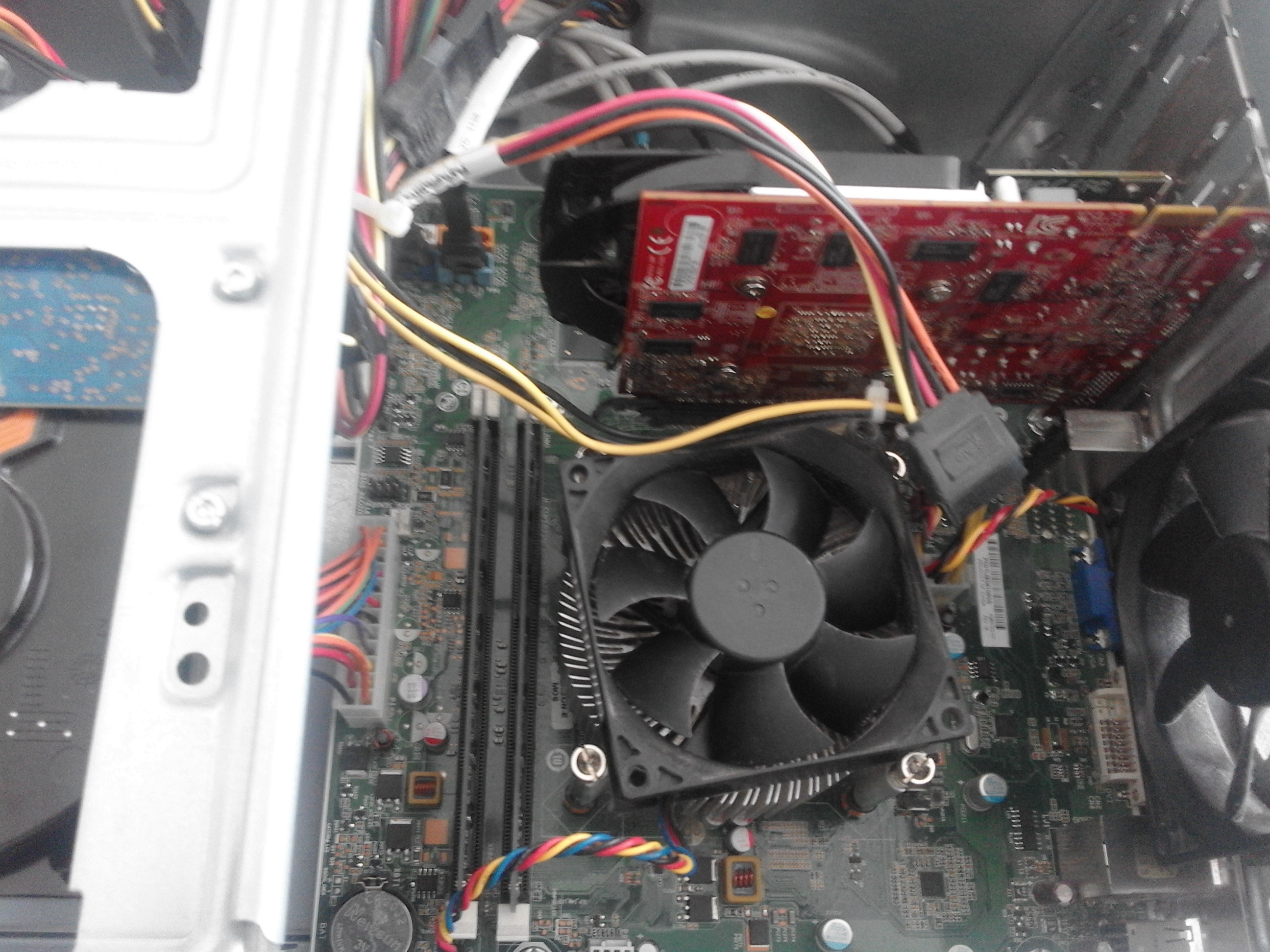

Öffne mal den PC und guck ob der CPU Kühler und Grafikkarten Kühler sauber ist, wenn nicht, den mal reinigen.
Hat die Grafikkarte ein extra Lüfter? Wenn ja, dreht der sich.
Gut möglich, das die Grafikkarte überhitzt oder einen Defekt hat

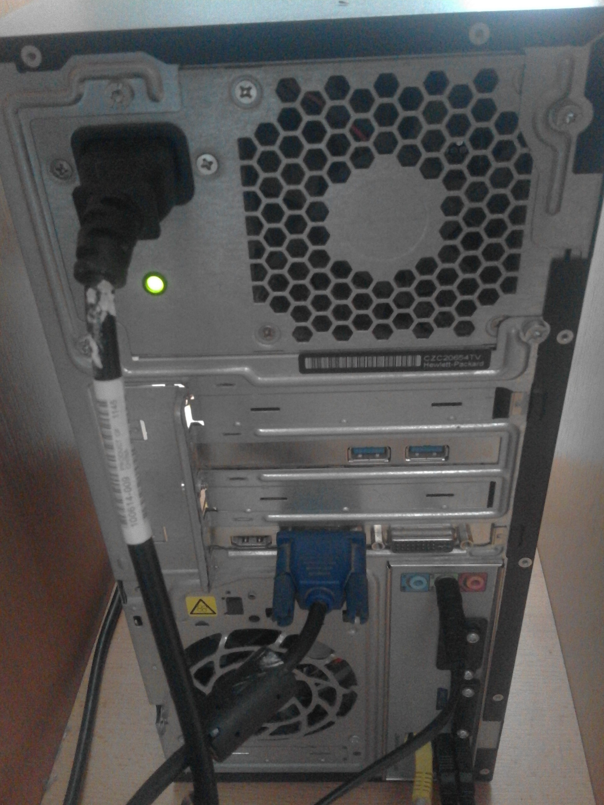

@TP555 wie schließe ich den Monitor ans Mainboard an?
@bisy ja hab einen extra kühler aber da ist so eine art feststaub dran. Also der staub ist nur schwer abzukriegen und komme da nicht gut hin mit ner klinge oder so hab schon mit nem Sauger versucht aber der staub ist einfach zu fest oder klebt an den Blätter des Kühlers

@te gibt es an deinem Mainboard oben bei den USB Anschlüssen auch Grafik Ausgänge?
Ansonsten müsste man ne andere Grafikkarte testen.

Könnte ich theoretisch nicht einfach versuchen den pc iwo anzubringen wo mehr luft ran kommt bzw einfach ins freie meines zimmers oder so so das er nicht eingeengt ist

Den Monitor kannst du nur ans Mainboard anschließen, wenn es Grafik Ausgänge wie bei der Grafikkarte hat. Bei deinem Sockel war das damals aber noch nicht bei jedem Mainboard üblich, daher muss deins auch keine haben, dann kannst dein Monitor da auch nicht anschließen.

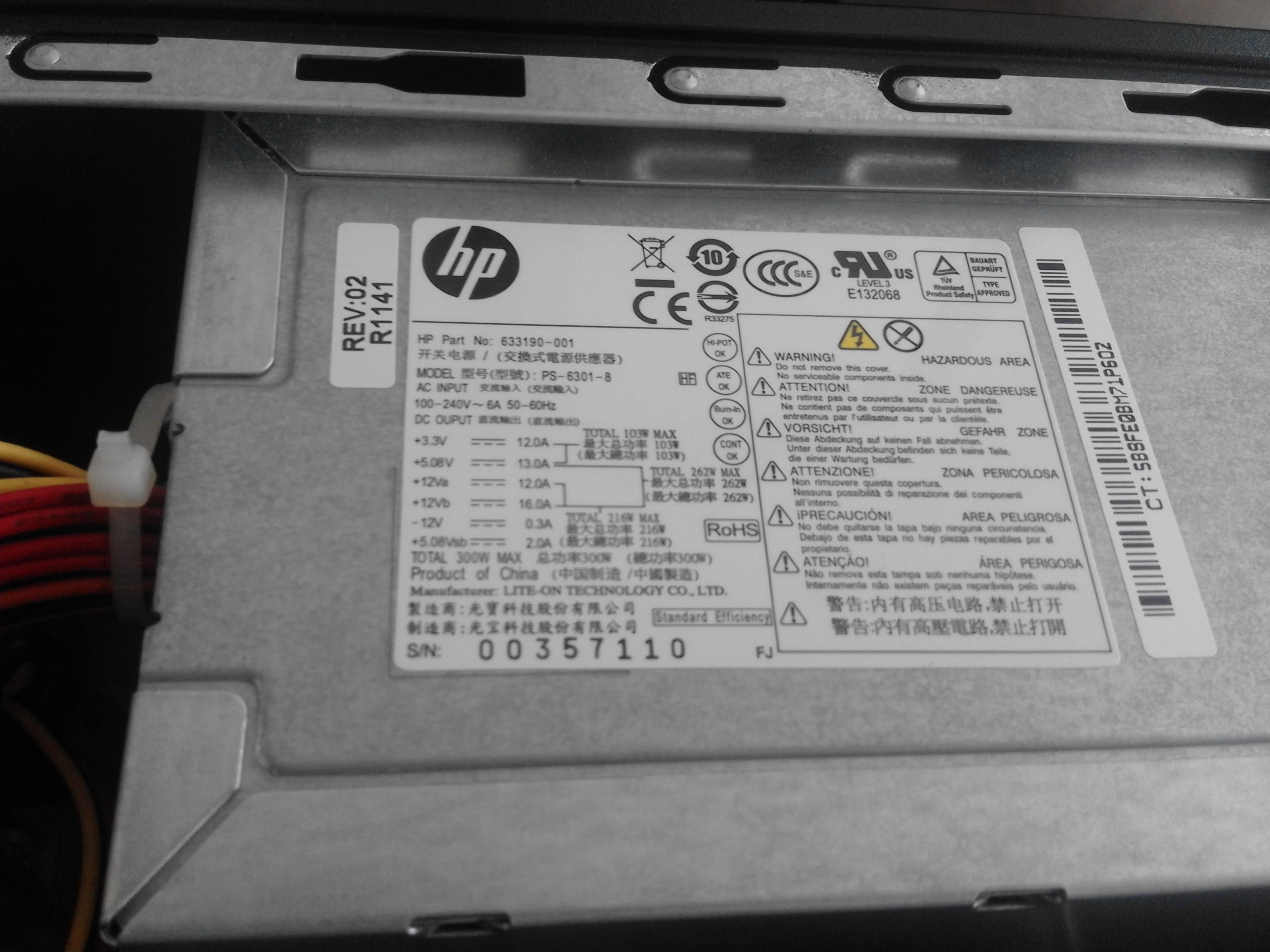

Mach mal bitte Fotos vom Netzteil Aufkleber, vom PC inneren und der Rückseite und poste die mal
