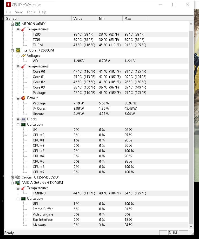

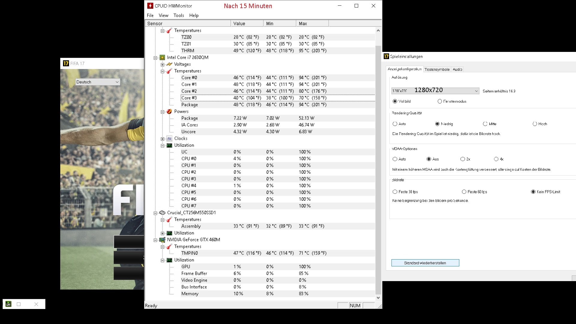

Also CPU und GPU -temps ingame (nach 15 mins) posten oder eignet sich ein spezielles Benchmark besser?
Edit: die letzten Temperaturen und Werte waren nach 2 minuten ingame

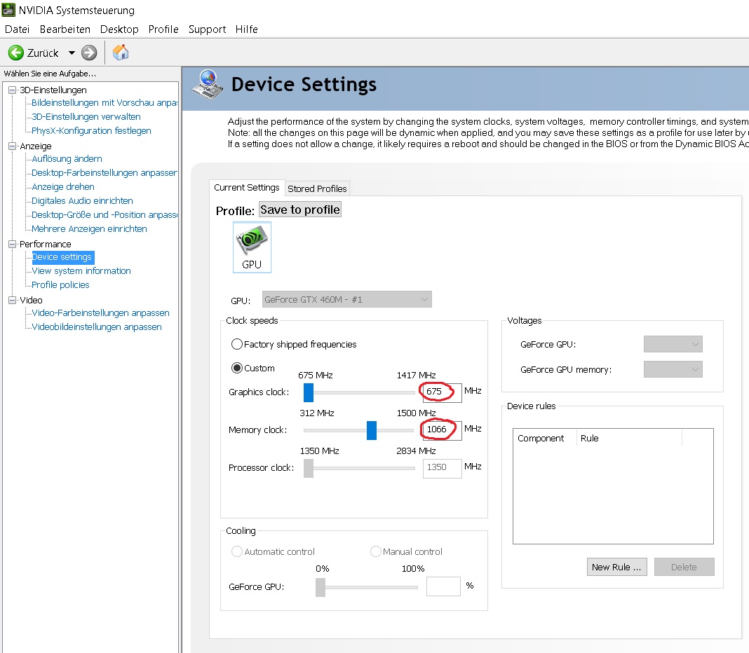

Hmm,

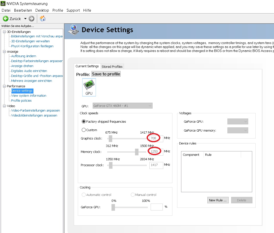

die Temperaturen sehen gut aus. Lass es vielleicht mal länger laufen. Also daddel mal ne halbe Stunde oder so. Die Standardtaktraten für die 460M waren 675MHZ für die GPU und 1250 für den Speicher. Wenn die crashs weggehen wenn du die Taktraten runterschraubst und die kein Temperaturproblem hast, dann ists wahrscheinlich, dass dir die GPU langsam wegstirbt. In dem Falle gibt es (leider teuren) Ersatz bei Ebay.

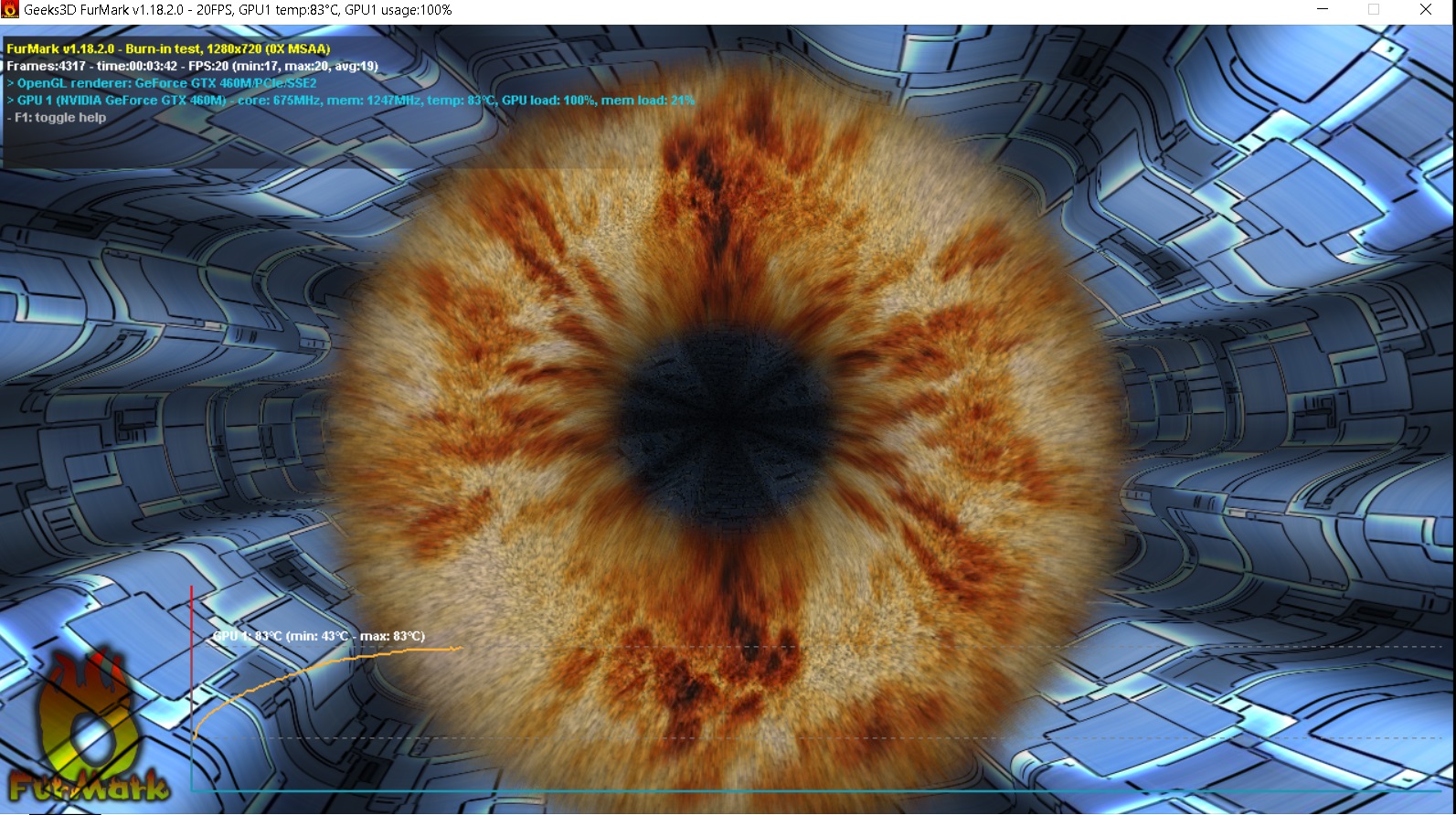

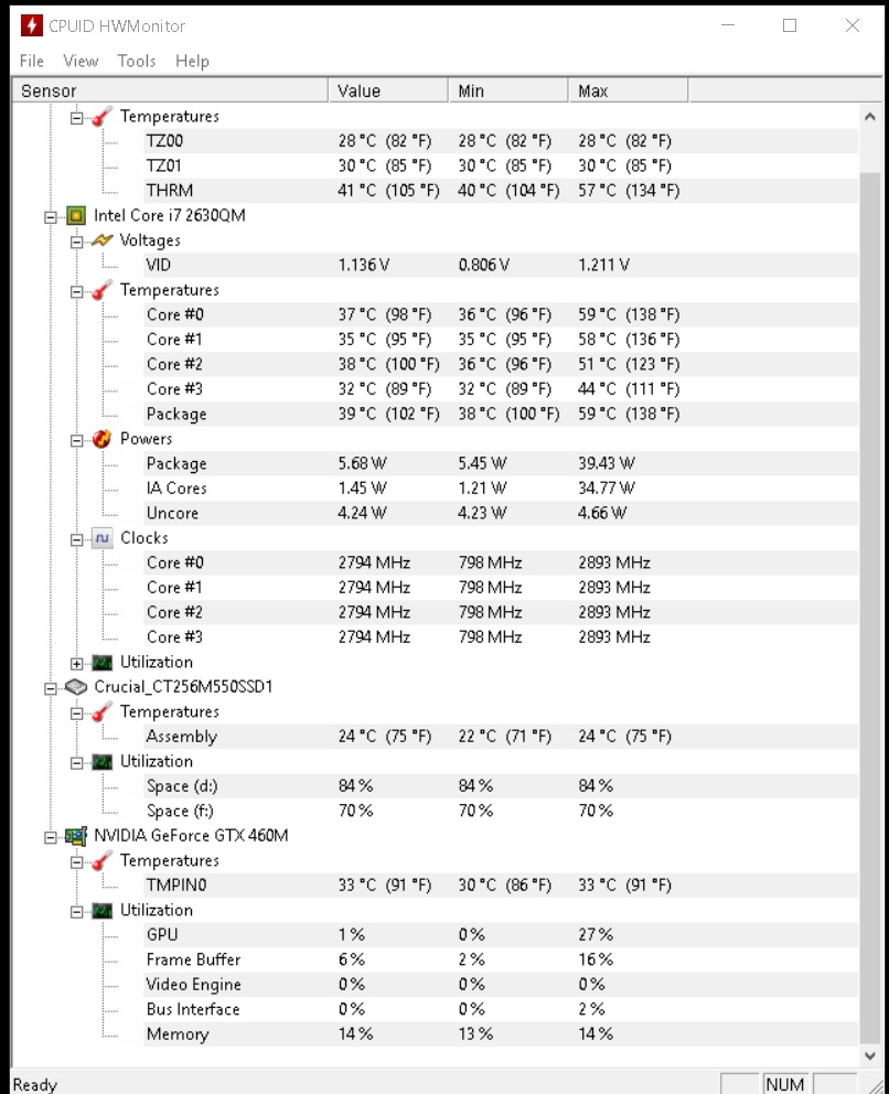

Glaube an den Temperaturen liegt es auch nicht, unten sind die Temps nach 15 min Fifa und nach 3-4Minuten Furmark.

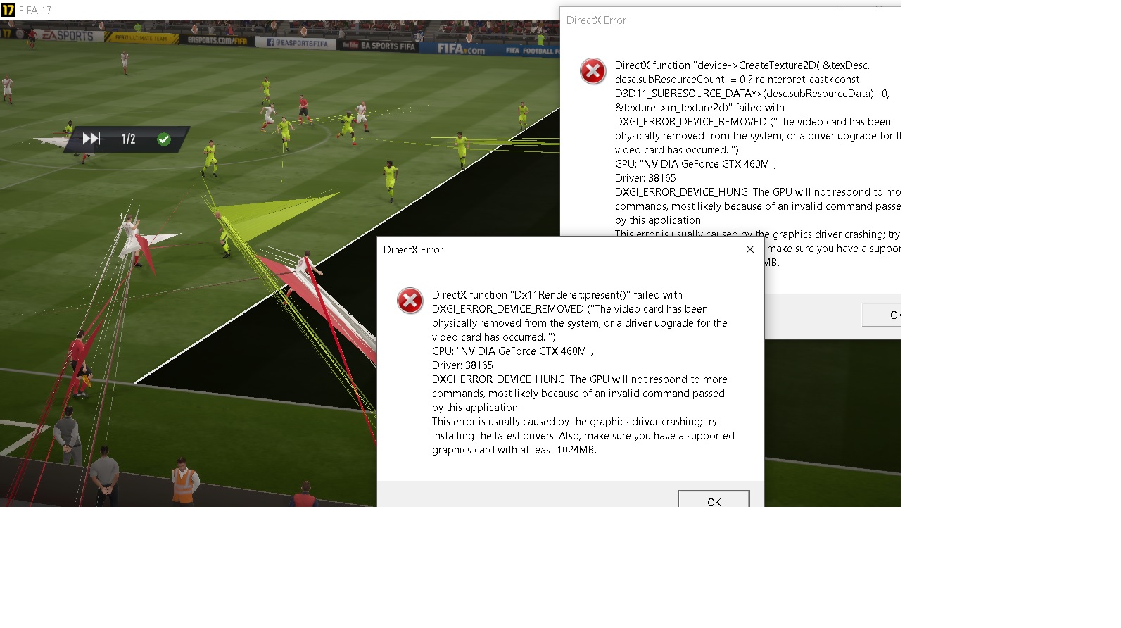

Danach kam statt dem (in der unteren Hälfte der Fehlermeldung) DXGI_ERROR_DEVICE_HUNG nur noch ...device_reset, ich weiß aber nicht ob mir das weiterhilft xD

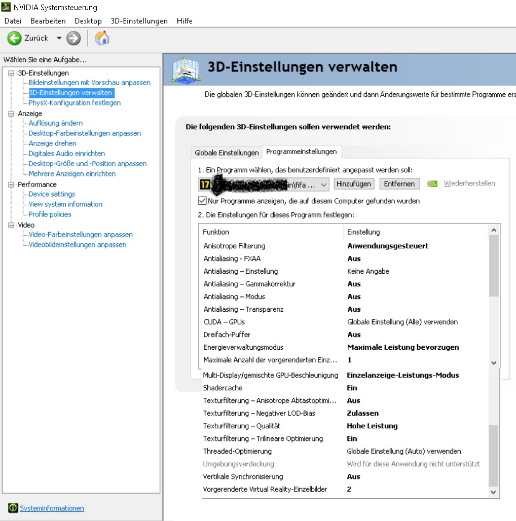

> uund natürlich die Nvidia 3D Einstellungen. Hier gibt es Einstellungen wo das erste ingame Frame abstürzt, aktuell ists wie im Anhang

Da wird die Grafikkarte wohl so kurz vorm verrecken sein... Die Temperaturen sind eigentlich im Rahmen.

Also ist zwar keine Lösung des Problems im eigentlichen Sinne, aber wie wäre es wenn du versuchst den Takt ein wenig zu reduzieren. Beispielsweise 50Mhz.

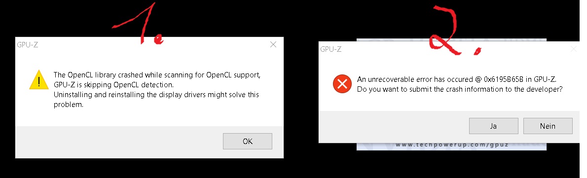

Um die GPU auf Fehler zu checken nutze ich das GPUTool von TechPowerUp, hier einfach auf "Test Stability" und vorher noch einen Haken bei "Renderer in Fullscreen" setzen. Einfach mal ein 15 Minuten laufen lassen.
Sollten Fehler auftreten wird das in der unteren linken Ecke angezeigt. Wenn hier Fehler auftreten kannst du den Takt soweit reduzieren, dass keine Fehler mehr auftreten.
Sehe du hast bereits was mit Takt gemacht. Dennoch kannst du das mit dem GPUTool ja mal testen. Vielleicht ist es ja auch der Grafikspeicher.
selbst das programm funktioniert nicht -wenn du TechPowerUp "GPU-Z" meintest
gibt es da noch andere Programme? am besten läuft es ja mit 675mhz, bekomme ich den takt irgendwie noch tiefer :lol:

Um mehr Frequenz Bereich zu haben kannst du auch mal den NVIDIA Inspector versuchen.
