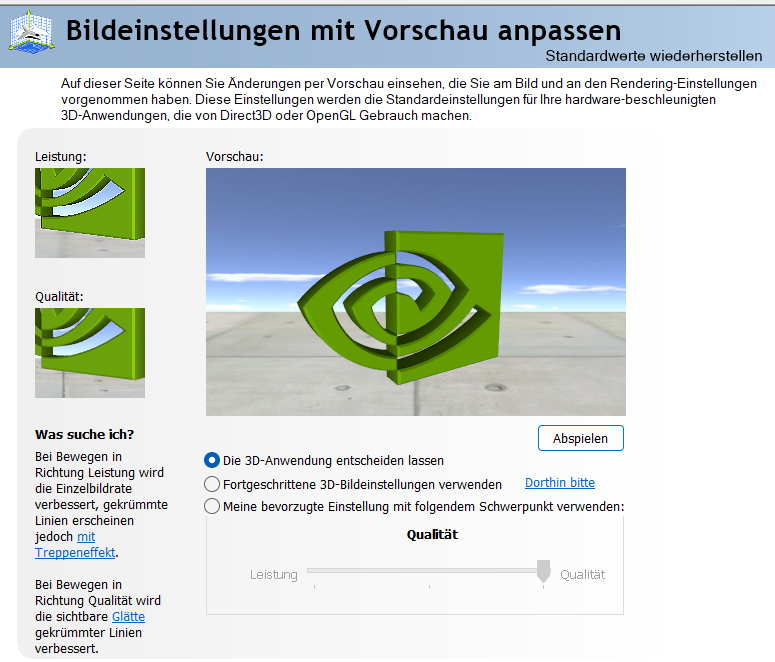

Ok, jetzt verstehe ich die welt nicht mehr. Sobald ich im Nvidia Control Panel dieses Fenster hier aufmache, dropt urplötzlich die CPU Usage vom System wieder auf bis 2%. Gehe ich beispielsweise in den Reiter "3D-Einstellungen verwalten", dann steigt die System Prozess wieder auf bis zu 20%. Wieder auf "Bildeinstellungen mit Vorschau anpassen" und zack, CPU Usage geht wieder runter.
Kann mir das einer erklären? Ich versteh grad echt die Welt nicht mehr...
Ich habe versucht von 582.28 auf 576.40 (Mai 2025) zu downgraden, was funktioniert, aber da war das Problem auch schon da. Ältere Treiber kann ich nicht finden.... Weiß jemand, ob es irgendwo ältere NVIDIA Treiber gibt?
Also, das Problem ist scheinbar folgendes:
Wenn ich dieses Fenster in der Nvidia Systemsteuerung aufrufe, bekommt die GTX 1-2% Last und der Systemprozess fällt auf 1-2%. Sobald Fenster zu ist -> Nvidia 0% -> Systemprozess wieder bei 10-20%.
