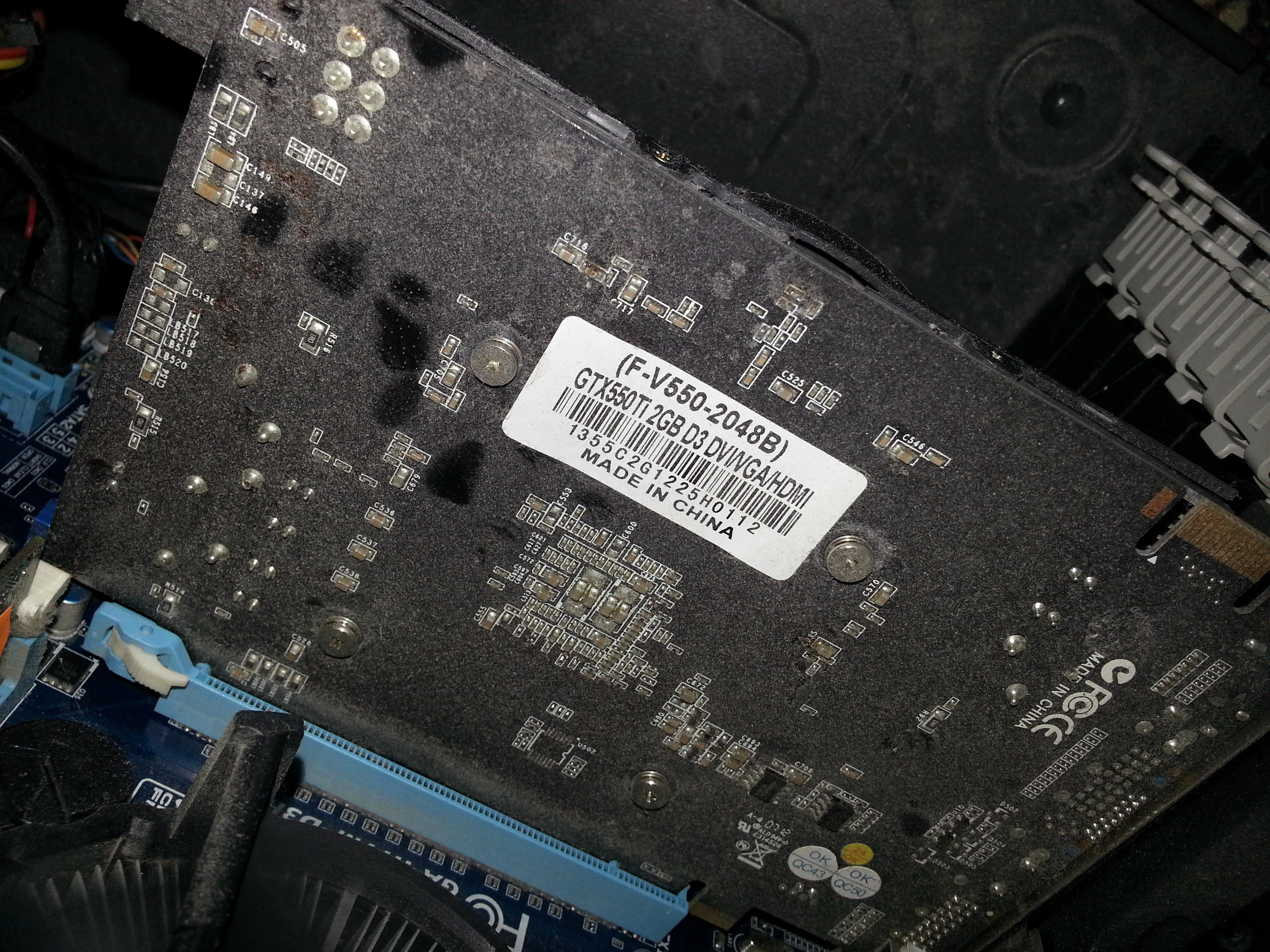

Grafikkarte: NVIDIA GeForce GTX550Ti

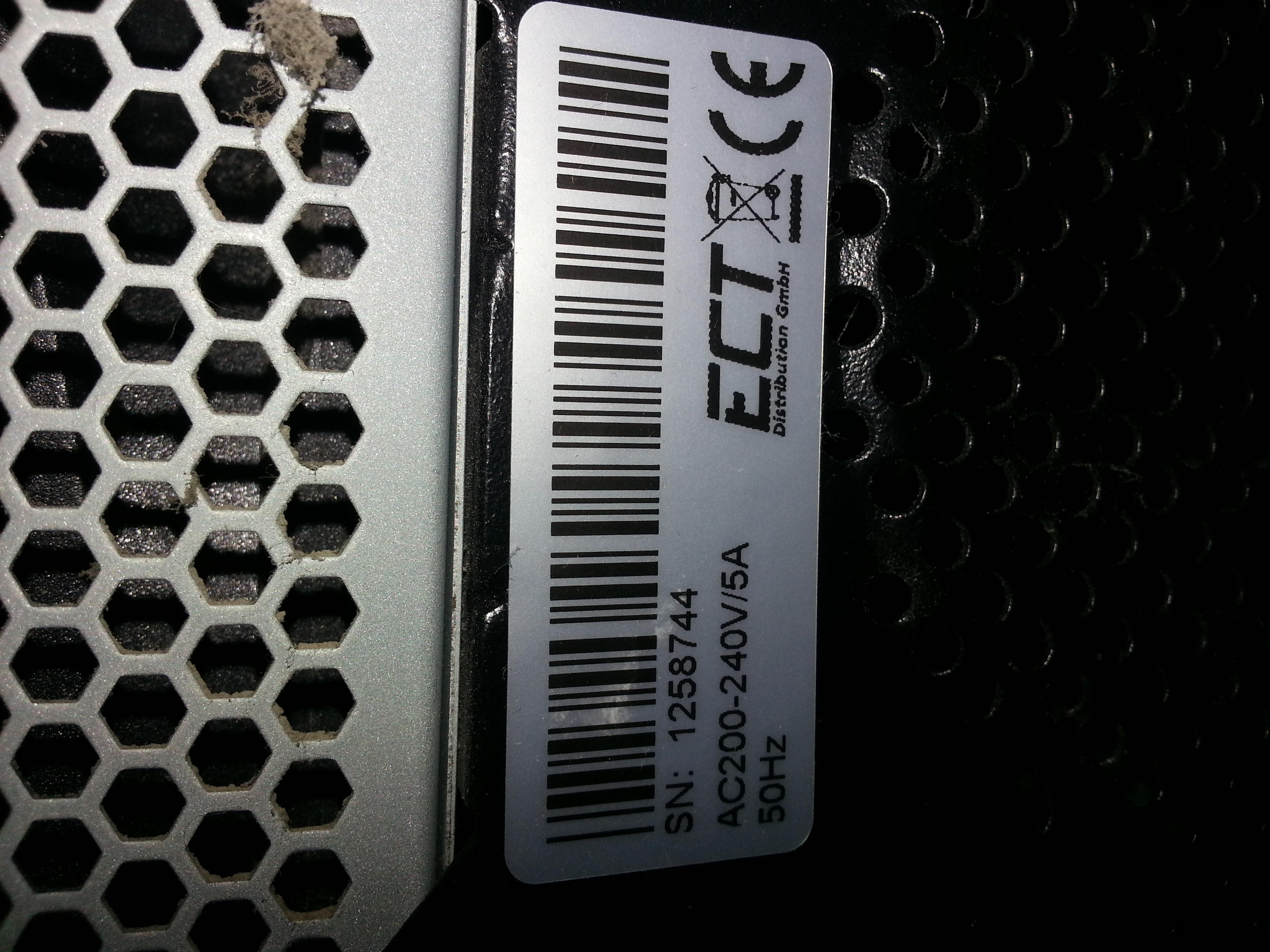

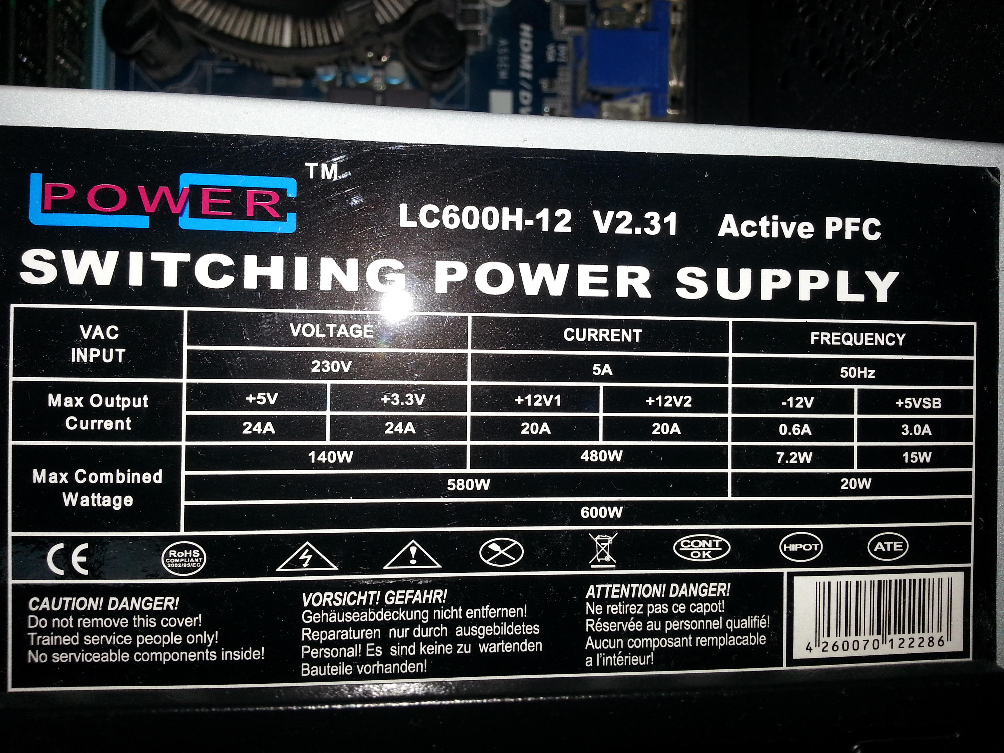

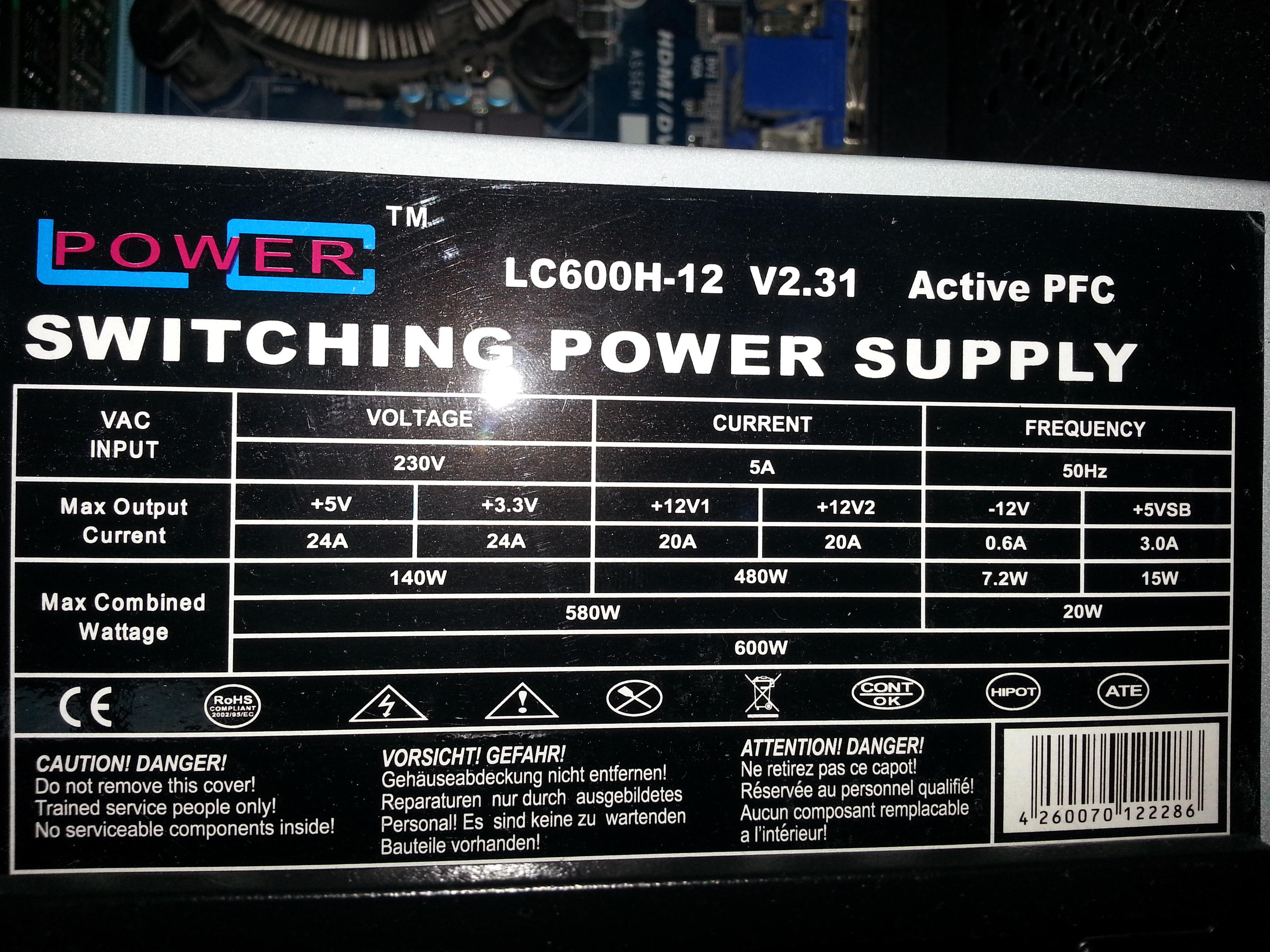

nur steht jetzt da im PC ( nachdem ichs aufgeschraubt habe kann ich es sehen..) unter VAC Input 230V 5A 50Hz....
kannst du die andere seite aufschrauben und von dort schauen? steht dort ein hersteller oder eine nummer drauf auf dem Netzteil? mach mal n foto wenn alles nicht hilft
wir brauchen eine Watt zahl, abgekürzt mit W
Hersteller und Modell bitte! Deine Angaben helfen uns leider nicht weiter.

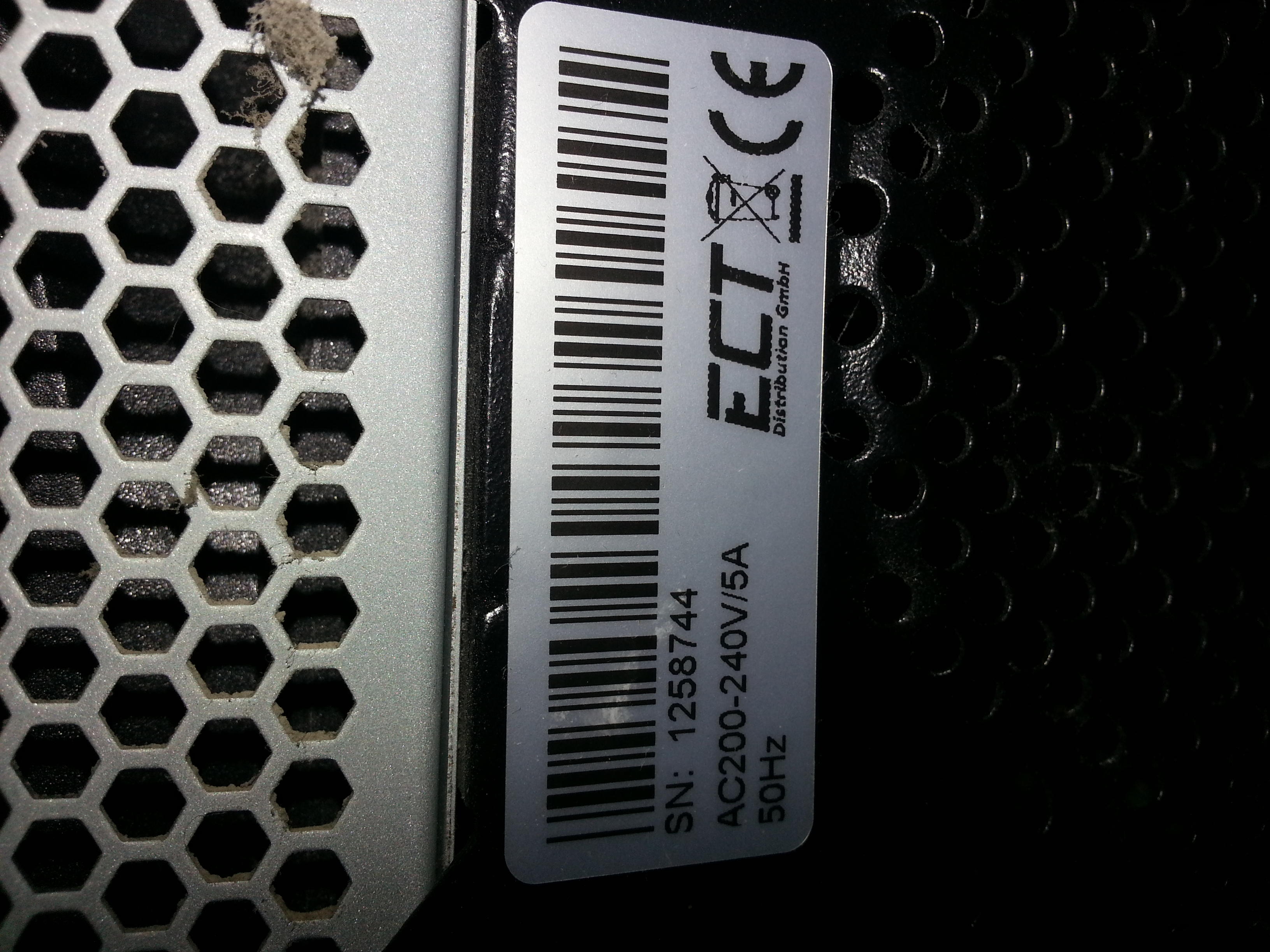

ic sehe nur ein schild auf der GK.. und hinten am PC und da steht : SN : 1258744
AC200-240V/5A 50 Hz
ja sowas kann ichsehen..! PRAXED..
AMD 390 Nitro 8GB wäre im Budget^^ aber ich tipp mal darauf dass du nen neues Netzteil zusätzlich brauchst und dann würd ich eher zur AMD 380 4gb tendieren, zur Not auch ne nVidia 960 4GB
Hier die Fotos von den Vorhandenden Schildern..
