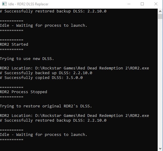

Das bringt aber nur Updates für die existierenden Features. Ray Reconstruction bräuchte ja neue und andere Inputdaten und Support vom Spiel genau dafür...
Abgesehen davon ist die Wahrscheinlichkeit hoch, dass man neuere DLLs rein tauschen kann, solange kein DRM oder Integritätszeugs darauf läuft.
Denoising sollte doch grundsätzlich greifen?Ray519 schrieb:Das bringt aber nur Updates für die existierenden Features.
Warum? Wenn Denoising bisher als getrennter Schritt ausgeführt wurde. Und vom Spiel selbst oder einer anderen Library und nicht den DLSS Libraries, können die diese Funktionalität nicht an sich reißen.
Und mit extrem großer Wahrscheinlichkeit hat sich die API geändert für DLSS SR + Ray Reconstruction (gegenüber nur SR). Abgesehen davon, dass das Spiel ja dann Schalter bräuchte ob es das eingebaute Denoising macht oder weglässt, selbst wenn die API schon seit Ewigkeiten so gebaut ist, das DLSS Zugriff auf die Infos separat vom bisherigen Denoiser-Ergebnis hätte.
Mh, magst du recht haben. Aber um das richtig Beurteilen zu können habe ich zu wenig Ahnung
Ich weiß nicht inwieweit man mit DLSSTweaker da was machen kann, evtl muss der auch um eine "Denoise Funktion" ergänzt werden?
Denn hiermit kann man auch nicht vom Spiel und/oder Nvidia vorgesehene Funktionen, wie DLAA, in jedem Spiel implementieren.

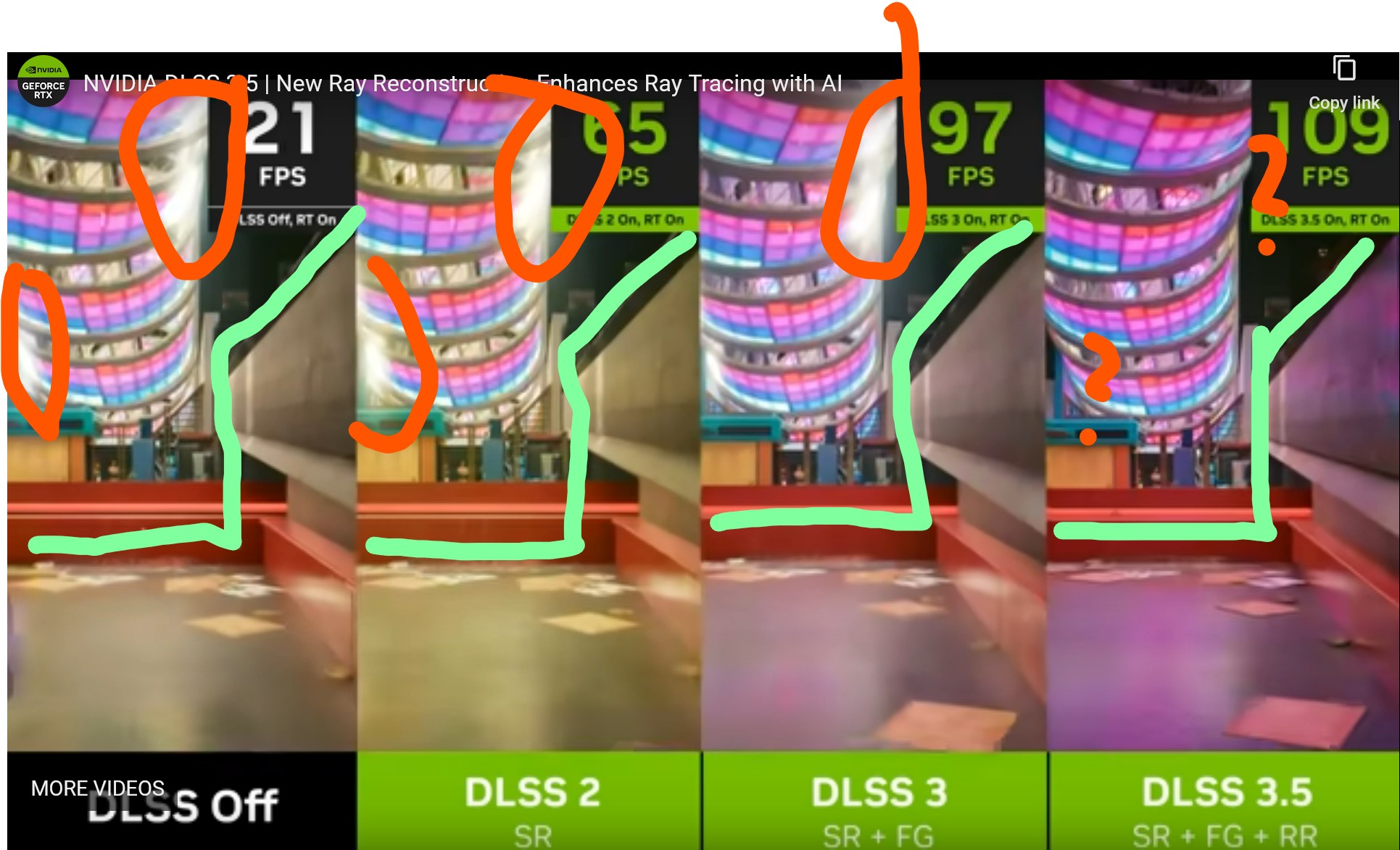

Das ist in dem Fall relativ einfach - das geht jetzt auch an @Taxxor - und ergänzt das, was @.Sentinel. geschrieben hat.lynx007 schrieb:Verstehe ich nicht... Kann mir jemand erklären, warum das native Bild, mit RT on der art von DLSS 3.5 abweicht? Sollte es nicht dem realen Bild am nächsten sein? Das bedeutet doch umgekehrt das DLSS 3.5 verfälscht ist...
Das Entrauschen basiert immer darauf, dass man ein Pixel mit den Nebenpixeln vergleicht und entsprechend entscheidend ist hier auch die Anzahl der "Artefakte", die durch das Rauschen im Bild sich wieder finden und wie viele Fehlpixel es am Ende auch gibt.
Das - was du da anmerkst @Taxxor - kommt dadurch zustande, dass gerade in den eigentlich "dunklen" Bereichen der Denoiser nicht richtig zwischen "validen" dunklen Pixeln und den eigentlich falschen dunklen Pixeln unterscheiden kann. Es baut sich in so einem Fall beim Denoiser eine "Kaskade" an Fehlern auf, die dann dazu führen, dass plötzlich Bereiche "heller" sind, die eigentlich nicht heller sein sollten.
Man erkennt ja an deinem Beispielbild, dass ein "Lichtkegel" vorhanden ist, der aber sich etwas über das Auto zieht - und erst danach wird das Bild dunkler. Das liegt eben daran, dass der Algorithmus an dieser Stelle nicht zwischen wirklichen dunklen Fehlpixeln und dunklen realen Pixeln unterscheiden kann und erst mal die Werte der hellen Pixel als "korrekt" annimmt und im weiteren Verlauf aber immer stärker abdunkelt.
@lynx007 die Probleme hier kommen daher, wie Ray Tracing / Path Tracing heute berechnet wird und wie lange man auch die Strahlen verfolgt. Es kommt daher bei der Berechnung der einelnen Effekten immer zu "Fehlfarben". Hier mal aus Quake 2 RTX:
Bitte vergrößern, dann sieht das Problem, in der kleinen Version kommt das nicht so "durch". Der Denoiser geht über dieses Bild und vergleicht die Pixel. Um das in der Regel einfacher zu machen, kann man bewusst "Fehlfarben" einbauen, das kann aber dazu führen, dass man andere Artefakte beim RT hat, die unschön sind.
Und genau hier setzt jetzt DLSS 3.5 mit dem neuen Denoiser an: Es ist nicht mehr nur ein stumpfer Vergleich, sondern die KI wird auf bestimmte Situationen mit Referenzbildern, die mit mehr Aufwand erstellt wurden, auf solche Probleme trainiert und kann diese dann effektiver umgehen.

Also ist das eine Grafikbug von DLSS, wo über das eigentliche "original" drüber gezeichnet wird?
Gefühlt weicht das Bild bei 3.5 extrem vom "Orignal" Nativ gerenderten ab. Weil das ja nicht rein AI ist, sondern mit AI ein "algorymus" Trainiert wird, ist meine erste vermutung das halt in diesem Fall, die falschen sachen rausgefiltert und dadur die anderen über satuiert werden. Oder ist es genau anders herum, das im Nativ Bild aufgrund fehlender SR inforamtion, vieleicht aufgrund fehlender "Pathtracing" Information der AI, "Sachen" fehlen und hinein "interpretiert" werden?
Man kann zb auch sehen, das die Reflexon der Scheibe fehlt. Allgemein scheint beim nativen Bild extrem viel Licht zu fehlen, als wäre die Leuchtkraft der nativen originale Beleuchtung etwa halb so hell, wie bei dem mit DLSS 3.5 veränderten Frame. Interesannt fände ich halt die gleiche Szene unter Pathtracing. bin keine Raytracing spezielist. Aber man sieht halt die extreme Abweichung bezüglich Sättigung der Farben zwischen "nativ" und dem SR 3.5 ab. Sprich entweder sind es bugs, oder schon dem nativen gernderten Bild fehlen Informationen, die mittels DLSS reininterpretiert werden.
Sprich es werden Sachen eingefügt, die bei "nativ" gar nicht verfügbar sind. Dabei muss man erwähnen, das ja schon "Raytracing" eigentlich unvollständig ist, und das Pathtracing der komplexere, vollkomommenere algorymus wäre. Nur leider fehlt in diesem Beispiel dieses Vergleichbarkeit.
Es wirkt halt wie so ein Fotofilter, die die Monitore oder auch Handys verkaufen sollen, die aber nichts mit der Originalfotografie mehr zu tun haben könnten. Aus Entwicklerseite würde ich halt so etwas als schrecklich empfinden. Es wäre zwar nichts was nicht schon in jedem Monitor schon gäbe, aber man hätte noch weniger einfluss, wie etwas beim User wirklich aussieht.
So verschwinden auch die Reflexionen in der Streuscheibescheibe (orange) irgendwie fast vollständig. Ist das nähe am durch Pathtracing gernderten Bild, oder einfach nur ein Bug, ein fehler, wo falsche Sachen entrauscht werden. Zugleich wird im Grünen bereich übersatuiert bzw wirkt halt die beleucthung viel viel stärker... das sollte eignetlich kein "Deneuser" efekt sein... Es wirkt so, als hätte man bei DLSS einfach den Dimmer von 50% auf 100% gestellt. Sprich in das vom Entwickler beabsichtigte "Enviroment" könnte übertrieben eingegriffen werden. Wie bei den Bildschirmen, wo man übersatuiert, die Farben greller erscheinen lässt, nur damit der Bildschirm höherwertiger erscheint.
Was noch schlimmer ist, es tretet eine richtig wahrnehmbare Latenz auf. Sprich das Licht brauch gefühlt eine halbe Sekunde, um von der Wand reflektiert zu werden. Vermutlich liegt das an einem Bug bei den Fakeframes.... Sprich der zwischen Frame rechnet eine "Beleuchtung" dazu, die im nativen Bild gar nicht da ist.
Dabei möchte ich jetzt nicht die Technologie tot reden. Mir geht es nur darum, zu verstehen, was da jetzt genau falsch läuft.
- Mai 2011
- 23.296
lynx007 schrieb:Also ist das eine Grafikbug von DLSS, wo über das eigentliche "original" drüber gezeichnet wird?
Ich würde sagen es ist eher so, dass das original hier falsch ist, weil zu wenig Informationen vorhanden sind und der Denoiser damit nicht klar kommt. Und DLSS konnte bisher daran nix ändern, weil ja immer noch die gleiche Denoiser genutzt werden.lynx007 schrieb:Oder ist es genau anders herum, das im Nativ Bild aufgrund fehlender SR inforamtion, vieleicht aufgrund fehlender "Pathtracing" Information der AI, "Sachen" fehlen und hinein "interpretiert" werden?
Mit dem nun eigenen Denoiser ist DLSS 3.5 also näher an dem, wie es aussehen würde, wenn man nativ die Menge der Strahlen stark erhöhen würde.

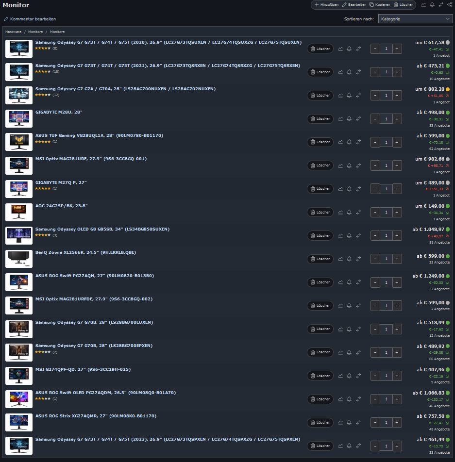

Wurde ja gerade ein "guter" Budgetmonitor 1440p von HWUB getestet. Dabei habe ich gemerkt, das 1440p noch länger dauern dürfte, da die Monitore, die für mich interessant wären, noch über 1k kosten, was mir wiederum etwas zu viel ist. Ich möchte halt kein Ghosting haben. Schnell sollte er aber auch sein. Die Eierlegene Wollmilch Sau. Und die gibts nciht. Schon gar nicht "umsonst".
Wobei ich da schon mehr Geld als für die GPU ausgeben würde. Und da GPUs seit Jahren teurer sind, profitiert wohl auch der Monitor vom zukünftigen Endpreis. Weil wenn ich für meinen Nachfolger GPU, um flüssig 1440p zu spielen, 400, 600€ ausgeben muss, kann halt auch tatsächlich ein Monitor, den man länger als eine GPU hat, mehr kosten...
Ich möchte halt 240 Hz haben, aber das Pannel sollte halt auch die Pixel ohne overshoot abilden können... Und da bist du dann bist du noch bei über 800€, wen nicht 1k.... und dann ist man schon fast wieder bei OLED... am ende hat man so eine "Rechnung" auf seinem Zettel, das man sich frägt "muss das jetzt schon sein?" Und dann schiebt man es wieder "etwas" nach hinten. Noch läuft ja jedes Game flüssig. Wen ich auch schon bei den ersten in "low" Settings angekommen bin. Also viele Generationen kann ich nicht warten.
Eine "günstige" Monitor Alternative wäre sowas wie der Tempest, aber den gibt es in Europa leider noch nicht.
Hier meine "nice 2 have"-Liste.
Aber 1440p wird ja DLSS auch empfohlen. Da sieht aber auch FSR auf Quality schon sehr ansprechend aus. Der Sprung zwischen 1080p und 1440p ist bei DLSS wie auch FSR schon gewaltig.
Schwierig, wen man nicht "unendlich" reich ist, und auch keine Kompromisse eingehen möchte.Taxxor schrieb:Was ist denn dein Anspruch an einen "1440p Gaming Monitor", dass da jetzt erst einer draußen sein soll, der unter 600€ kostet?
