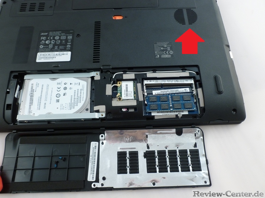

nanana !!! Kompressor ist schön und gut ABER unbedingt den Lüfter festhalten !!! z.B. mit 2 Zahnstochern in den Lufteinlass (siehe Bild), da das Lager vom Lüfter sonst kaputt geht !! Am sichersten wäre es, wenn du dir eine kleine Druckluftflasche (Handyladen, Modelbauladen, ggf. Baumarkt) besorgst, diese hat eine feine Spitze.
ich habe einen kompressor wo man so etwas wie eine nadel raufsetzten kann( ungefähr so die größe womit man einen handball oder fussball aufpumpt) wäre das auch ok? und aufjedenfall festhalten? also den lüfter? ( meinst du die blätter darin?)

Wenn du einen feinen Aufsatz hast, kannst du den Kompressor gerne nehmen, aber erstmal mit extrem wenig Bar versuchen und langsam erhöhen. Da ist immerhin nur dünnes Plastik, was du mit zu viel Druckluft zerreist...
Ja, mit 2 Zahnstochern in den Luftauslass rein, damit der Lüfter sich nicht mehr drehen kann. Das Notebook muss natürlich aus sein !
also hab das jetzt mal vorsichtig gemacht! bf3 gespielt! 1 std lang :D hab afterburner laufen lassen! 70--85 °C es laggt nicht mehr ! echt sensationell! bedanke mich mal kräftig bei euch war echt super!
