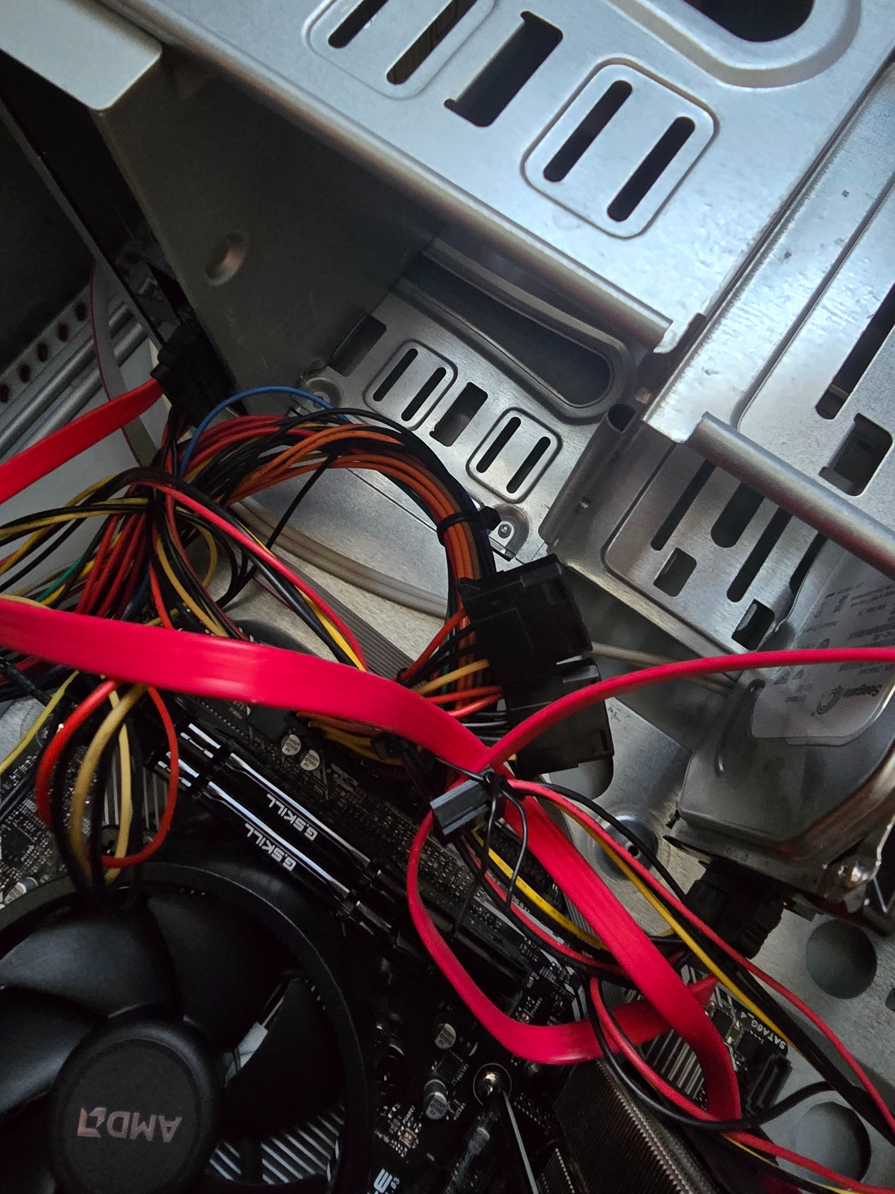

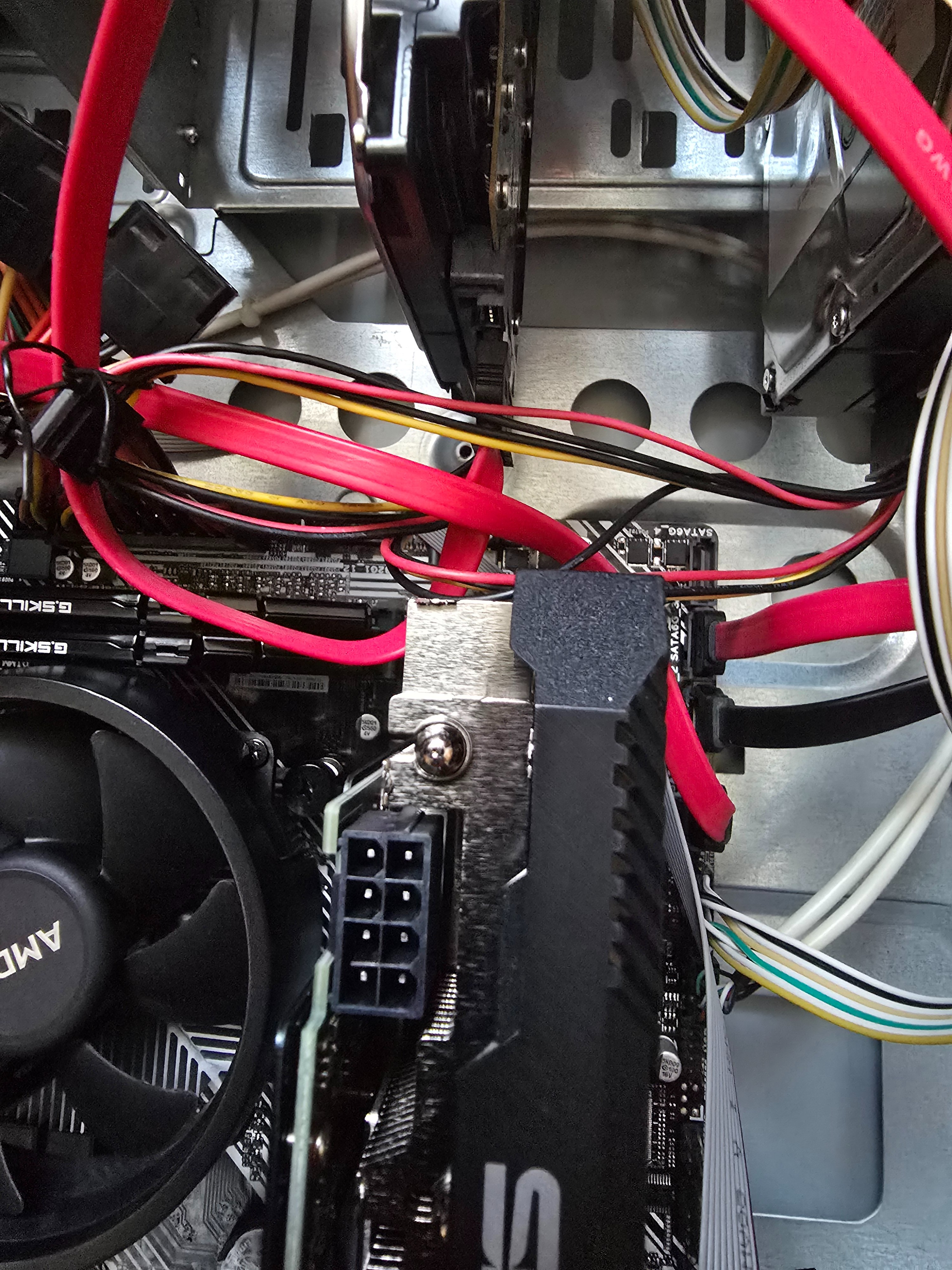

Guten Tag, ich habe mir o.g. Grafikkarte gekauft und eingebaut. Leider weiss ich nicht genau wie ich sie an den Strom anschließe? Brauche ich ein neues Netzteil? Ich füge einige Bilder bei, vielleicht kann mir jemand helfen?

Das Netzteil hat der TE ja scheinbar schon, die "Neue" GPU passt nicht dran.

Azghul0815 schrieb:
Sieht aber nach einem Fertig PC mitn proprietärer Hardware aua
Quatsch, sehe da einen 4pin CPU und einen 24Pin Board-Anschluss. Also ATX. Aber halt ohne große Anschlussvielfalt.
Ein neues Netzteil wird wohl Pflicht. Von Adaptern rate ich ab, falls sowas ggf. in Frage kommen sollte...

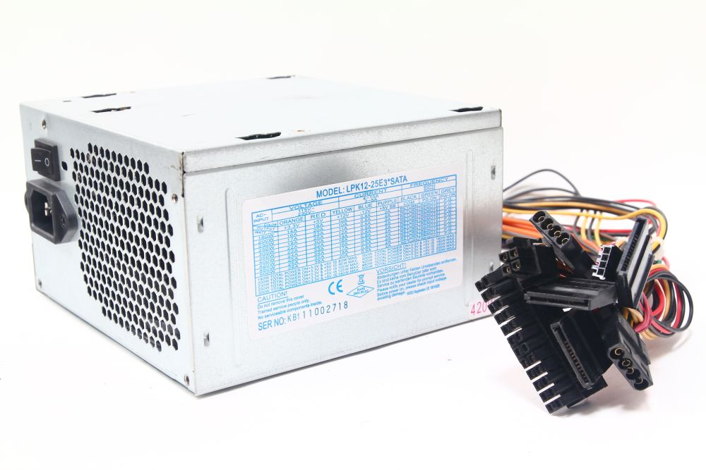

Das Netzteil ist Standard ATX, nur halt ein absulutes billig Schrott Netzteil.

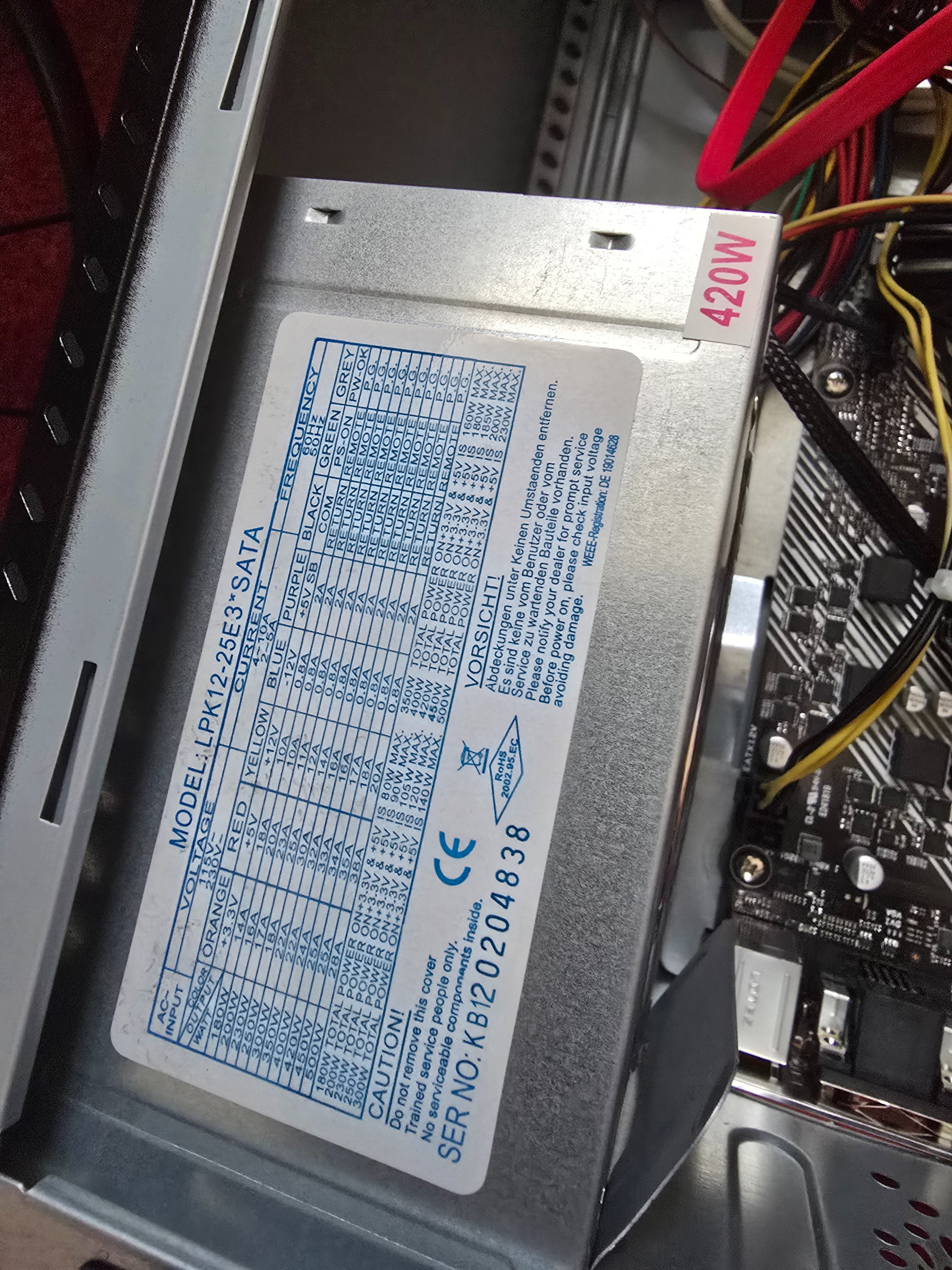

Muss halt auch physikalisch reinpassen, aber nach zweiter Betrachtung der schiefen Bilder sitzt das Netzteil einfach oben.

Passen an ATX tut das schon. Ist halt ein Uraltnetzteil das nur ca 200 Watt auf 12V liefert. Die angegebenen 420 Watt sind halt die gesamtleistung und nicht wie heutzutage üblich die 12V Leistung

Das Gehäuse kommt mir irgendwie bekannt vor. So ein billig Blechkasten für 50€ incl. Netzteil
