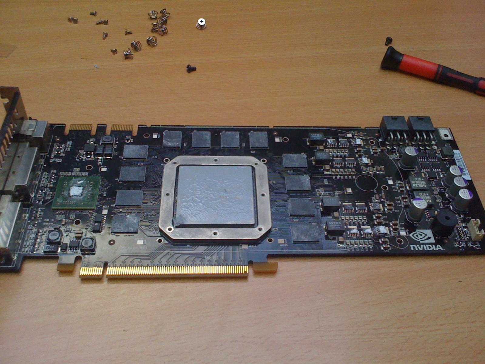

habe das gleiche Problem. Ist nen Heatbug von Nvidia. Liegt an dem schlechten Kontakt zwischen dem "richtigen" GPU und dem Heatspreader, der ja noch da drauf ist. Habe selber schon versucht den abzubekommen ist aber draufgeklebt und wollte die Karte jetzt auch nicht vollkommen kaputtmachen
also mir ists ja eigendlich egal ob das teil kaputt geht :D, wäre halt nur schade aber nichts was mein leben zerstört.
werd mich morgen mal ransetzen das ding zu köpfen...... kanns ja langsam angehen.... brauch se ja im moment net im PC
so will den thread nochmal hochholen, deswegen auch nen doppelpost, sry deswegen :D

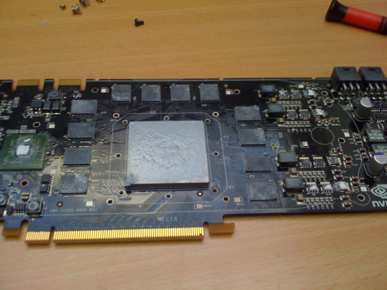

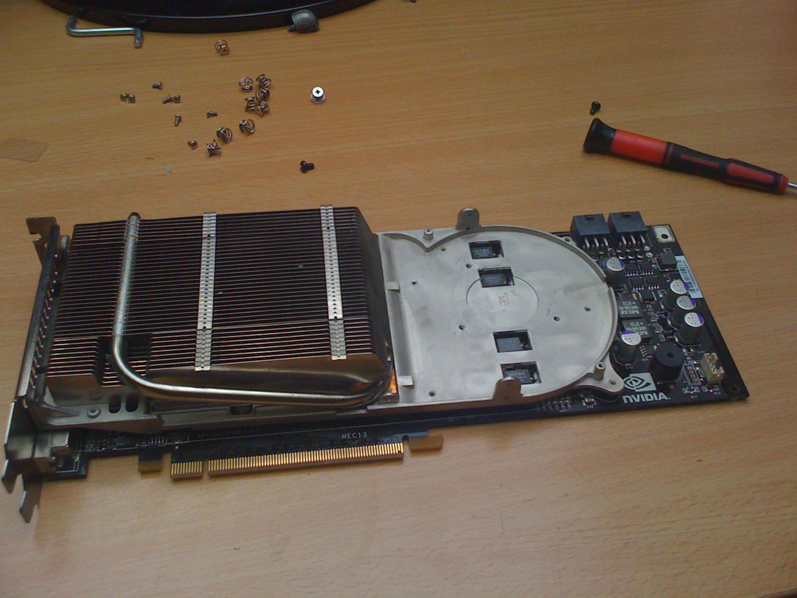

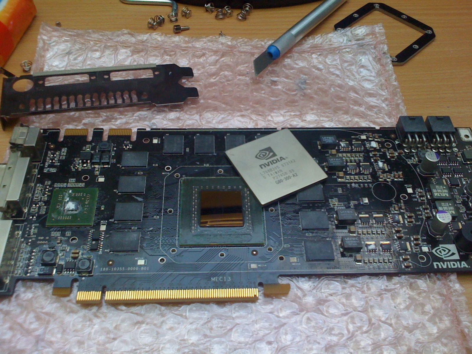

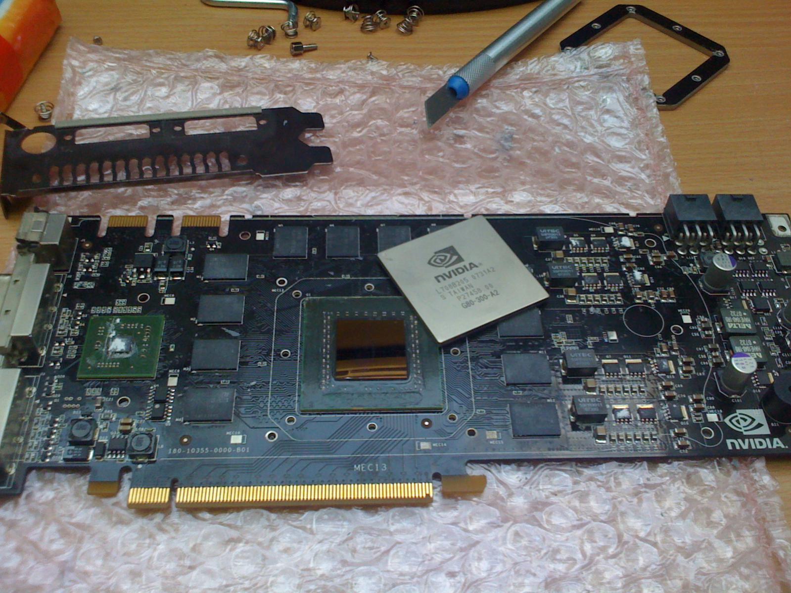

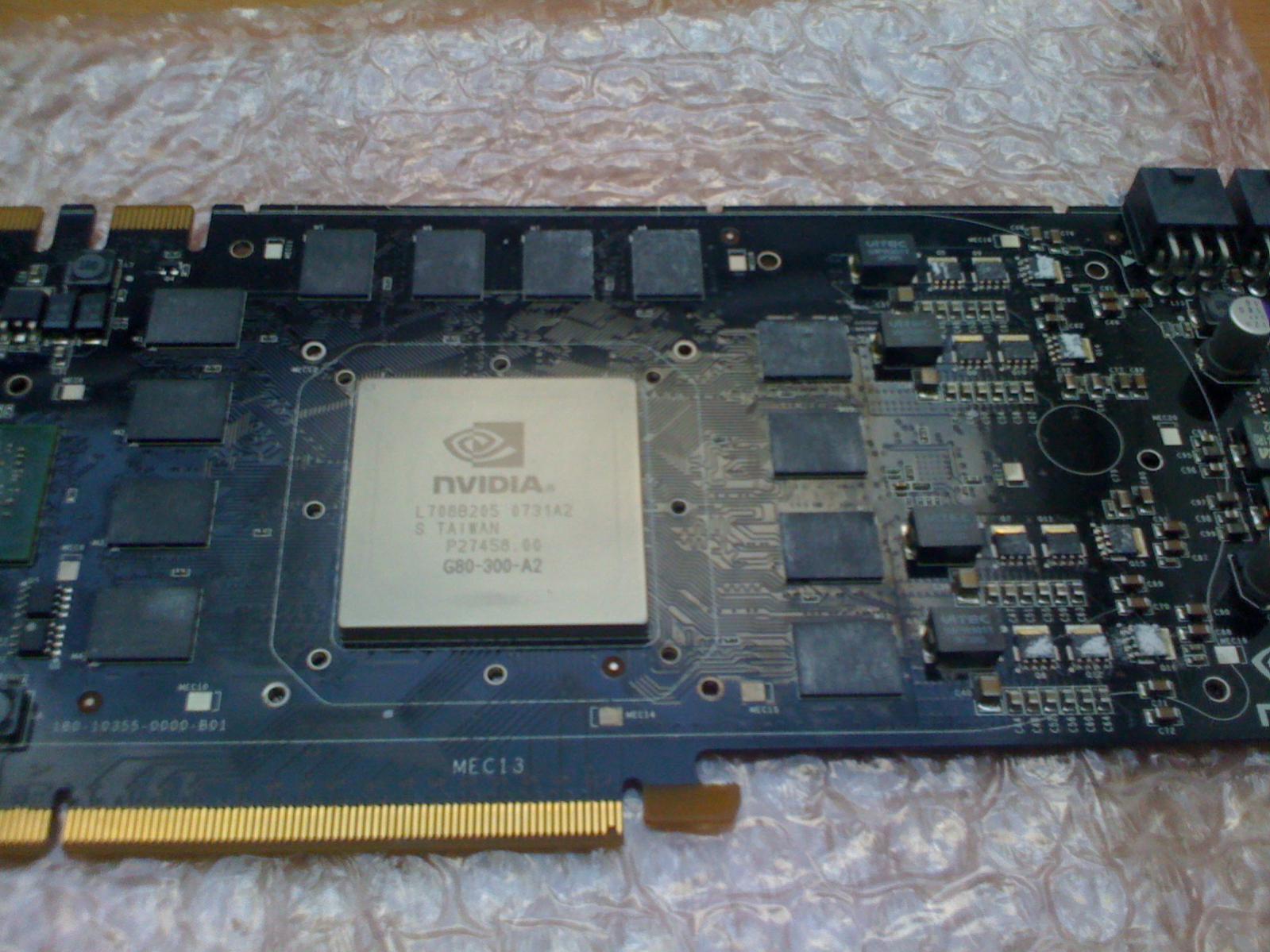

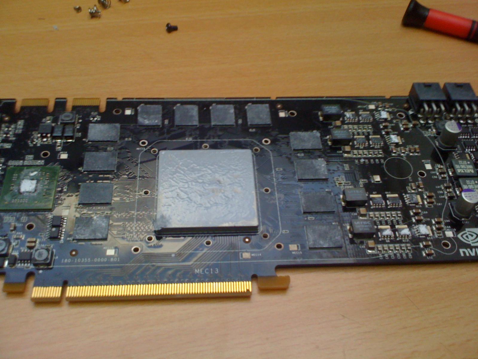

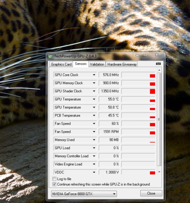

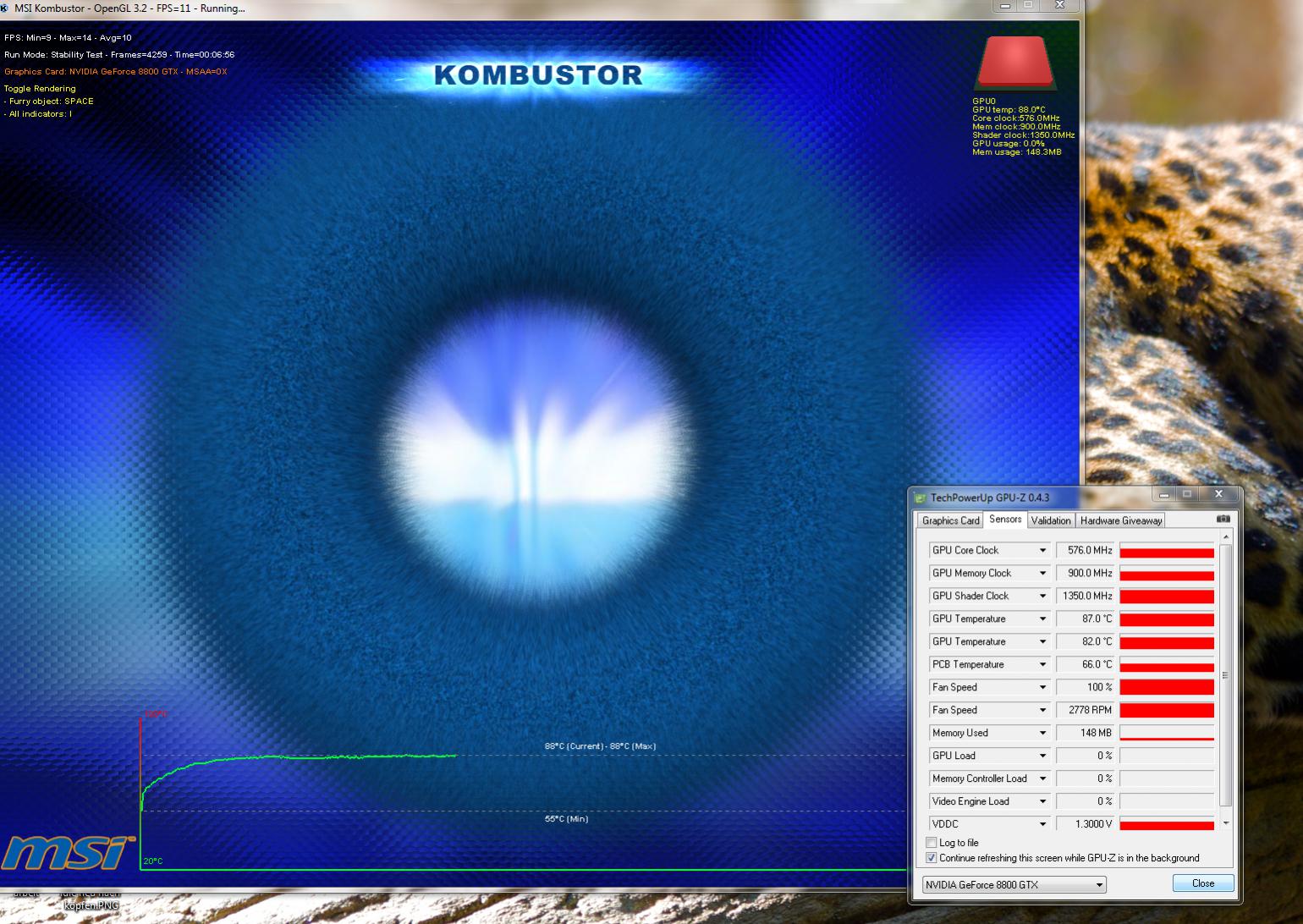

Hab die graka nun geköpft, neue WLP aufgetragen( war hart wie stein und nicht überall anliegend, zudem war der kleber zu dick sodass der IHS nicht vollständig auflag.

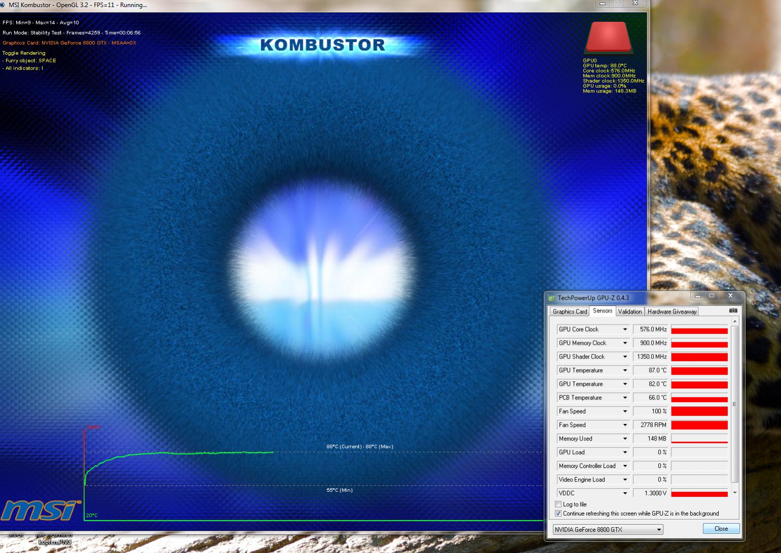

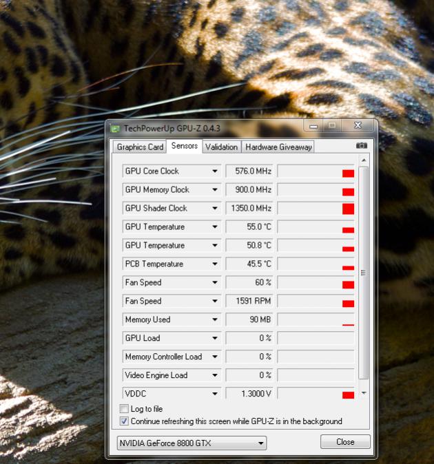

idletemp mäßig hat sich nix getan, aber LOAD siehts sehr gut aus 20°C weniger, zuminddest soweit mans sehen kann, ab 110°C hat sie ja gedrosselt, wäre bestimmt auch noch weiter gestiegen.
mit einem full load ( MSI Kombustor ) wert von 89°C kann ich sehr gut leben :D

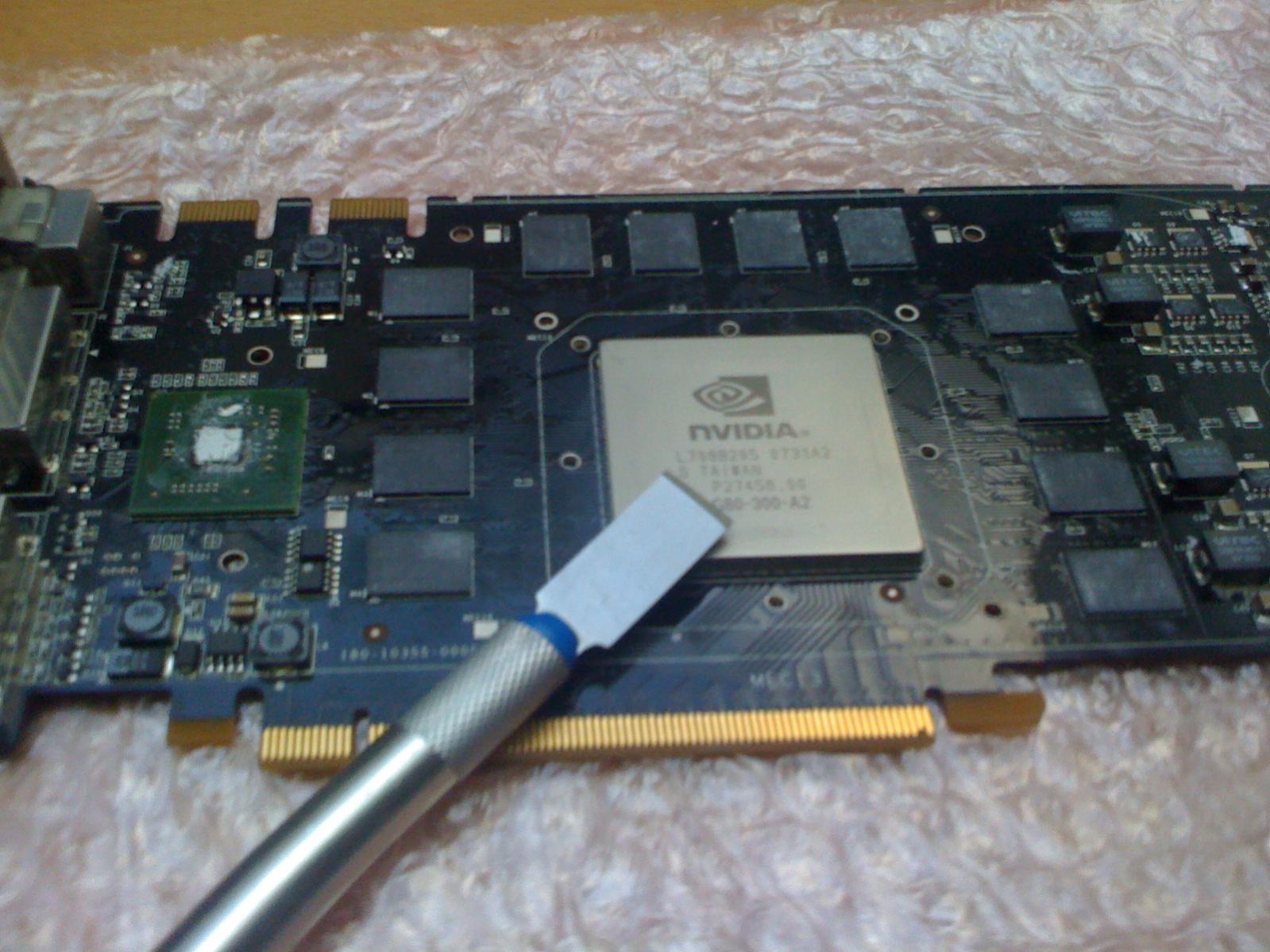

aber achtung, das teil sitzt scheiße fest und ich habe mir gut kratzer reingehauen in das package, dachte das teil wird defekt sein ..... zum glück nicht ;D;D;D
^^gute arbeit , leider ist das schon ein oft bekanntes problem bei der GTX260/280er mit dem Heat BUG .
Das die 8800GTX davon auch betroffen ist hätte ich nicht gedacht .
das ist die Temp die ich auch von meiner unter Last kenne. Sowas ist ja wirklich übel.
Frag mich nur wie das passieren kann. Durch zu schlechte Gehäuselüftung, Übertaktung,Überhitzung, oder einfach nur schlechte Qualität bei der Verarbeitung. Sprich war eigentlich bei Lieferung schon ein Kandidat für ne RMA.
Da es auch noch ein A2 Stepping ist wunderts gleich doppelt, denn die waren meines Wissens nach von Haus aus etwas heisser. Grade da hätt ich erwartet dass die Hersteller noch drauf acht geben Qualität zu liefern. Bei nem HE Produkt schon enttäuschend was da geliefert wird.

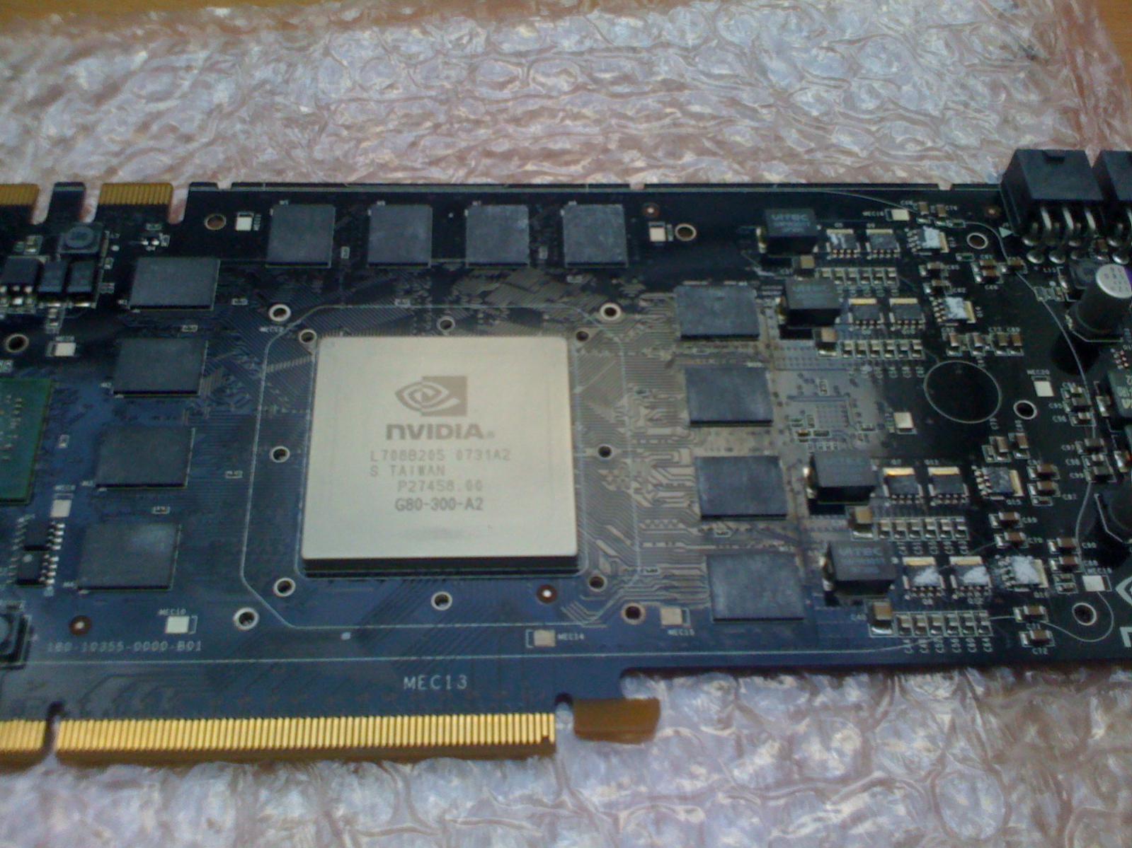

bin schon am schaun wie ich es uU hinbekommen önnte das teil ohne IHS zu betreiben... 2-3mm müsst ich schon runter, glaub nicht das ich das hinbekomme.

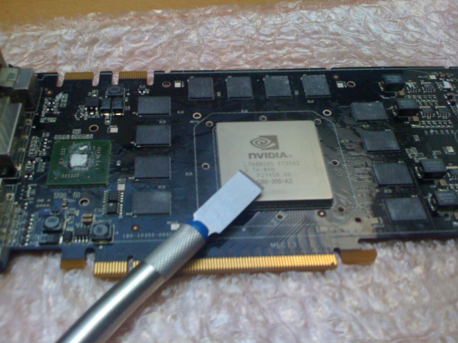

ahso wenn noch wer auf die idee kommt, ganz vorsichtig und den blanken chip schön warmfönen, da ist der kleber leichtgängiger, hab mir ne klinkge kaputt gemacht an dem IHS...achtet auch auf einen sehr dünnen griff, deswegen hab ich die kratzer... hatte keinen dünneren.
Hab mirs fast gedacht, dass dass das kein bestimmter Hersteller war. Auf diversen Screens von GPU-z war als Subvendor nur Nvidia zu lesen
wieso? ists schlimm wenns ne OEM ist? bekommen die schlechtere ware? :D:D -> die fragen sind wirklich ernst gemeint
bessere temperaturen gibts auf jeden fall wie ich denke, die WLP von nvidia sieht nähmlich aus wie dahingerotzt.....
die platte ( IHS ) hab ich mit mit den auf den bildern zu sehenden klingen ( bastelskalpellset ) herruntergschnitten, bzw den kleber des IHS durchtrennt und den IHS dan n heruntergehebelt.... ist aber nicht sehr ratsam wenn man auf die graka angewiesen ist, oben rechts hab ich ne richtig dicke macke ... hat zum glück nichts ausgemacht aber sieht sehr unschön aus.
weitzerhin sind die SMD bauteile sauklein und ich denke auch das die schon fast vom bloßen angucken abbrechen, daher absulut nicht empfehlenswert wenn man nicht grad nen herben heatbug hat so wie das bei mir der fall war.

also ist der geklebt muss man da weit rein schneiden oder merkt man es wenn man durch den kleber durch ist
MfG
kannst auf dem bild ja noch kleberruckstände sehen. soweit darfst du rein ^^
wenn du den HR GTX hats kannste das teil auch ohne IHS verwenden, hab ich im netzgesehen, da kommst dann auf sehr gute temps und hervorragende OC werte :D hab einen gesehen mit 720/1899/1100 oder sowas
was hatn deine GTX denn gehabt? vllt bekommt man die noch hin....
ohe IHS ? cool cool mh könnt ich mir mal wirklich überlegen, vorallem reicht mir ja die Leistung zurzeit völlig aus, ja meine taktet zurzeit mit dem HR GTX 648/1674/1044 damit geht sie recht gut ab^^
temps kommt auf den Lüfter drauf an aber da ich einen unhörbaren Lüfter noch dazu drauf hab, Noiseblocker PL1 BlackSeries mit 900umdrehungen in spielen max. 68° wenn überhaupt was ich für die lautstärke sehr gut finde.
aber danke müsste bloß schauen wie das ausschaut ohne IHS den drauf zu klatschen!? kommt mir bisschen heiß vor, also so direkt auf das herzstück zu klatschen

94C* unter last sind normal, eine nVIDIA Karte kann bis zu 120C* erreichen bis die dann mal Resetet, schon damals wo die erste 8800 Ultra raus kamm, hatten alle Paras das da was nicht stimmt, aber 50-55C* am Desktop und bis zu 96C* at Crysis ist alles Normal.
