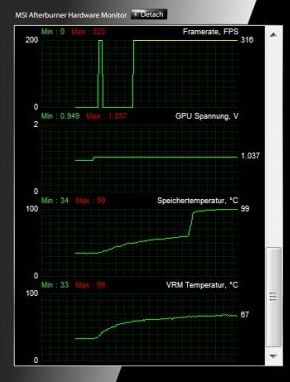

Könntest du bitte nochmal einen Run mit FurMark machen und währenddessen in Afterburner die Ram-Temperatur überwachen?
Bei der MSI 560TI HAWK gibt es ein Problem mit dem entsprechenden Sensor, unter Last misst der gerne zu viel, bis die Grafikkarte sich dann selber vor den angeblich hohen Temperaturen schützt.
Keine Ahnung, ob dies auch bei der Twin Frozr auftritt.

Soweit ich weiss, kann man sich die RAM-Temperatur anzeigen lassen, bitte mal die Optionen durchgucken. Im Forum von Guru3D wird bei der MSI 560Ti HAWK dein Problem sowohl bei FurMark als auch bei WoW beschrieben.
Das Bild ist nur fix ausgeschnitten, daher die schlechte Qualität.

Bevor ich es vergesse. Die Vram Temperatur kann man bei der Besagten Graka nicht anzeigen/auslesen;)
