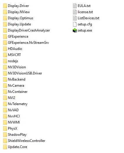

Hi,
wie installiert Ihr die aktuellsten Grafiktreiber von Nvidia (bzw. den, welchen Ihr installieren möchtet)? Ladet Ihr ihn komplett herunter und installiert Ihr diesen mit allen Optionen? Oder wählt ihr bestimmte Optionen während des Installationsprozesses ab? Oder gehört Ihr zu denen, welche die EXE-Datei entpacken, dann die ungewünschten Funktionen (Ordner) löschen und erst dann installieren?
Letzteres habe ich oft gemacht, bin mir aber nicht mehr so sicher, ob das wirklich sinnvoll ist.
Ich verwende z.B. kein Nvidia Audio, kein 3D Vision, mag eigentlich auch dieses Experience- und Shield-Gedöns nicht, Telemetrie eigentlich auch nicht.
Gruß

Beim Entpacken entstehen Ordner, in vielen Foren wurde beschrieben, welche Ordner man löschen kann usw. Auf diese Weise wird der Treiber entschlackt. Aber wie gesagt, bin mir auch nicht mehr sicher, ob man diesen Weg gehen sollte.

Seitdem das Telemetriezeugs eingeführt wurde, lösche ich alle Ordner bis auf Display.Driver und NVI2 vor der Installation.
Läuft ohne Probleme
Genau das meinte ich eben, ich mag dieses Telemetrie-Zeug eben auch nicht :-/ Ich habe immer "Display.Driver", "Display.NView", "MSVCRT", "NVI2" und "PhysX" übrig gelassen an Ordnern.
Also ich starte den installer und lasse ihn die Dateien entpacken und breche die Installation dann ab.
Dann wird alles gelöscht was nicht gebraucht wird und der Rest mit dem installer installiert.
Leider lässt der installer die Abwahl von einigen Optionen nicht zu, so das dieser etwas umständliche Weg nötig ist.

Hmm, weil ich irgendwo die Vermutung habe, dass es das System evtl. instabil machen könnte, wenn man "zu viel" (oder das Falsche) löscht. Welche Ordner löschst Du hier? Kannst Du die bitte auflisten?
Ich lösche alle Ordner bis auf Display.Driver, HDAudio, MSVCRT, NVI2 und PhysX.

Nachdem du das Archiv entpackst hast, kannst du den Treiber einfach über den Gerätemanager installieren statt setup.exe zu benutzen. Dann wird nur das installiert, was vom Treiber benötigt wird.
@martinallnet: Beim Setup werden zu wenige Optionen zum Abwählen angeboten. Telemetry zB wird immer mitinstalliert - und das will keiner.

Nur den Ordner Display.Driver, NVI2, PhysX, und - wenn benötigt HDAudio und MSVCRT installieren (obwohl MSVCRT ohnehin bei den meisten schon installiert ist, kann man ruhig belassen). Reicht konplett aus und entschlackt. Da kommen weder Telemetry (nicht mehr separat zu deaktivieren) und GF Experience auf den Rechner, sondern nur der pure Treiber, das ControlPanel und eben HDAudio und/oder PhysX.
