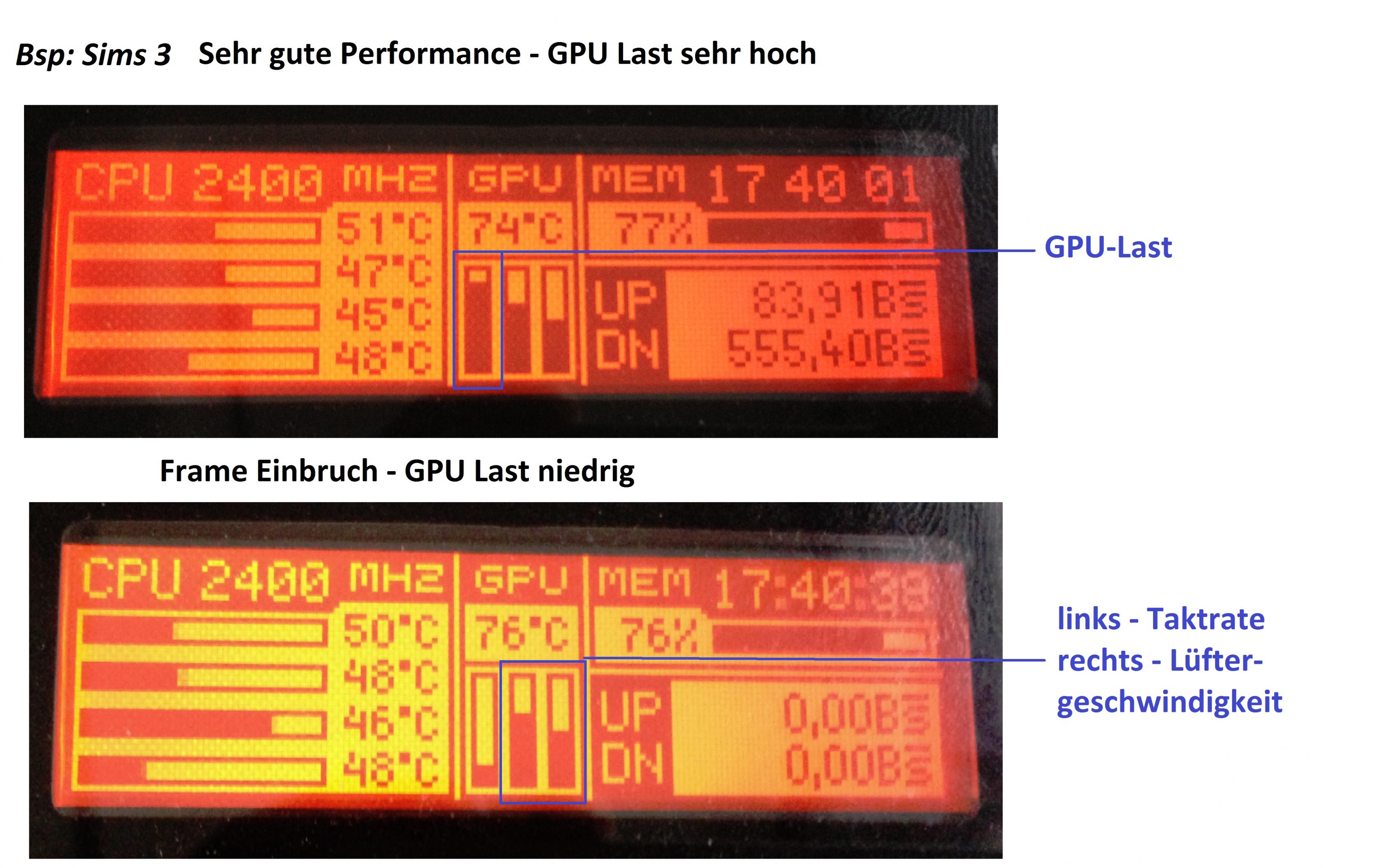

Da ich eine Logitech G15 Tastatur habe nutze ich auf dem Display ein App welches mir aktuelle Systemdaten zeigt(CPU, GPU usw.)
Ich bemerke hier vor allem bei Tomb Raider dass wenn man mehr in die Weite schaut die Performance zusammenbricht, ok würde ich ja verstehen bei meiner GTX260, doch sehe ich in Verbindung damit immer wie auch die GPU Last sinkt, obwohl diese doch genau hier volle 100% geben müsste wenn es doch anspruchsvoll wird? Verstehe ich das ganze hier falsch oder an was liegt das Problem.
Auch bei Sims 3 ist mir vor kurzem aufgefallen dass es nicht ohne Ruckeln läuft. andauernd sind solche Frame Einbrüche da wenn z.B. die Kamera bewegt wird obwohl das Spiel wenn nichts bewegt sehr ordentlich läuft und somit auch die GPU Last steigt.
Was limitiert hier denn bitte?? Ist das normal wenn starke Frames Einbrüche da sind auch die GPU Last sinkt? bzw. warum tut das die Grafikkarte eig? Entweder habe ich was falsch eingestellt oder ich werde mich noch gedulden müssen auf die Nvidia 700-Serie...
Ich bezüglich dazu auch mal ein Bild gemacht..
Sieht für mich so aus das der Prozessor nicht mehr mitkommt .
Dann stockt es weil keine Daten mehr kommen und die Grafikkarte wird auch nicht mehr ausgelastet,
hat ja solange der Prozessor hinten nach ist , nix zu tun , ende .
gruß tomtom
Das scheint mir nicht sehr begründet zu sein, ein Q6600 spielt doch mit Anwendungen wie Sims 3!
Wie soll ein Quad Core eine GTX 260 ausbremsen wo doch beim Release der GTX Quad Cores High End waren(da gab es nicht mal die Intel i-Serie)
Naja, SwotR beispielsweise braucht massig CPU-Power. Da kommst du mit läppischen 2,4 GHZ nicht weit, auch wenn du einen Quad-Core hast.
Alle deine Bilder deuten ja auch darauf hin, von daher scheint die Lage klar zu sein.
