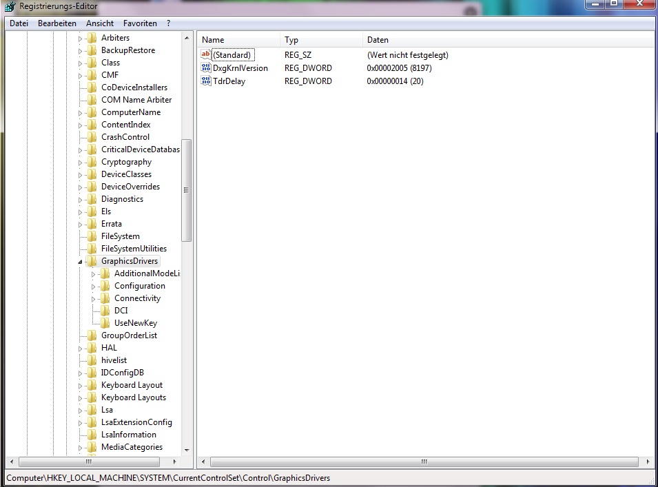

Mit dem Betriebssystem hat das nix zutun, sondern mit der Länge der Werte:
DWord: double word (32bitLänge)
QWord: quadruble word (64bit Länge)
ALso musst du ein DWord mit deinen Werten erstellen. Und danach neustarten.
Edit: Aero-Ausmachen ist lediglich eine Option um dein Hauptproblem zu beheben.
Wir machen das einfach nach dem KISS-Prinzip (Keep it simple smart). Heisst, du versuchst alle Lösungsvorschläge nach der Reihe ihres Aufwandes. Zuerst leichte Sachen, dann Schwierige.
- Wobei das mit der Registry eigentlich weiter hinten läge, es ist nur einfach recht erfolgsversprechend.

Bevor ich es vergesse: Hab gerade meine EInstellungen überprüft und siehe da - bei mir wurde der "TdrDelay" bereits auf "20" gepatcht.
Wünsche allen eine Gute Nacht! :)
