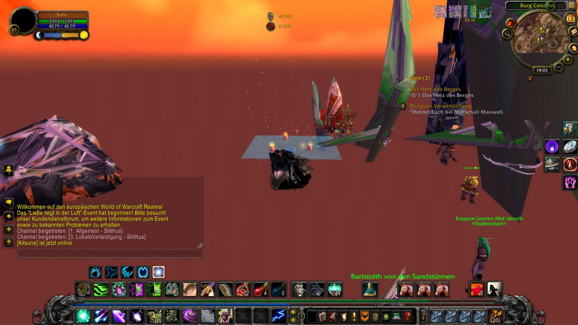

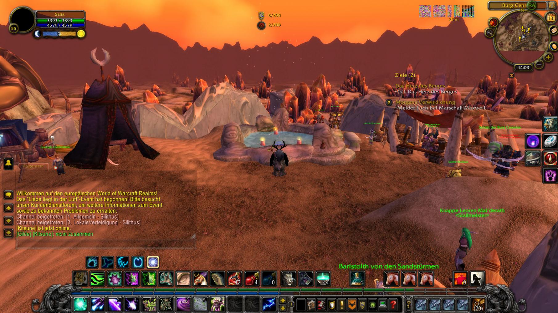

Ich habe mit dem Rechner hier derbe Grafikprobleme, als Beispiel habe ich zwei Bilder angehängt. Derzeit spiele ich Siedler 7, die Grafik flackert oft, ruckelt und irgendwann wird der Bildschirm schwarz, nur der Mauszeiger ist noch unverändert zu sehen. Irgendwann wird der Bildschirm ganz schwarz und der Treiber stellt sich wieder her Als Fehlermeldung wirft mir der Rechner folgendes aus:

Die Bilder wurden wohl nicht hochgeladen, ich probiers nochmal.

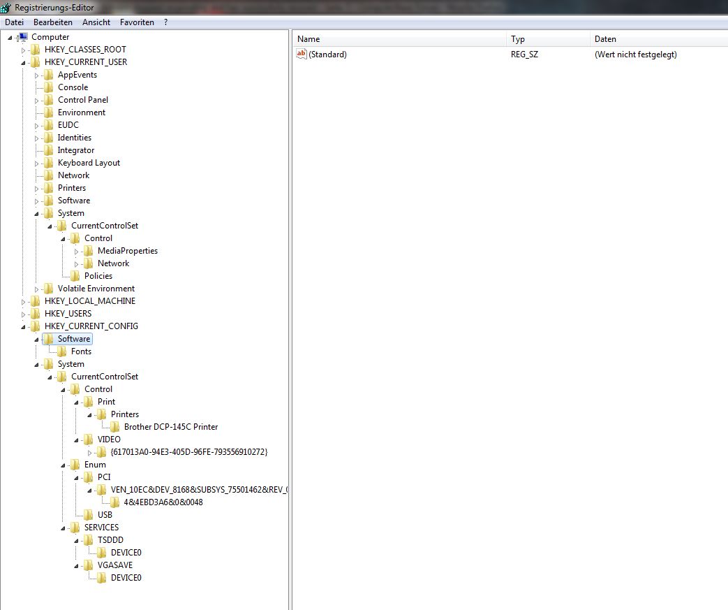

Hey!
Ich probiere das gerade, finde aber die Datei nicht. Hab nen Screenshot gemacht wie das bei mir aussieht. Habe Windows 7, das basiert auf ner Version von Windows Vista. Habe dann quasi eine Update-CD bekommen und so wurde das dann Windows 7.
HKey_Local_Machine = HKLM
schreib bitte vorher ab, wie die originalen sind. nur zur sicherheit, du kannst in der Registry nämlich auch Fehler machen, die Folgen haben können.
Edit: WIe schauts aus Jolanda? Solange dauert es meist nicht die Registry zu editieren. Oder bist du schon am testen :D
aaaaah ok danke. stelle mich an wie der erste mensch >-< gefunden hab ichs jetzt, muss ich das Ganze dann als QWORD-Wert (64-Bit) eingeben da ich ja nen 64-bit Betriebssystem hab?? nicht das ich was schrotte?
