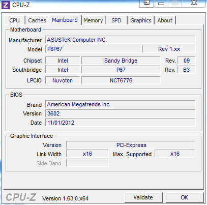

Hat das MB schon B3 Stepping?

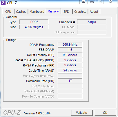

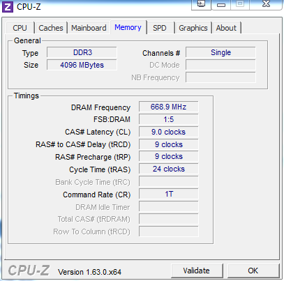

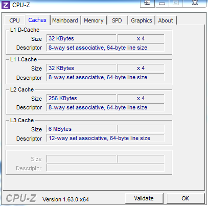

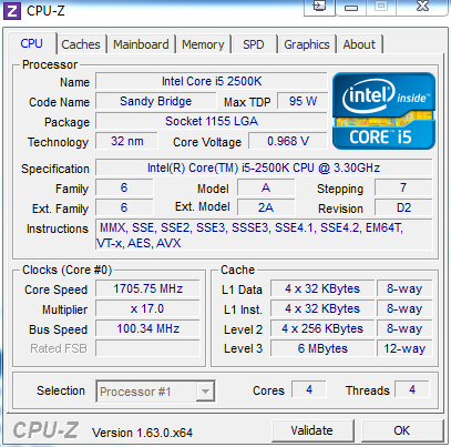

Mach mal bitte von CPU-Z Screenshots vom RAM.
Mach bitte auch eine Liste mit allen verbauten Komponenten (welche GTX560Ti isses denn?).

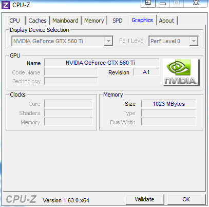

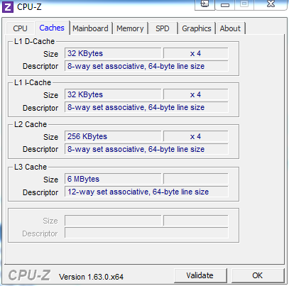

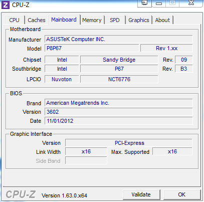

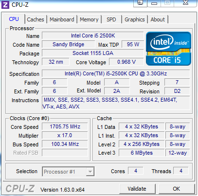

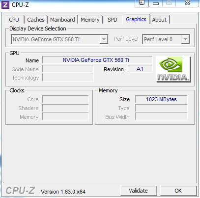

Ja genau :
In meinem Pc sind folgende Sachen:
Intel Core I5 2500K
Nvidia Geforce Gtx 560 Ti
Asus P8p67 Rev.1 Caches.PNGGrafikkarte.PNGMemory.PNGMotherboard.PNGProzessor.PNG
OK, ich hätte noch gerne die Registerkarte SPD und Memory von allen RAM-Riegeln.

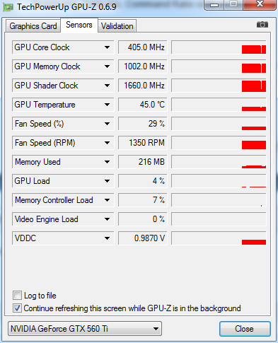

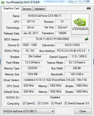

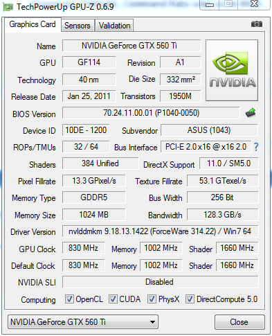

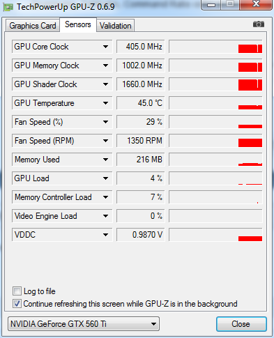

Wie sind die Taktraten der 560Ti (z.B. mit GPU-Z auslesen, oder im Treiber sollte auch reichen)?
Von welchem Hersteller ist die Nvidia GTX560Ti? Gigabyte, Asus...?
Welche RAM-Riegel (Hersteller, genaue Bezeichnung etc.)?

Jetzt schauen wir mal: Bei einer OC-Karte mal die Übertaktung ausmachen. Vll. ist auch der RAM falsch eingestellt - Spannung, Taktrate, Command Rate oder so im BIOS.
