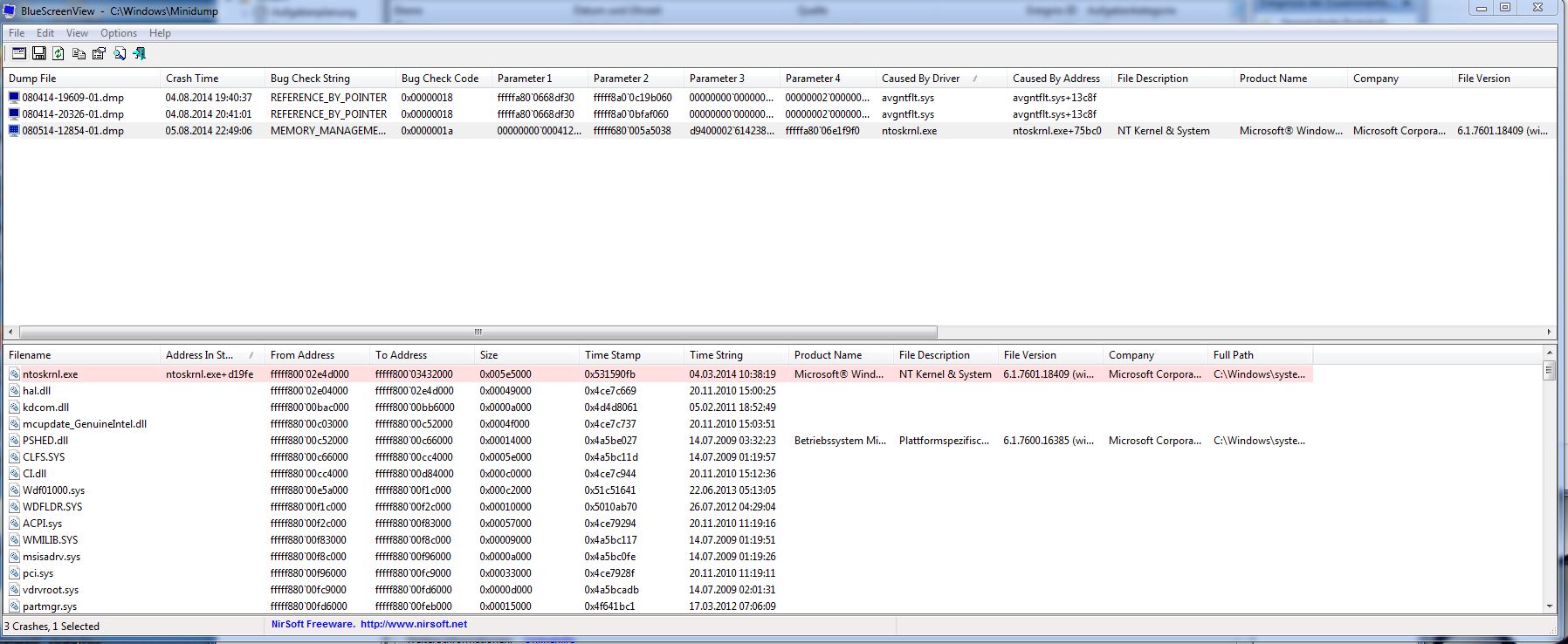

also das sind mal meine bluescreens ....hatte schon mittlerweile drei seit ich den rechner neu aufgesetzt (2.8.14) habe.
passiert aber unabhängig von dem was ich gerade auf dem compi mache.

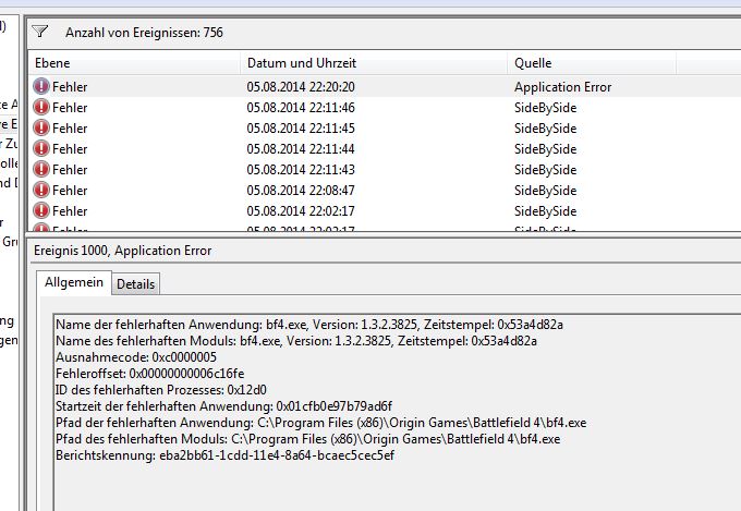

beim spielen jedoch stürzt mir immerwieder Bf4 ab. Es wirft mich dann immer wieder zurück ins windows, mit folgender Meldung " Battlefield 4 funktioniert nicht mehr". ich habe natürlich den neusten Treiber (9.18.13.4052), sprich Version 340.52 drauf
im Windows/Ereignissverlauf steht dann folgendes:
aber diese Bluescreens sind schon komisch...die hatte ich nämlich auch öfters schon (bevor ich den rechner neuaufgesetzt habe), also auch, als ich noch meine 560ti verbaut hatte....egal ob ich surfe, oder im Word was schreibe

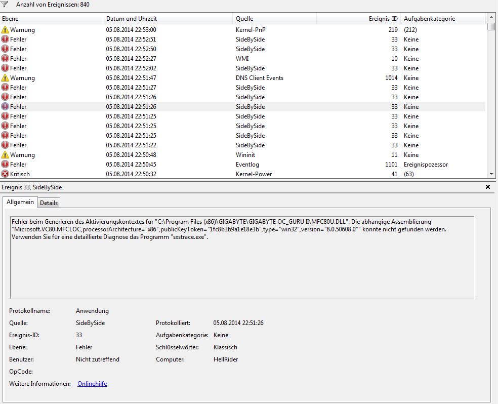

die "side by side" werden immer durch das Tool "Guru 2" ( ist von Gigabyte) ausgelöst, dürfte aber nichts machen...da ich das programm nach meinen abstürzen installiert habe um die GK zu überwachen
Windows Ram Test? Ich kenn den jetzt gerade nicht, spontan würde ich den aber mal als Müll bezeichnen
Commodo-Firewall kenne ich jetzt nicht, grundsätzlich bin ich auch kein Freund von Tool-X bzw. Tool-Y löst einen Bluescreen oä aus, aber ich würde den Kram allesamt mal runterschmeissen.. auch Guru.. und dann gucken wie der PC läuft.
