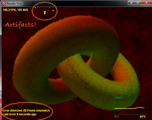

hier:
http://www.techpowerup.com/downloads/1383/GPUTool_Community_Technology_Preview_1.html
finde ich ist ein brauchbares tool zur taktbestimmung (ne hand voll fehler alle paar minuten sind für mich allerdings akzeptabel).
vor allem war interesant, das meine vorher für stabil gehaltenen takt- & spannungswerte gut 2-3 spannungsstufen mehr benötigt haben um dann wirklich stabil zu werden.
Für mich ist zocken immernoch der beste Praxistest, werde das GPU Tool aber mal downloaden, danke für den Tipp.
müsste net,wie beim atitool eine fehleranzeige beim test mitlaufen, oder taucht erst im fehlerfall eine meldung auf?
gruß
fehleranzeige bei gputool erst beim auftauchen/erkennen von fehlern

Ich hätte mal noch eine andere Frage: Wenn ich das GPU- Tool benutze, um OC- Ergebnisse auf Stabilität zu überprüfen, endet der Stabilitätstest automatisch irgendwann oder ist das wie bei Prime, je länger desto besser? Und wenn ja, nach welcher Zeit (ohne Errors) kann man sagen, das die Karte so stabil läuft?
läuft so lange, wie du es laufen lässt. Ich würde jetzt mal sagen, dass, wenn es zwei stunden ohne Fehler läuft, du es als stabil ansehen kannst. Achte aber darauf, dass Vsync nicht an ist, dh. du solltest über 200fps haben.
gruß
okay, ich wollte nämlich mal etwas undervolten, da die Spannung von Werk ab bei 1,0V lag :freak: das ist ja schon ziemlich hoch. Jetzt hatte ich mal 0,925V eingestellt (ohne OC), beim GPU Tool kam aber nach 37 Minuten ein Fehler, jetzt probier ich mal 0,936V aus.
Die 0,925V waren schon deutlich besser, die Temps gingen nicht mehr über 90°C und die Karte war bei 60% Lüfterdrehzahl auch leiser.
EDIT: die FPS sind allerdings immer nur so um die 60, obwohl ich extra VSync ausgeschaltet habe! Hat das Programm selber noch Einstellungen? Bei den Settings lässt sich zumindest nichts einsellen, das ist grau hinterlegt...
