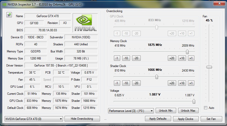

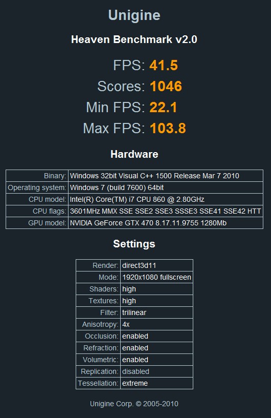

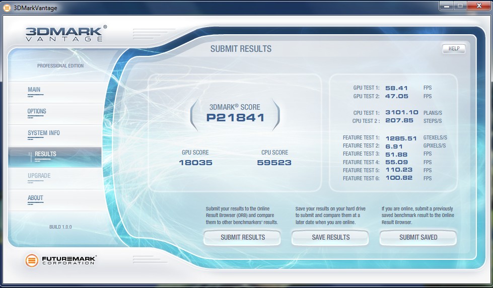

POV GTX 470
3D Mark Vantage Performance und Unigene Heaven 2.0 @ 833/1666/1875 1.087V

also die 1,087V sind wohl maximum mit dem werks-bios, bzw. habe ich mich ehrlich gesagt noch nicht weiter schlau gemacht bzgl. freischalten höherer spannungen.

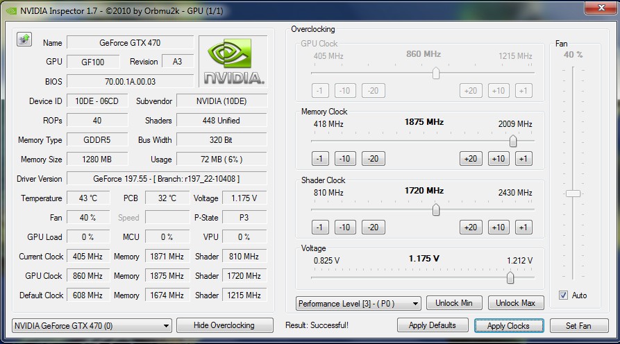

habe heute mal mit etwas mehr spannung getestet :evillol:
um die 865-870MHz scheint ende zu sein, da bringt auch mehr spannung nichts mehr.
absolut stabil (3DMark, Furmark, Heaven) ist folgendes:
860/1720/1875 1.175V

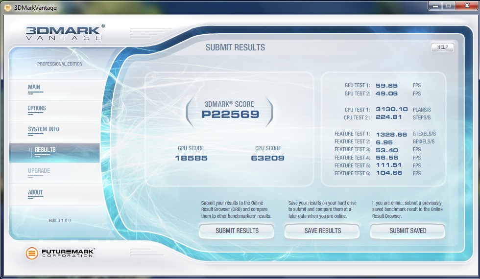

damit knack ich dann 22500 3DMarks :D
