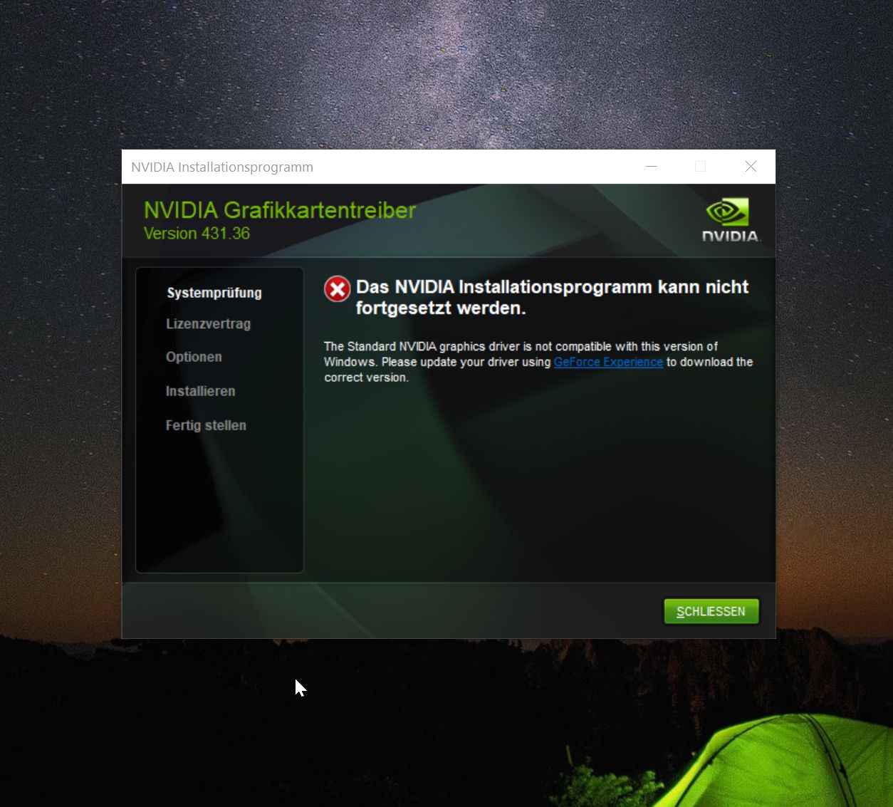

Hallo ich hatte seit neuestem meine CPU ausgetauscht von einem Ryzen 1600x zum 3700X seitdem fingen die Probleme an.
Allerdings mit der Grafikkarte. Denn diese dreht auf Volllast auf, sobald ich den Rechner hochfahre. nicht nur das, es passiert auch dass der Rechner dann erstmal ausgeht und schaltet sich dann nach paar Sekunden wieder ein. und dann dasselbe noch mal. dann fährt er Windows normal hoch.
In Windows selber kann ich den Grafiktreiber nicht installieren. Windows 10 versucht zwar selbst was zu installieren aber das ist irgendwie Larifari und ich kann das Kontrollpanel z.b. gar nicht öffnen.
Habe schon Windows auf den neuesten Treiber geupdatet. Windows neu installiert. ddu ausprobiert um Nvidia Treiber neu zu installieren. trotzdem lässt sich der nvidia Treiber einfach nicht installieren. habe auch versucht einen älteren Treiber zu installieren selbes Problem.

du benutzt vermutlich ne veraltete Windows Version! Daher verweigern aktuelle Treiber die Installation
das glaube ich weniger ... steht denn die Grafikkarte überhaupt im Gerätemanager gelistet ?
Warum nicht? Passiert doch ständig, dass Leute ihr irgendwann mal erstelltes Windows 10 Installationsmedium für eine Neuinstallation nutzen und dann eine alte Windows Version installieren. Die mit aktuellen nVidia GPUs nicht kompatibel ist.
Im Windows Suchfeld WINVER.exe + ENTER eingeben. Dann siehst Du die installierte Windows Version. Das sollte mindestens 1809 sein. Aktuell ist 1903.
Na ja, da steht "The STANDARD Nvidia Graphics Driver[...]" und es gibt neben der Standardversion auch DCH. Entweder Windows passt nicht oder Treiber.
weil ein Grafikkartentreiber nicht direkt an eine Windows Version gekoppelt ist und erst ab der Läuft ...
Wäre ja auch noch schöner das man nicht nur Windows 10 Auswählen muss auf deren Seite sondern auch noch die Unterversionsnummer. Da dies nicht möglich ist und das Rollout der aktuellen Windows Version auch nicht an einem Tag erfolgte wäre es noch doofer.

Sicherlich, bei nVidia schon. Die aktuellen GPUs und deren Treiber laufen auf Windows 10 Versionen vor 2018 nicht.
Aktuellen Treiber herunterladen, Display Driver Uninstaller herunterladen und den Computer vom Netzwerk trennen. Treiber über DDU deinstallieren und neu starten. Computer bleibt vom Internet getrennt. Dann nochmal probieren. Wenn funktioniert, wieder verbinden. Hatte dasselbe Problem. So hats bei mir funktioniert.

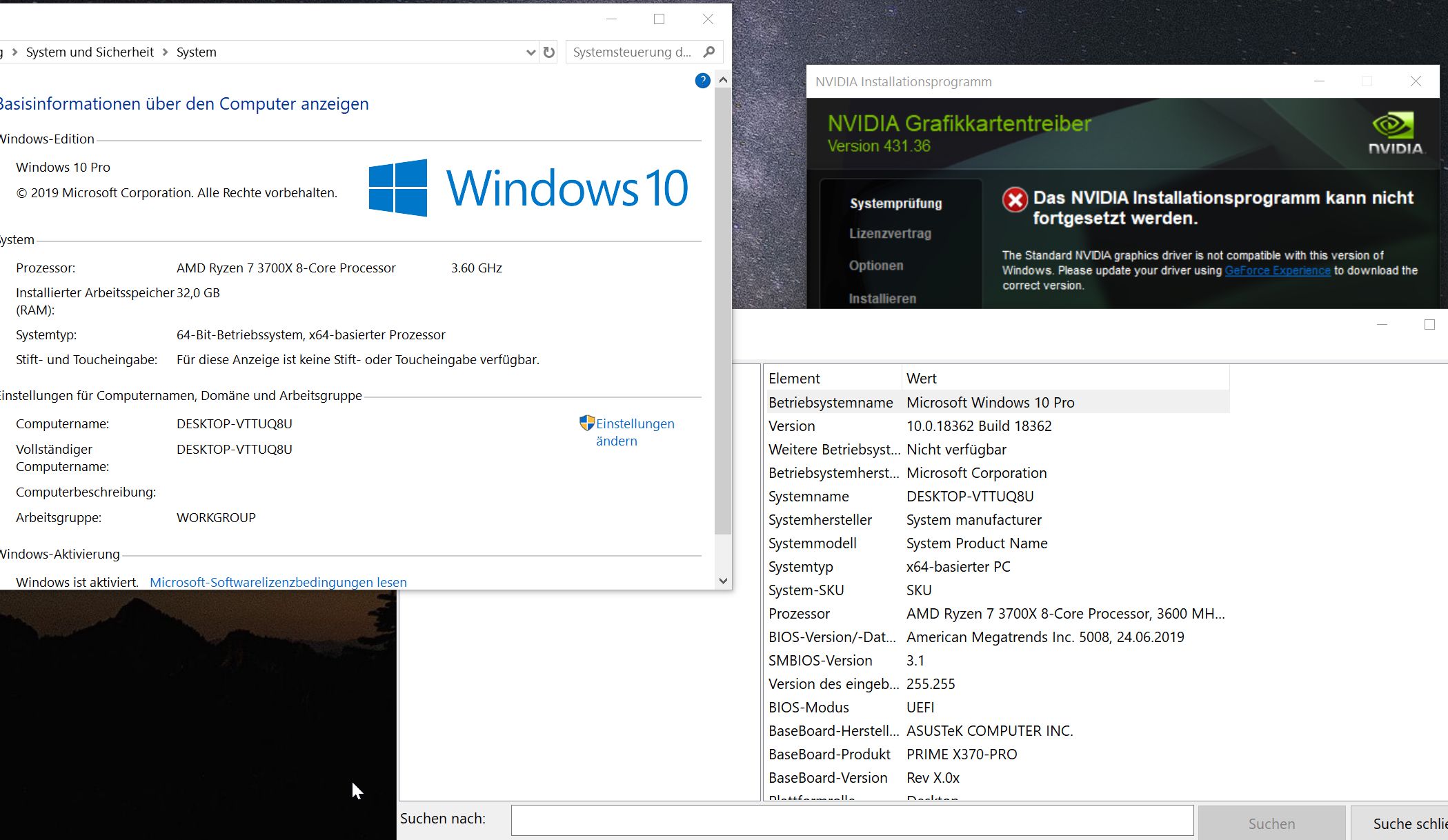

das hat soweit geklappt, aber gestern irgendwie nicht... hab das selbe 1000 mal probiert,
zu der windows version: die ist eigentlich nagelneu, hatte extra das mai windows mit updates gezogen um fehler auszuschließen, (siehe windows version im anhang) das gleiche problem.
die karte dreht wie erwähnt weiter beim start auf. kann man das nicht irgendwie im bios einstellen?

@BlubbsDE das Fehlerbild ist aber trotzdem ein anderes wenn die Karte voll Last aufdröhnt ohne runterzutakten wird sie nicht richtig Initialisiert ... und natürlich kann man dann auch keinen Treiber Installieren.
zum TE ... hat soweit geklappt aber Fotos von Fehlermeldungen reinstellen... was denn nun ?
Im BIOS den PCI nicht auf auto sondern auf 3.0 oder 4.0 testen.
