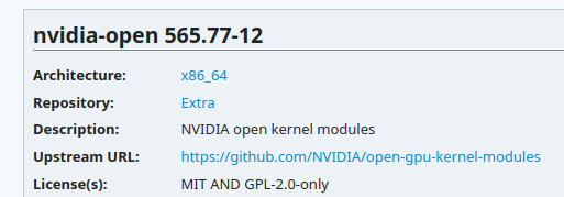

Ich weiß immer noch nicht, was das jetzt irgendwie mit Upstream oder nicht zu tun haben soll? Das verlinkte Github-Repo ist der offizielle Quellcode für die Kernel-Module des Nvidia-Treiber direkt von Nvidia, also die offiziellen Upstream-Quelle.
Die Distributionen nutzten genau dieses Repo zum Bauen des Treiberpakets für den Kernel des Distribution.
Beispielsweise hier im Falle von Arch Linux.

Warum ist das nicht upstream, ist die Qualität zu schlecht?mibbio schrieb:Ich weiß immer noch nicht, was das jetzt irgendwie mit Upstream oder nicht zu tun haben soll? Das verlinkte Github-Repo ist der offizielle Quellcode für die Kernel-Module des Nvidia-Treiber direkt von Nvidia, also die offiziellen Upstream-Quelle.
Hä, was soll nicht upstream sein. Der Link zum Github-Repo IST Upstream, denn da stellt Nvidia den offiziellen von Nvidia entwickelten Quellcode der Nvidia-Kernel-Module bereit. Mehr Upstream als direkt vom Hersteller geht nicht, da gibt es schlicht keiner weitere Ebene mehr drüber in der Kette. Oder was zur Hölle meinst mit deinem "ist das nicht Upstream"???
foofoobar
Vice Admiral
- Dez. 2011
- 7.001
Ach so, upstream in den offiziellen Kernel-Source-Repos.mibbio schrieb:Hä, was soll nicht upstream sein. Der Link zum Github-Repo IST Upstream, denn da stellt Nvidia den offiziellen von Nvidia entwickelten Quellcode der Nvidia-Kernel-Module bereit. Mehr Upstream als direkt vom Hersteller geht nicht. Oder was zur Hölle meinst mit deinem "ist das nicht Upstream"???
