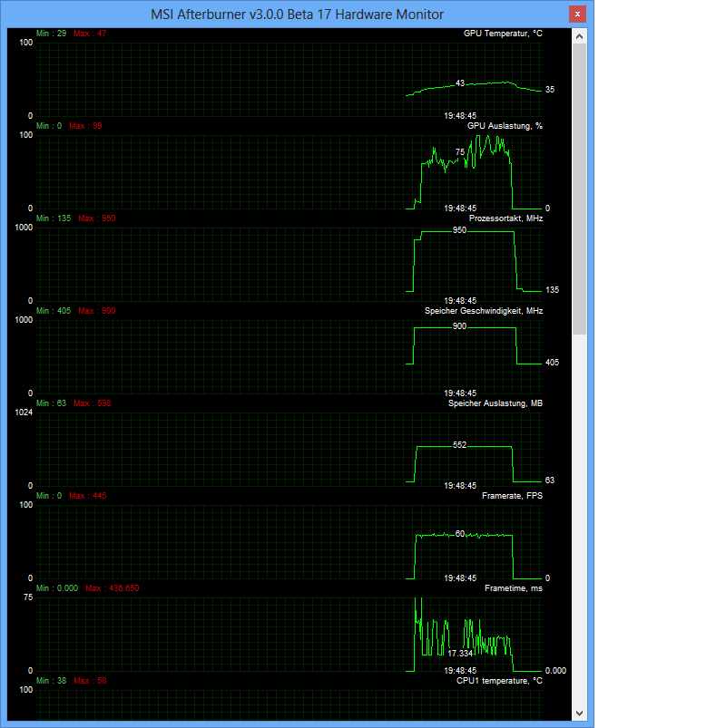

So ich habe den Frameverlauf dokumentiert. Stone Gigant DX11 Benchmark mit 327.23 gegen
Treiber 331.82. Deutlich ist zu sehen sind die Sprünge bei der Frametime beim 331.82 er.
Es ruckelt derbe beim 331.82 er, trotz vsync, trotz 60fps, weil die Frametime springt.
Das muss doch bei anderen "Nvidia Optimus" auch so sein. Hilfe!
Wie gesagt Treiber downgrade siehe Bild wieder ok.
Stone Gigant mit 327.23
Stone Gigant mit 331.82
