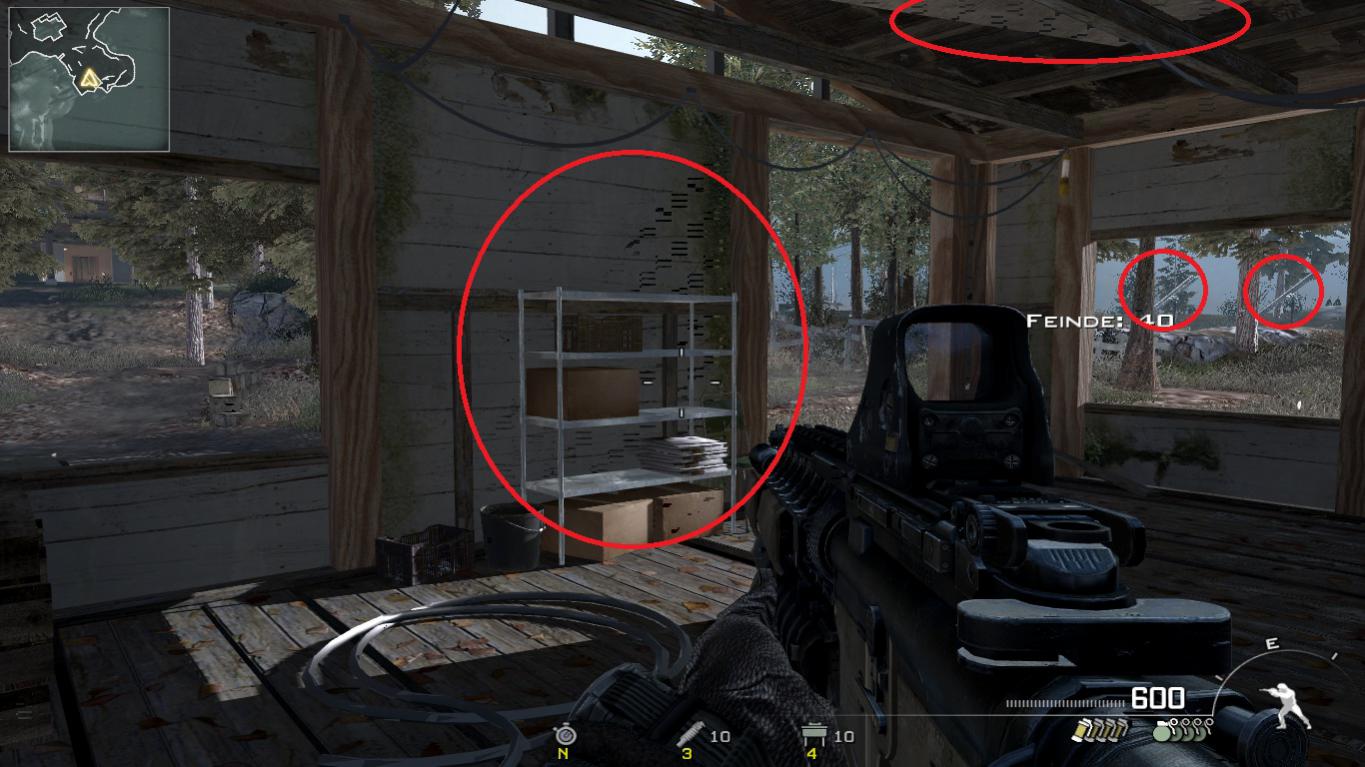

aber ich habe ein komisches flackern??
ich bekomms aber net auf ein screenshot gefangen kennt jmd evtl das problem??

An sich funzt ja alles nur das flakkern nervt sehr!
hier, habe es doch noch auf ein screenshot fangen können!
alle aktuellen notebook treiber unterstützen optimus.
und das flackern (grafikfehler/artefakte) ist so nicht normal. wenn das problem mit neuen treibern weiterhin besteht, deutet es auf einen defekten grafikchip bzw. vram hin.
