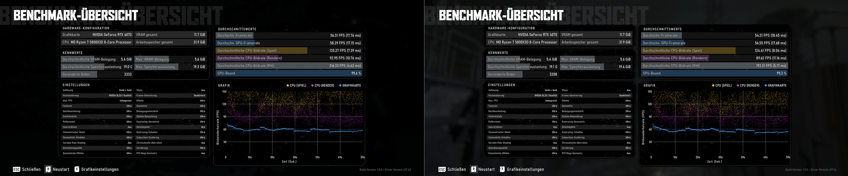

Wenn ich die maximalen FPS in E-Days auf 144 setze funktioniert das mit Reflex und Reflex+Boost, mit 138 fps im Treiber eingestellt wird mit Reflex bei 137,8 fps gecappt und Reflex+Boost bei 136,8fps.
Der neue neue Treiber läuft bei mir gut. Bei E-Days sogar etwas besser als der eigentlich für das Game optimierte 617.14.
Hast du den 617.42 per Neuinstallation installiert, oder einfach über den 617.17 drübergebügelt?
