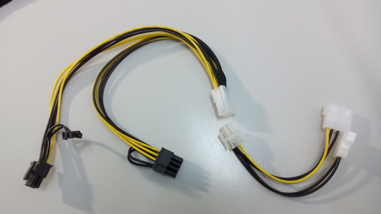

... denn dieses Stromkabel + Adapterkabel war dabei:
Doch entdeckte ich "im Rechner" -- eher zufällig, da von einem Kabelgewirr überlagert -- doch noch ein Stromkabel, bezeichnet mit "P10", das mit seinen 6 Pins in die Buchse dieser Grafikkarte passt. Ergebnis:
Trotz des "größeren Kabelstrangs", das mir also mitgegeben wurde, reicht dieses "einzelne" Stromkabel aus?
Zumal gerade unter http://www.videostation.info/downloads/NVIDIA_Leitfaden_fuer_Rezensenten.pdf diese Nebenbemerkung gefunden:
Die NVIDIA Quadro FX 4800 / 3800 / CX benötigt einen einzelnen 6-Pin-Stromanschluss;
die Quadro 5800 benötigt zwei 6-Pin-Anschlüsse (oder einen einzelnen 8-Pin-Anschluss).
Ich könnte also nun tatsächlich "unbesorgt" -- na ja, wie immer relativ ;) -- den Rechner nun hochfahren, obwohl ich also ohne diesen mir mitgegebenen "Kabelstrang" auszukommen glaube...?

einschalten und testen. Das Kabel braucht man meist nur, wenn 2 schwache 12Volt Leitungen vorhanden sind
Okay, dann also doch ;) Danke fürs Mutmachen! War/bin nur etwas verwirrt ob des Kabelgewirrs...

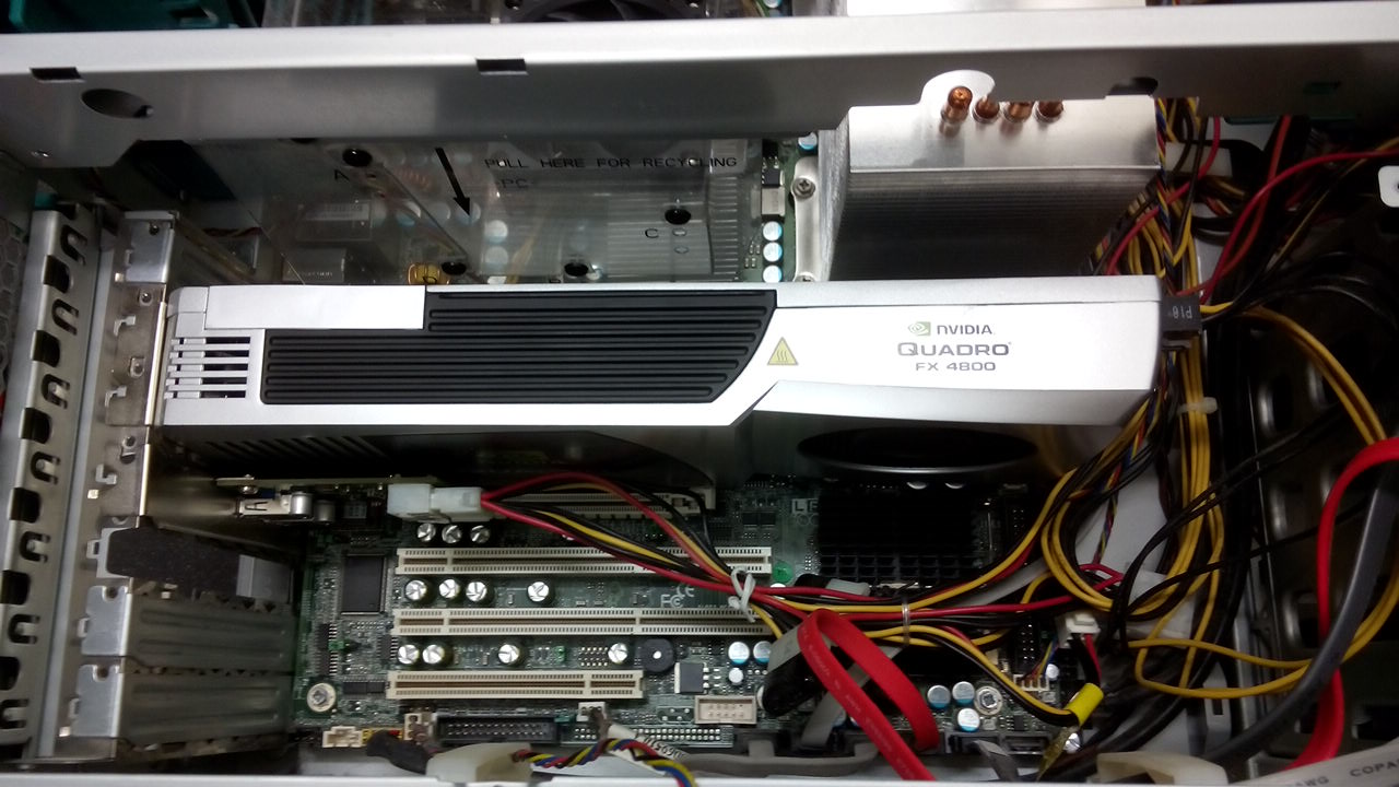

Doch kurze weitere Frage, bevor ich die Lüfter wieder "einklappe" etc.: direkt neben diesem Riesenteil an Grafikkarte, die 2 Slots belegt, befindet sich der zweite x16 PCI Express - Steckplatz. In diese hatte/habe ich eine USB 3.0 - Adapterkarte eingebaut -- nun also, wie man auf dem Bild erkennen kann, "dicht an dicht". Könnte es hier Probleme zwecks Hitzeentwicklung geben? Wobei ja der Lüfter der Grafikkarte sich "dahinter" befindet (und über alledem ein weiterer Lüfter trohnt, den ich für den Einbau natürlich "ausklappen" musste) -- insofern "eher" problemlos, oder?
sollte keine Probleme machen, andere PCIe anschlüsse hast eh nicht oder?
Alternativ, wenn der Platz reicht: die USB-Karte oben und die GraKa nach unten bauen, problem gelöst ;)
Grad das Datenblatt gelesen von deinem mainboard: einer ist x16 einer nur x8 von der Anbindung her. GraKa sollte in den x16

Kleiner tipp noch: Ich würde kleine Kabelbinder nutzen anstatt diese komischen Drill-Drähte. können sich evtl lösen, halt ich nix von
Dann sollte ich es richtig gemacht haben :)
