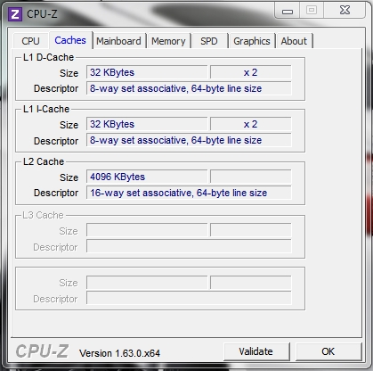

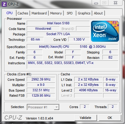

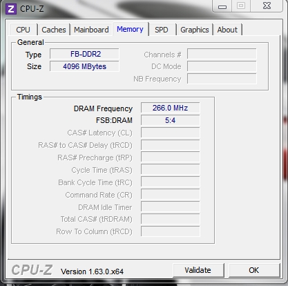

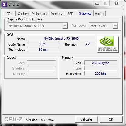

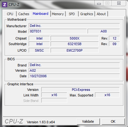

Anbei die Screenshots von CPU-Z Als Info über meine Hardware
Also wenn das stimmt was in der Wikipedia steht, dann ist die Quadro FX 3500 eine Geforce 7950GTX
Die CPU ist ein ~ Core2Duo mit 3 Ghz

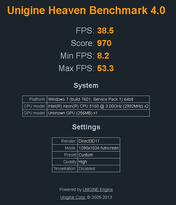

Also die Auflösung war 1280x1024. Hier mal ein Bild der Ergebnisse von Ungine Benchmark 4.0
sehe gerade dort steht "unknown GPU" ... obwohl alle treiber installiert sind..
BZW. gibt es irgendwo ne Seite mit ner GPU-Benchmark Liste wo man dann das Ergebniss vergleichen kann ?
Muss nicht Unigine Heaven Benchmark sein.

Wie hoch müsste denn der Wert ca. so sein ?

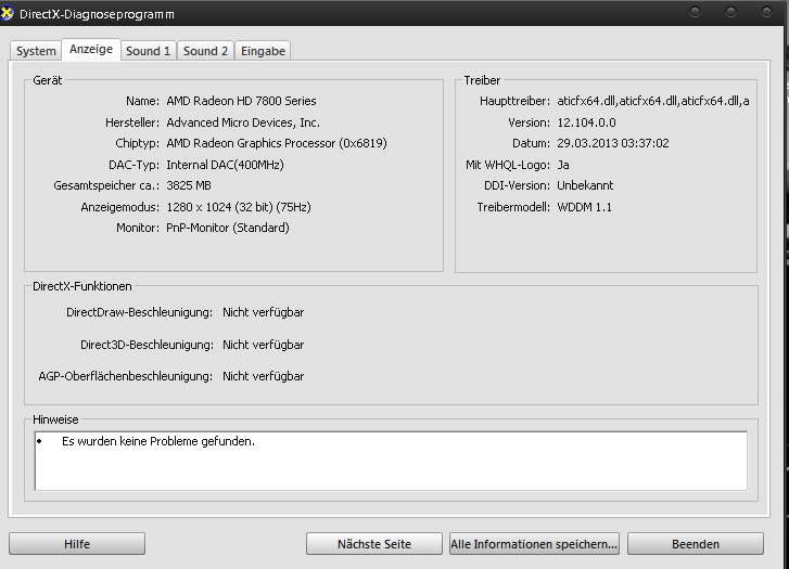

PS: Ist das normal wenn DirectX 11 hier anzeigt: "nicht verfügbar" ? --> Siehe Bild
