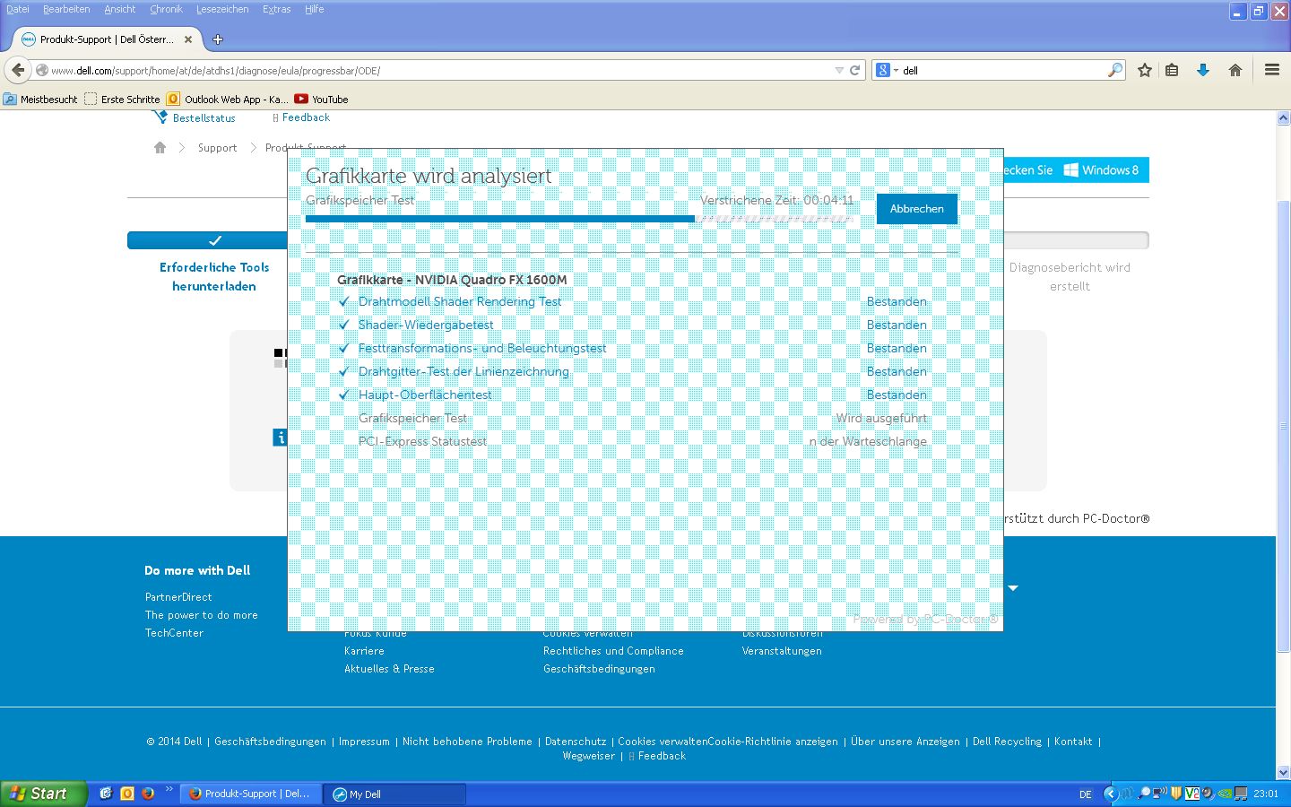

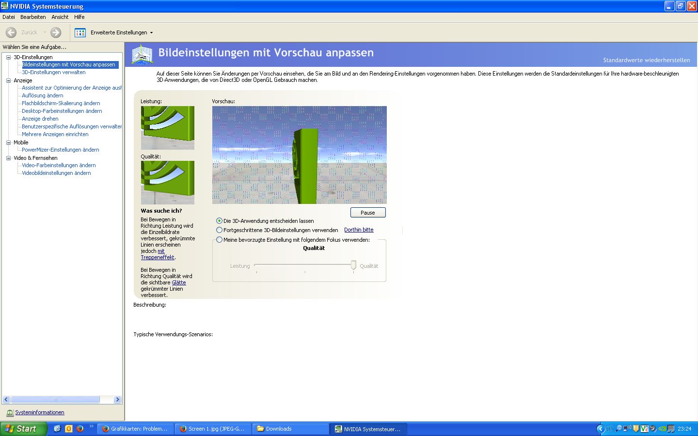

Mein Problem erkennt mann auf den angehängten Bildern. Diese "grünen Kästchen" erscheinen wie es Ihnen beliebt. :mad:
Mit dem aktuellsten Nvidia Treiber an jeder weißen Stelle am Bildschirm vorallem im Internet Browser. Office Anwendungen sind nicht betroffen. Videos und Cad Bearbeitung unmöglich.

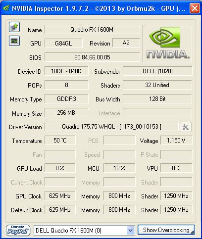

Mit dem Originalen Dell Treiber der momentan installiert ist (Bild 3) ist es auf ein Minimum reduziert. Ermöglicht surfen im Internet, Videos im Internet, aber erscheinen teilweise abgegrenzt immer noch. Browsergames, Games, Filme oder Fernsehschauen sind grün zugekachelt.

Grafikfehler sehe ich aber nur in Bild 2 im Vorschaubild. Oder meinst du auch die blauen Kästchen im Hintergrund vom Grafiktest in Bild 3? Bild 1 wäre fehlerfrei.

Ja die blauen Kästchen in Bild 3 gehören da auch nicht hin. In Bild 2 wie du sagst nur im Vorschaubild ja. Tauchen begrenzt auf, also nicht vollflächig.
