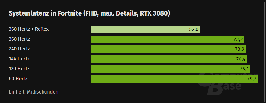

Quidproquo77 schrieb:
Wenn du stabile 240 FPS hast und dein Monitor diese auch anzeigen kann, dann musst du ~4,20ms auf den nächsten Frame warten und zusätzlich kann die gesamte Latenzkette (Maus Eingabe, CPU Verarbeitung, GPU Renderzeit, Engine, Treiber, Frame Wartezeit, Display Latenz) da trotz solcher hohen FPS weit darüberliegen, also auch bei 10-20ms bis das ankommt was du eingibst.
1/FPS ist also die falsche Metrik.
An der gesamten Latenzkette ändert Reflex 2 (vs Reflex 1) nichts, daher ist 1/FPS die richtige Metrik.
Die Hertz alleine bringen nicht viel.
Ja die Hz bringen erstmal nichts (bzw. wenig), muss natürlich mit den FPS gematched werden. Dachte das wär implizit klar, dass ein eSport-Gamer bei nem 240 Hz Monitor auch mit 240 FPS spielt.
