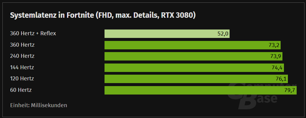

Quidproquo77 schrieb:
Die Hertz alleine bringen nicht viel.
Ja, das ist aber auch nur der Durchschnitt!
Würde man quasi die 0,1 % höchste Latenz darstellen, hätte der 60-Hz-Monitor noch einmal ~8,4 ms mehr und der 360-Hz-Monitor lediglich ~1,4 ms mehr.
-Der 60-Hz-Monitor hätte also 88,1 ms und der 360-Hz-Monitor 74,6 ms.
Man möchte eine konstant niedrige Input-Latenz und dafür ist letztlich ein Monitor mit hoher Bildwiederholrate hilfreicher als das letzte bisschen FPS.
PS: Das steht auch fast so im betreffenden Artikel, aus dem das Bild stammt.
Im Durchschnitt wartet ein fertig gerendertes Bild an einem 60-Hertz-Monitor 8,3 ms auf seine Darstellung – im Optimalfall 0 ms, im schlechtesten Fall genau 16,7 ms. Auf einem 360-Hertz-Display wird hingegen alle 2,8 Millisekunden ein neues Bild dargestellt, die durchschnittliche Wartezeit beträgt also 1,4 Millisekunden – zum 60-Hz-Display ist das eine Differenz von 6,9 ms.
Quelle des Artikel hier bei CB
