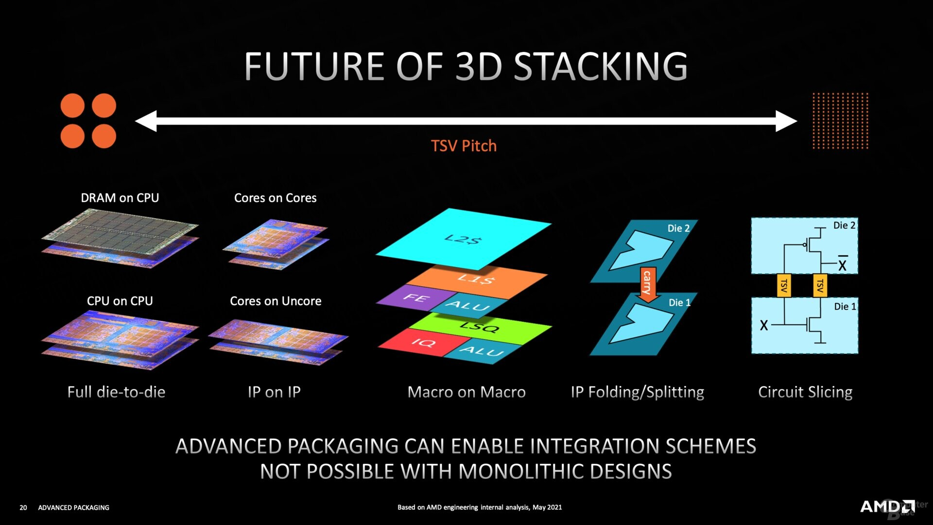

Cr4y schrieb:
Wie wollen die die Hitze abführen?
Ich gehe mal davon aus das die Chips auf mehren Ebenen, also von oben & unten (flüssig) gekühlt werden. Dazu weden sie vermutlich auch Dies einsetzen, die noch eimal eine ganze Ecke "dünner" sind, um den direkten thermischen Widerstand zu reduzieren. In der Vergangenheit wurde auch immer der Einsatz von Thermal TSVs ins Gespräch gebracht, um direkt besser die Wärme ableiten zu können. Das ist im Grunde genommen ein Wärmeleiter aus Kupfer der die einzelnen Dies durch den GPU Stack verbindet und so die Wärme von innnen nach außen ableitet.
es gibt viele Möglichkeiten :
Ist eine Folie von AMD und zeigt wie man theoretisch Stapeln könnte.
Aber das Abführen wird ein Thema sein. Ich habe auch irgendwo einmal was von nano wire oder ähnliches gelesen.
Reaktionen: nlr und input_iterator
Thermal TSVs werden wohl mit das erste Mittel der Wahl, bzw. Voraussetzung sein, damit 3D-Compute überhaupt funktioniert. Microfluidics war auch immer ein Thema und würde sich in den Rechenzentren gerade zu prädestinieren. Im Silizium Chip werden sehr kleine Kanäle geätzt, wo Kühlflüssigkeit durchgeleitet wird. Man kann also die Wärme direkt an den Hotspots im Chip ableiten. Verschiedene Studien zeigten das man so die Temperatur im Chip um circa >50 Grad senken konnte. In wie weit das in 2028 schon Marktfähig für den absoluten Profibereich sein wird, muss man sehen. Thermal TSVs ist aber dann schon Voraussetzung. Ohne diese wird es keine gestappelten GPU Chips geben. Das bleibt auf jeden Fall spannend.
