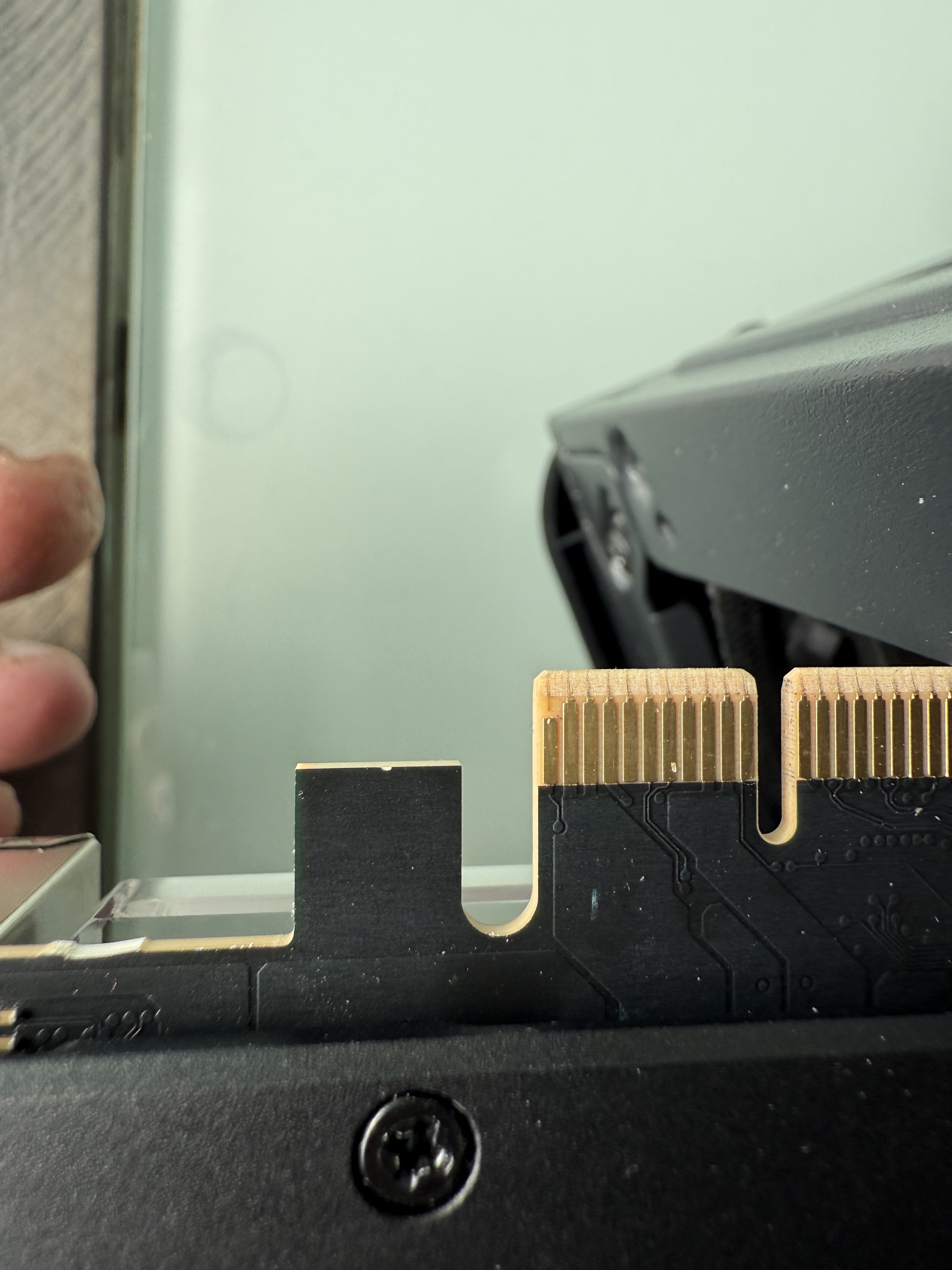

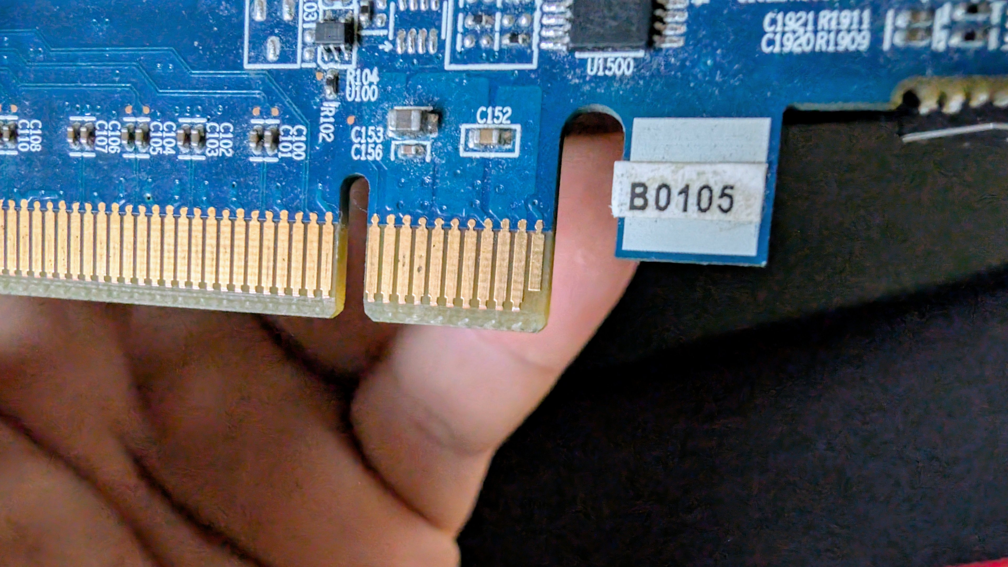

habe ich gerade entdeckt.... is das bei euren karten auch so?
auf beiden seiten vom steckkontakt fehlein stück einzelnen kontakts
Ich hab keine 4070, sorry.
Aber ich hab hier diverse GPUs an denen Kontakte so aussehen und funktionieren. Hat die Karte davor funktioniert?
Das ist normal. Es gibt absichtlich kürzere Pins, damit diese nicht vor anderen Kontakt haben - hat mit dem PCI-E Standard zu tun.
Reaktionen: Schwobaseggl und bart0rn
Den kurzen pin habe ich bisher bei vielen Karten gesehen.

alles klar das mit den pins scheint gottseidank normal zu sein
