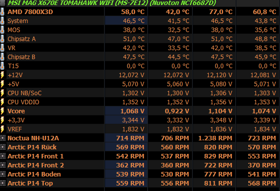

Ein paar System-Informationen wären hilfreich. Dazu gibt es gute Tools, die auf jedem System vorhanden sein sollten:
HWiNFO64 -> Temperaturen, Spannungen und Leistungsaufnahme

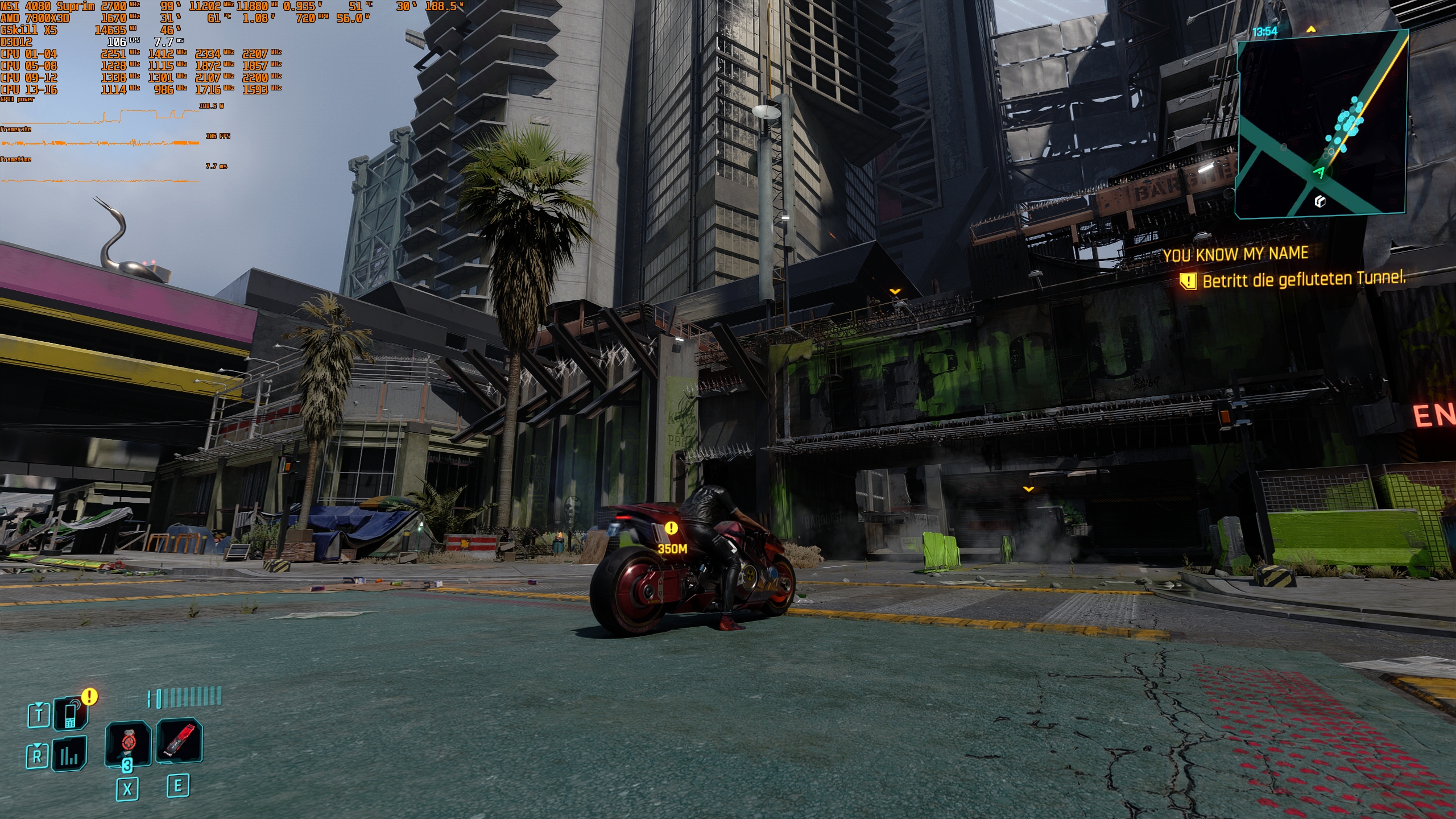

Hier die Werte (Aktuell, Min, Max, Durchschnitt) nach einem kurzen Cruise durch Night City in Cyberpunk ´77:

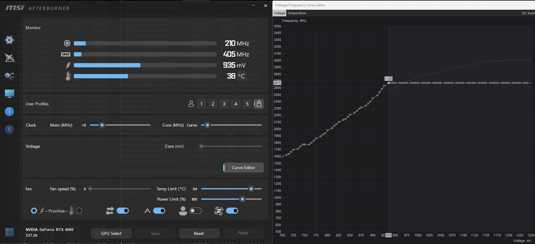

MSI Afterburner -> Undervolting, Display-Overlay in Spielen
Hier eines meiner Standard-Profile (2.655Mhz@935mV). Ein anderes läuft auf 2.700Mhz@935mV, ist aber mit Cyberpunk nicht zuverlässig stabil. Das sorgt für eine max. Leistungsaufnahme von ca. 200 Watt (anstelle von bis zu 320 Watt), niedrige Temperaturen, leise Lüfter, glatte Frametimes.

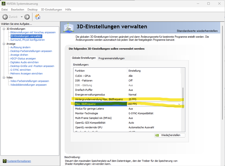

Im Nvidia-Treiber lassen sich globale und programmabhängige FPS-Limits einstellen:

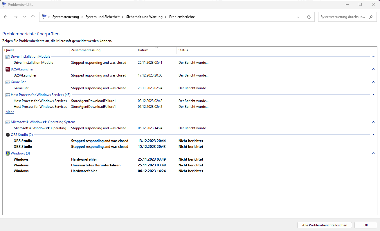

madmax2010 schrieb:
zeig mal den Zuverlässigkeitsverlauf
Das ist der Screenshot und das ist der "schlimmste" Fehler den ich finden konnte sonst nur Programme die abgeschmiert sind.
