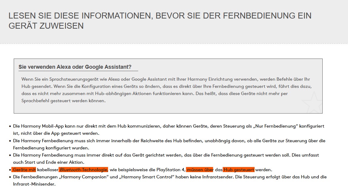

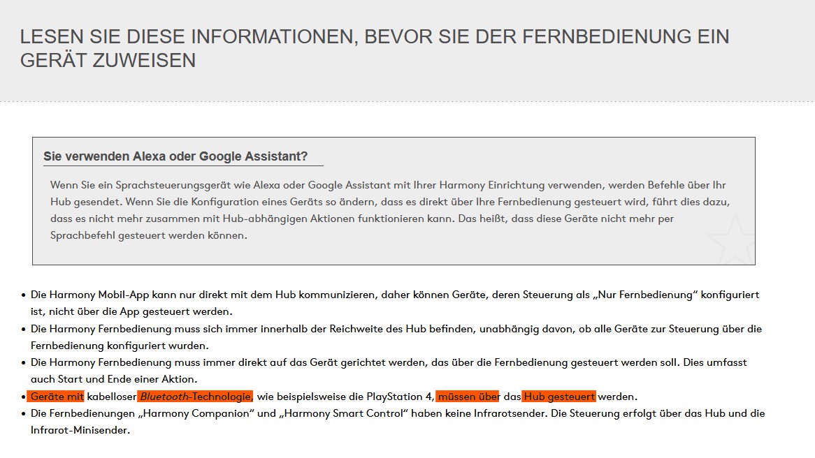

Anhang: Auszug von der Logitech HP, aber funktioniert das so wie ich mir das vorstelle, dass ich das Hub in der Shield als Bediengeraet via Bt implementiere ?
Infos von: hier

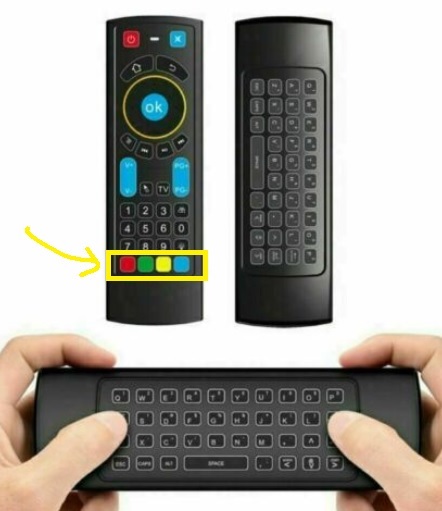

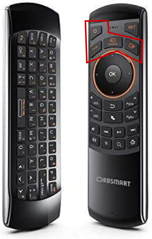

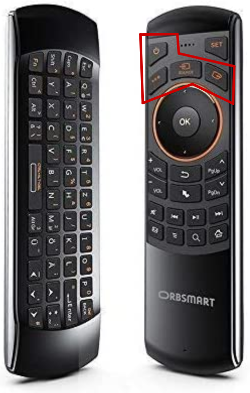

ich verwende am htpc diese fernbedienung. die im bild umrandeten tasten können frei für infrarot angelernt werden - die unteren habe ich z.b. für mute/leiser/lauter belegt (power links/oben macht bei mir über master/slave steckdose tv und soundbar an/aus).
damit hättest du über den 2,4GHz dongle an der shield eine airmouse mit multimediatasten + tastatur und am avr mute/leiser/lauter über infrarot. ist es das was du brauchst?
@0x8100 ja genau sowas suche ich, ich habe hier schon frueher eine fuer benutzt gerade weil sie
1. IR hatte
1.1 die Markierten Tasten konnte man auch frei belegen
2. auch via 2,4 Ghz Dongle steuerbar war
3. Programmierbare Tasten hatte fuer xy IR befehle
aber das ganze war so wackelig, sehr sehr kompliziert zu programmieren dass ich irgndwann alles in die Ecke geworfen habe und zu CEC bin und Toslink, leider bekomme ich hier kein DTS , das HDMI Board des AV´s ist halt nicht das neuste daher habe ich die HDMI´s vom AV nicht genutzt, also habe ich jetzt einen Extenren Audio Extraktor der mir das Signal der Shield aufdroeselt und das Bild was an den TV geht und Audio was an der AVR geht trennt, geht auch super aber leider gibts jetzt kein CEC Signal mehr da der converter das nicht unterstuetzt und immer x Fernbedienungen auf dem Tisch haben ist bissl doof und fuer jede Funktion eine ander in die Hand nehmen auch.

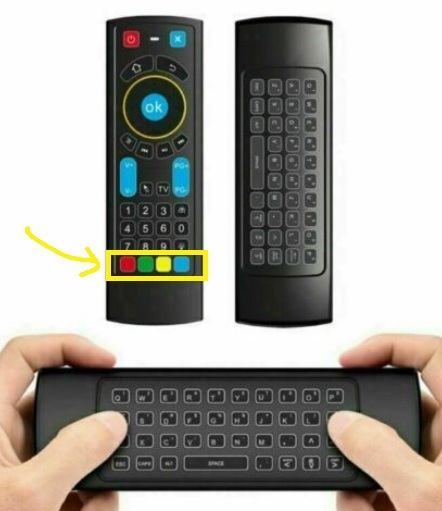

Ich hatte dieses Exemplar (Anhang), war EIG gut auch wegen der vollen Qwertz Tastatur aber leider war
1. es ein Batteriefresser hoch 10 da
1.1 sich das Motioncontroll nicht abschalten lies das die beleuchtung aktiviert hat
2. die Beleuchtung dauernd anging was halt auch strom Frisst.
Ist das bei deiner anders, die hatte ich damals auch gesehen aber mich fuer die andere entschieden.

bei der von mir verwendeten airmouse gibt es keine beleuchtung, der akku hält sehr lange und geladen wird über mikro-usb. habe die fernbedienung auch in der familie schon seit jahren im einsatz. das ir programmieren war einfach, ich glaube set+taste halten, led blinkt schnell, andere fernbedienung vorhalten + taste drücken. led blinkt langsam und geht aus - fertig. die airmouse funktionalität wird deaktiviert, wenn man sie umdreht und die tastatur verwendet (alternativ ist auf der front eine dedizierte taste dafür).

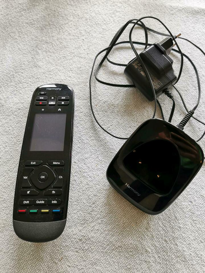

Ich habe die oben genannte Fernbedienung mal bei Amazon gekauft da ich sie dort einfach auch zurueckschicken kann wenns doch nicht das erhofft ist.

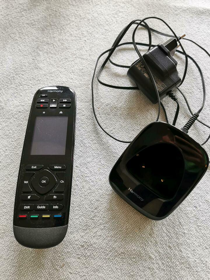

Ja ich habe hier in der Buch eine Logitech harmony Ultimate One Touch mit Ladestation OHNE Hub, aber hier ist die Frage ob ich das ueberhaut benoetige, befinde mich sowiso nur in einem Raum , alles was ggf nicht funktioniert ist die steruerung der Shield, aber dem kann ich doch abhelfen, mit so einem USB IR Sender , dass ich mit der Harmony die Shield steuern koennte oder sehe ich das falsch ? → 2,4 Ghz Dongle fuer Tastaturen etc gehen ja auch .
Dann wuerde es naemlich diese tun ohne Hub, die auch vom Preis erschwinglich waerer (Bild)
Das IR Signal vom Denon fuer laut/leiste koennte ich hier anlernen.
Und via dem IR Dongle , koennte ich die eingabe fuer die Shield taetigen wenn die Fernbedienung kein BT hat, passt meine strategie ?
Bei der Harmony One ist der Hub nicht dabei , die ist so alt (von 2008) den gab es damals noch nicht! Die Harmony Ultimate One dagegen hatte den Hub immer inklusive. Der Hub ist nicht nur der IR SENDER denn sie selbst komuniziert mit dem Hub über eigenes Bluetooth Protokoll. Denn erst der Hub bietet überhaupt die Bluetooth Funktionalität zur Steuerung von Spielkonsolen oder Fire TV oder neuer nVidia Shield OHNE IR Empfänger da sie dann den Bluetooth Controller der Shield TV imitiert! Die einzige Harmony die den Hub nicht benötigte ist die erste Logitech Harmony Ultimate (ohne "ONE" Zusatz!) da diese als einzige selbständig als Bluetooth Sender & Empfänger fungierte.

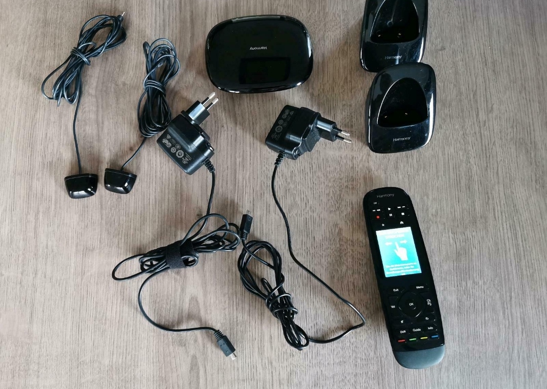

Das ist doch auf dem Bild die Ultimate One? Da ist normal ein Hub ab werk bei gewesen...siehe oben zum Thema Hub. Durch den Hub solltest du eben keinen USB IR Dongle wie den FLIRC oder andere benötigen weil der Hub sich per BT verbinden kann. Ich denke du hast das in dem Fall zuvor nicht ganz verstanden ICH nutze den FLIRC nur weil ich ihn vor dem Shield TV schon hatte, mit einer aktuellen Shield TV ohne IR aber dafür Harmony mit Hub benötigst du den FLIRC oder anderen USB Dongle auch nicht! Er bietet aber wie zuvor erklärt einen Mehrwert weil er ein Kodi (bei mir noch XBMC da Kodi früher so hieß) Profil bietet der zusätzliche Kodi spezifische direkt Optionen bietet die man so mangels Original Kodi FB nicht anlernen kann zb. die direkte Vollbild Umschaltung = Kodi Menü ist da während im Hintergrund das Video weiterläuft oder das durchschalten der Audio Spuren oder Untertitel Spuren ohne sich jedes mal über Enter und dann umständlich durch die OnScreen Optionen von Kodi durchklicken zu müssen während ein Video läuft. Deswegen wir der FLIRC mit Kodi Profil dann bei der Harmony Einrichtung als eigenständiges "Kodi Gerät" angelegt. Weil er in der Praxis mit der genutzten FB (das könnte eine beliebige alte FB zb. eines Defekten Satelliten Receivers oder TV sein sie muss nur die Typischen Multimedia Tasten und generell die benötigte Anzahl an Tasten haben!) so funktioniert als wäre es eine Original Kodi Fernbedienung die es so nie gab!
Also ich habe jetzt einen gefunden die wird ohne Hub verkauft und ohne zusätzliche Antennenverkauft und ohne zusätzliche Antennen aber dieverkauft und ohne zusätzliche Antennen aber die Fernbedienung ist dabei, reicht das nicht dass ich die Fernbedienung für meine Nvidia Shield verwenden kann oder benötige ich hier noch irgendeinen Dongle für, für die bluetooth Integration oder gg via2, 4 ghz? Es geht ja nurEs geht ja nur darum dass ich die Nvidia Shield steuern kann und über Infrarot den Fernseher ein und ausschalten kann und beim AV-Receiver die Lautstärke verstellen kann
Da dein Shield TV keinen IR Sender hat benötigst du entweder einen zusätzlichen USB IR Dongle wie den FLIRC plus die Harmony damit du die Laustärke des AVR anstatt von Kodi regeln kannst was bei dir nicht über Kodi geht, weil wenn du Digital per HDMI zu einem AVR rausgehst muss in Kodi (Experten Modus in den Kodi Optionen zuvor aktivieren um diese Option überhaupt zu sehen) der HDMI Audio Passtrough aktiviert sein sowie die Punkte der einzelnen Decoder Optionen darunter damit der AVR auch selbst decodiert je nach genutztem Encoder im Quellmaterial (DTS, Dolby Digital, DTS-HD/HRA , Dolby TrueHD und PCM). Diese Option erlaubt aber keine Laustärke Änderungen über Kodi selbst mehr weil das ja das externe Gerät das Decodiert auch übernehmen soll. Oder alternativ eben direkt eine Harmony mit Hub oder die Harmony Ultimate kaufen weil nur diese können auch Bluetooth Geräte wie aktueller Shield TV steuern. Sprich entweder oder. Dazwischen gibt es nix.

Die Verbindung zur Shield findet ja über Bluetooth statt und da mein Wohnzimmer nicht allzu groß ist habe ich hier schätzungsweise kein Problem.
Ich bin ja sowas von gespannt! Ich erstatte dann hier Bericht 😊😊
Bei Fragen werde ich mich natürlich auch hier melden weil das weiß ich schon so sicher wie das Amen in der Kirche dass ich bestimmt irgendwann auf ein ❔ stoßen werde 😜
Die Sofabaton X1 sieht auch sehr geil aus aber das ist glaube ich Zukunftsmusik
