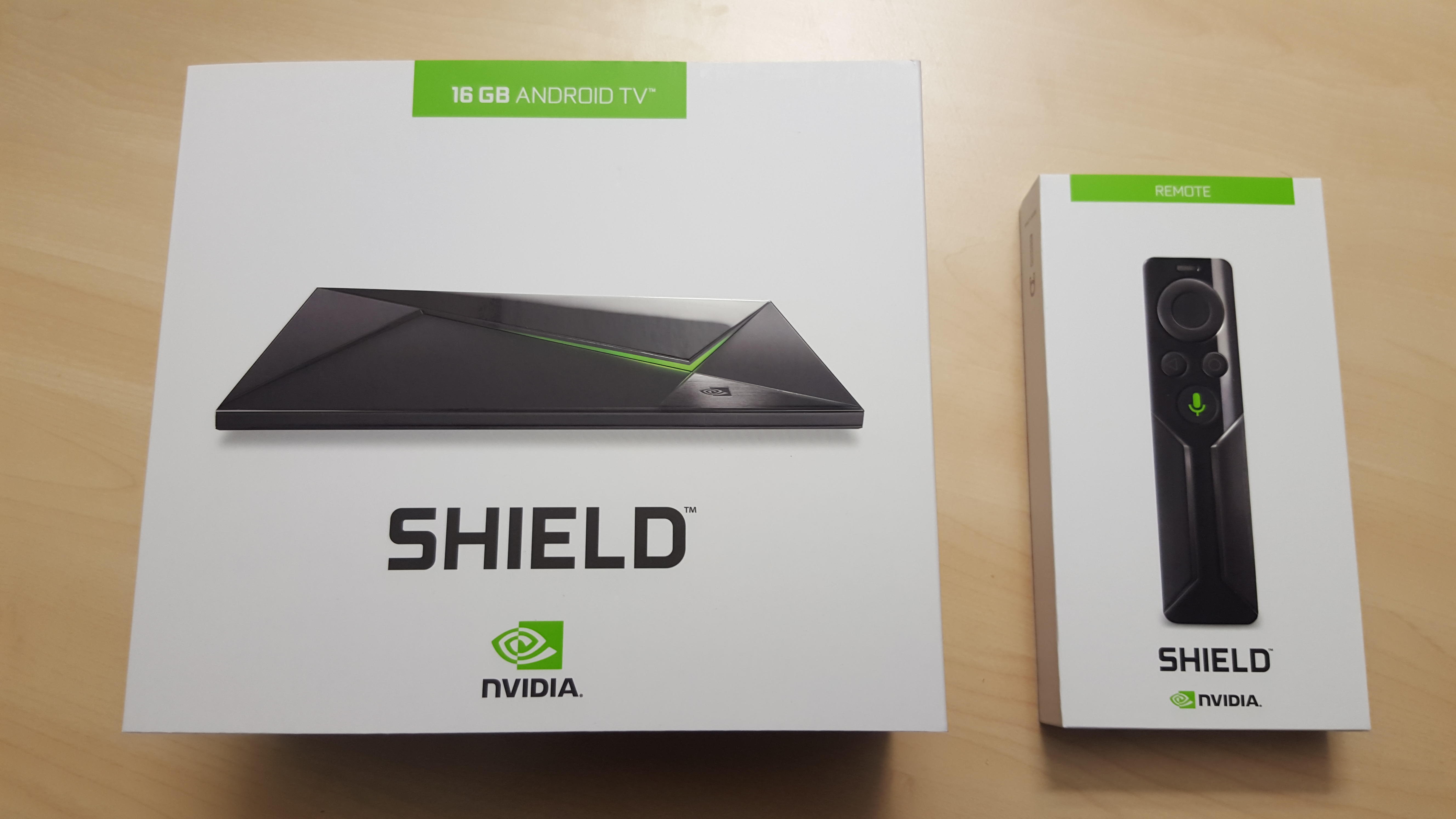

2) Unboxing

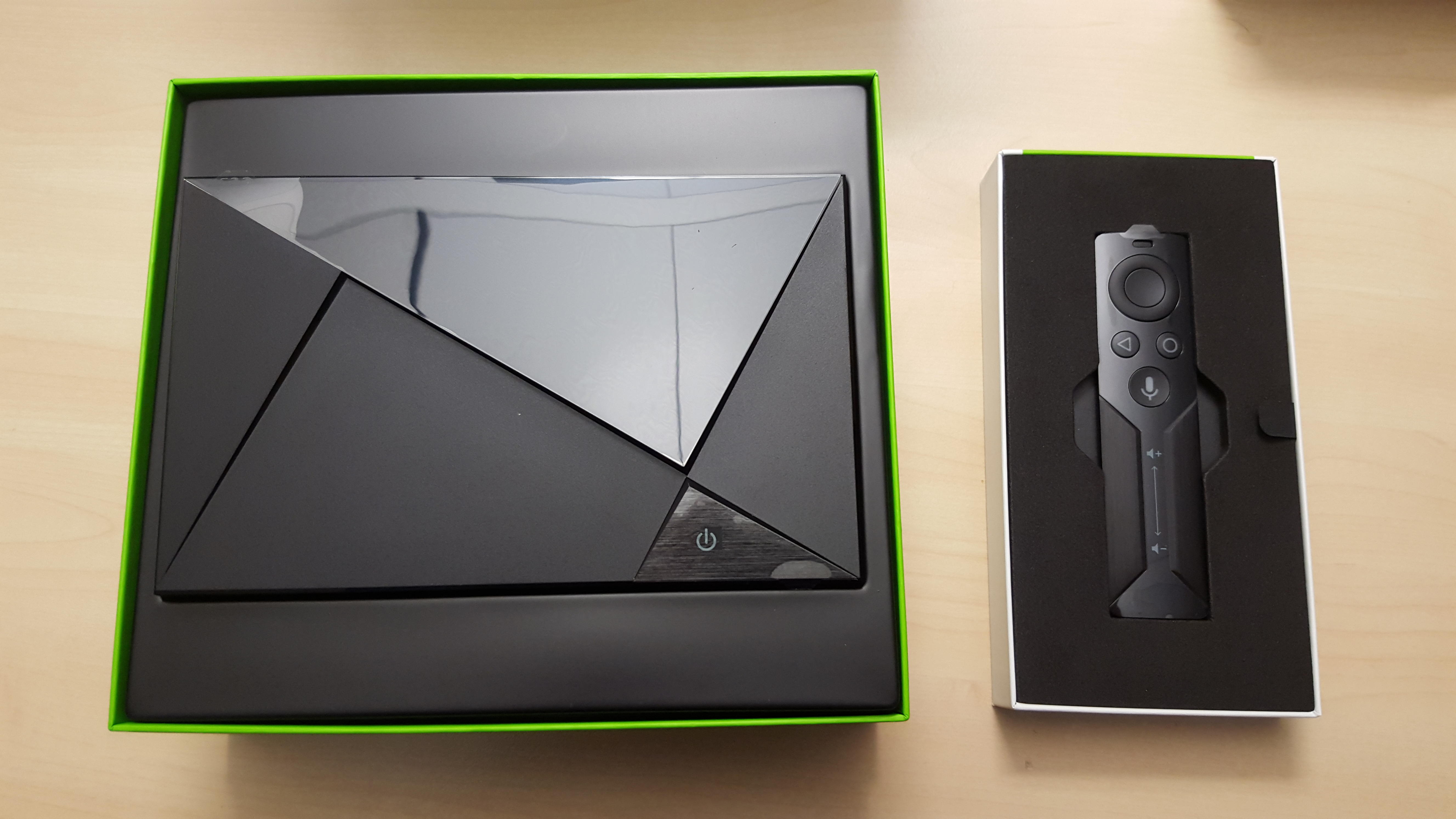

Die Shield Konsole kommt in einer recht schlichten Verpackung daher. Auf dem Bild sieht man nebenbei noch die separat erhältliche Shield Remote (dazu später mehr). Beim Öffnen der Box präsentiert sich zuerst die Shield selbst. Wie bereits auf der Herstellerseite und auf diversen Bildern zu sehen war, ist die Konsole teils in hochglanz, teils in matt-schwarz ausgeführt. Auf der Rückseite finden sich Stromanschluss, HDMI, RJ45 (LAN), USB 3.0 (2x) und ein SD Karten Slot.

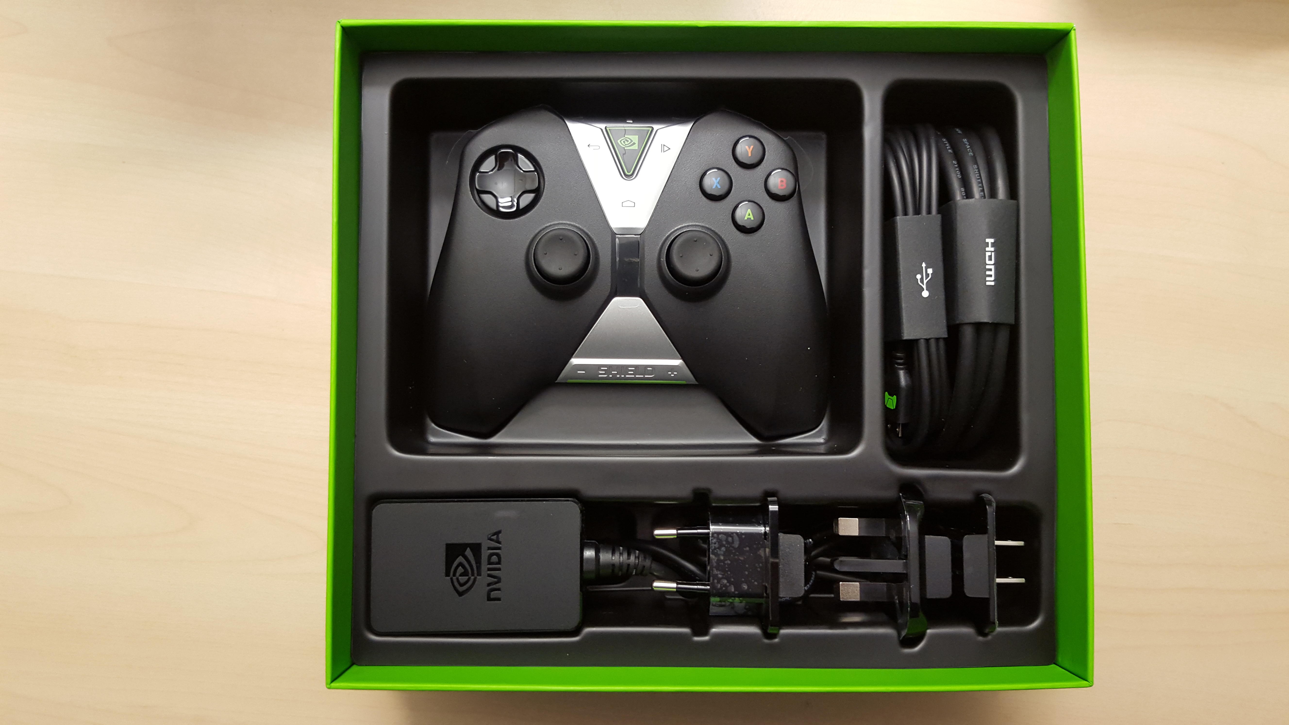

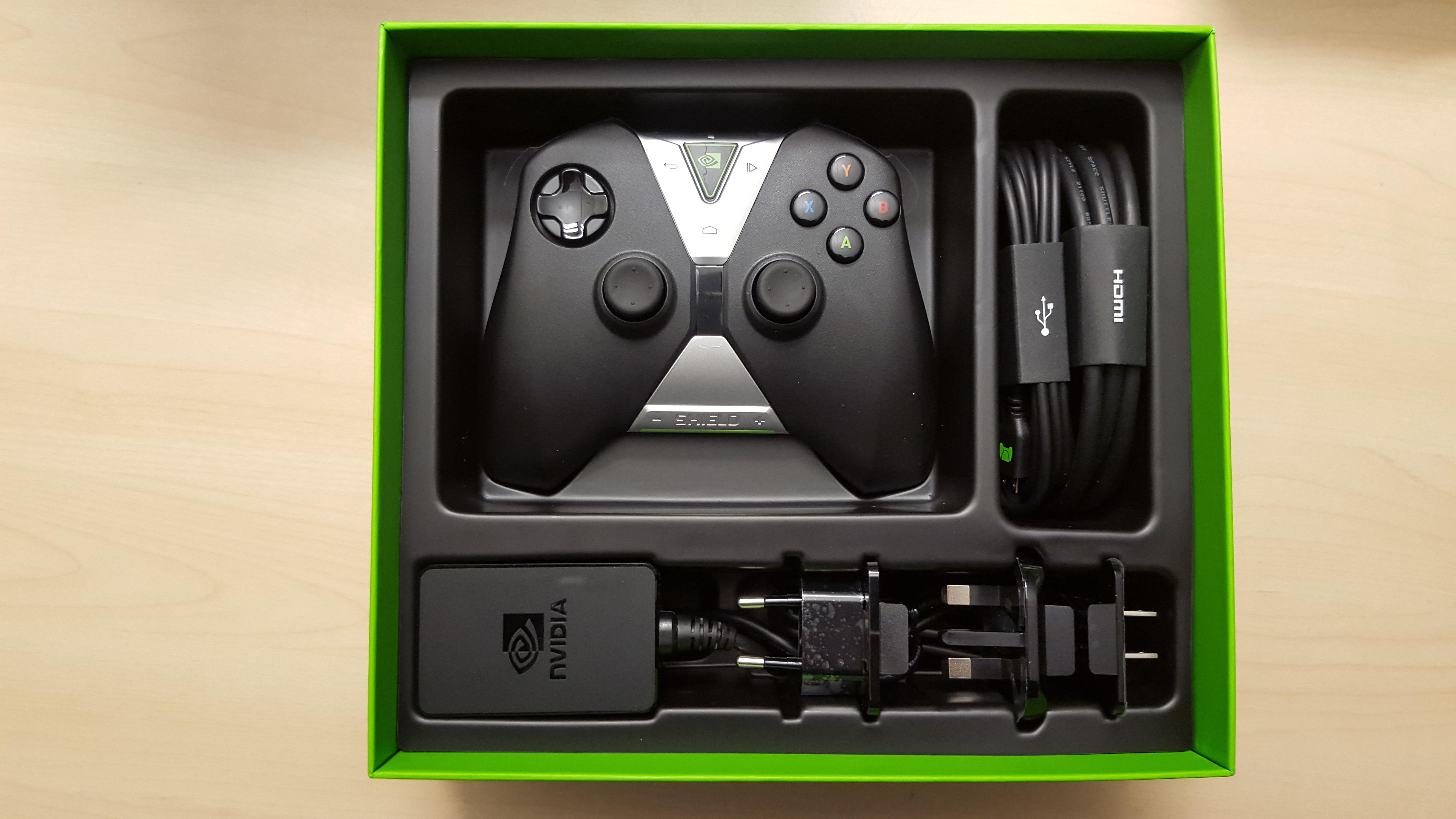

Nachdem die Zwischenschicht entfernt wurde kommen die weiteren Inhalte der Verpackung zum Vorschein. Im Einzelnen:
Der Steam Controller, ein USB- auf Mikro-USB Kabel, ein HDMI Kabel, ein Netzteil, 3 Steckdosen-Adapter (DE,UK, US)
Sowohl der interne Akku des Conttrollers als auch der Akku der Remote werden per Mikro-USB Schnittstelle geladen - es sind keine weiteren Batterien/Zubehör nötig.

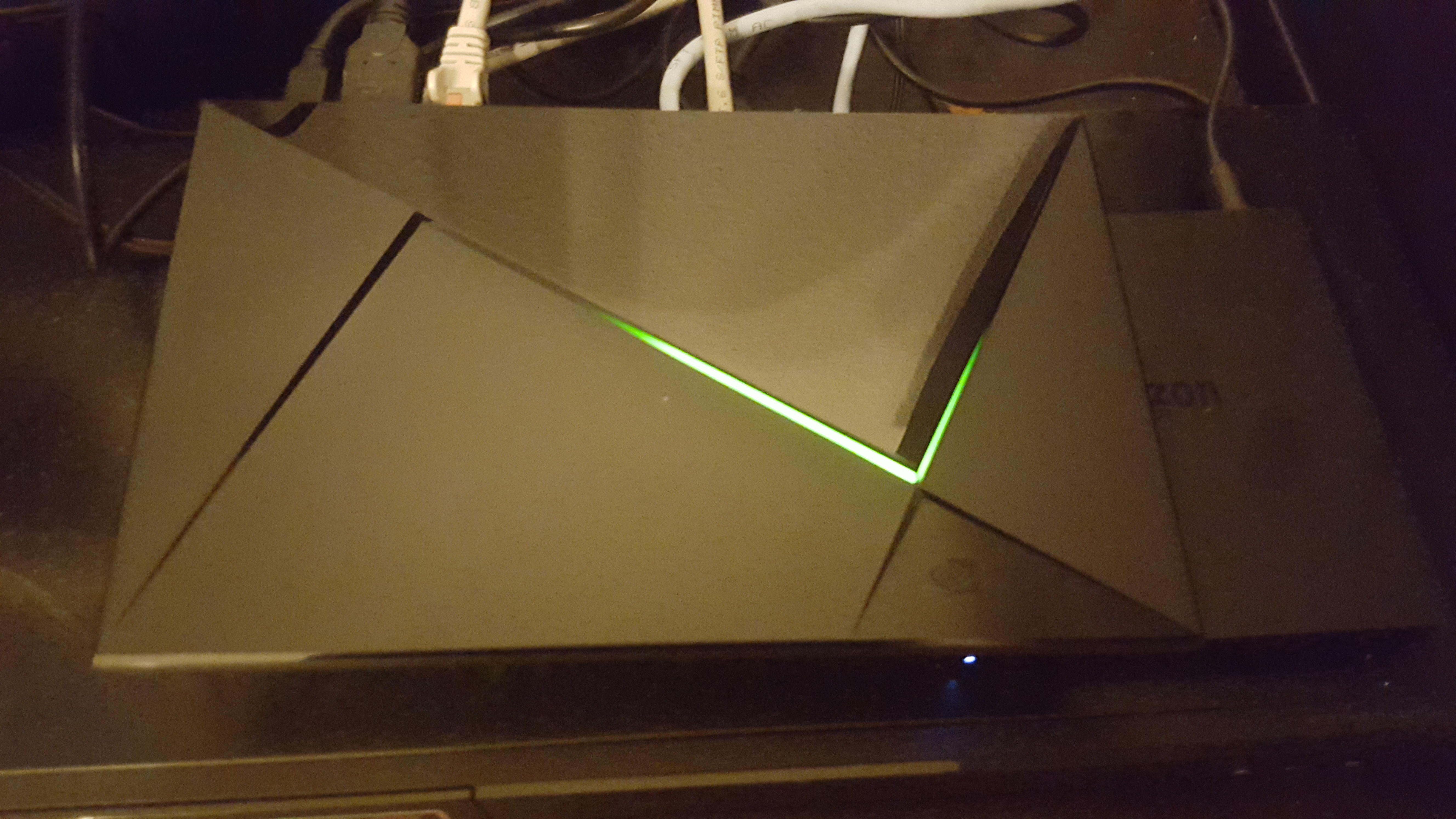

Zuerst muss die Box an den Strom, per HDMI an den Fernseher und vorzugsweise per LAN (RJ45) angeschlossen werden. Danach kann auch schon der erste Start erfolgen. Es empfiehllt sich parallel dazu den Controller und die Remote an jeweils ein Netzteil (normale Handy-Netzteile) zu hängen, damit diese zum Systemstart erkannt werden.

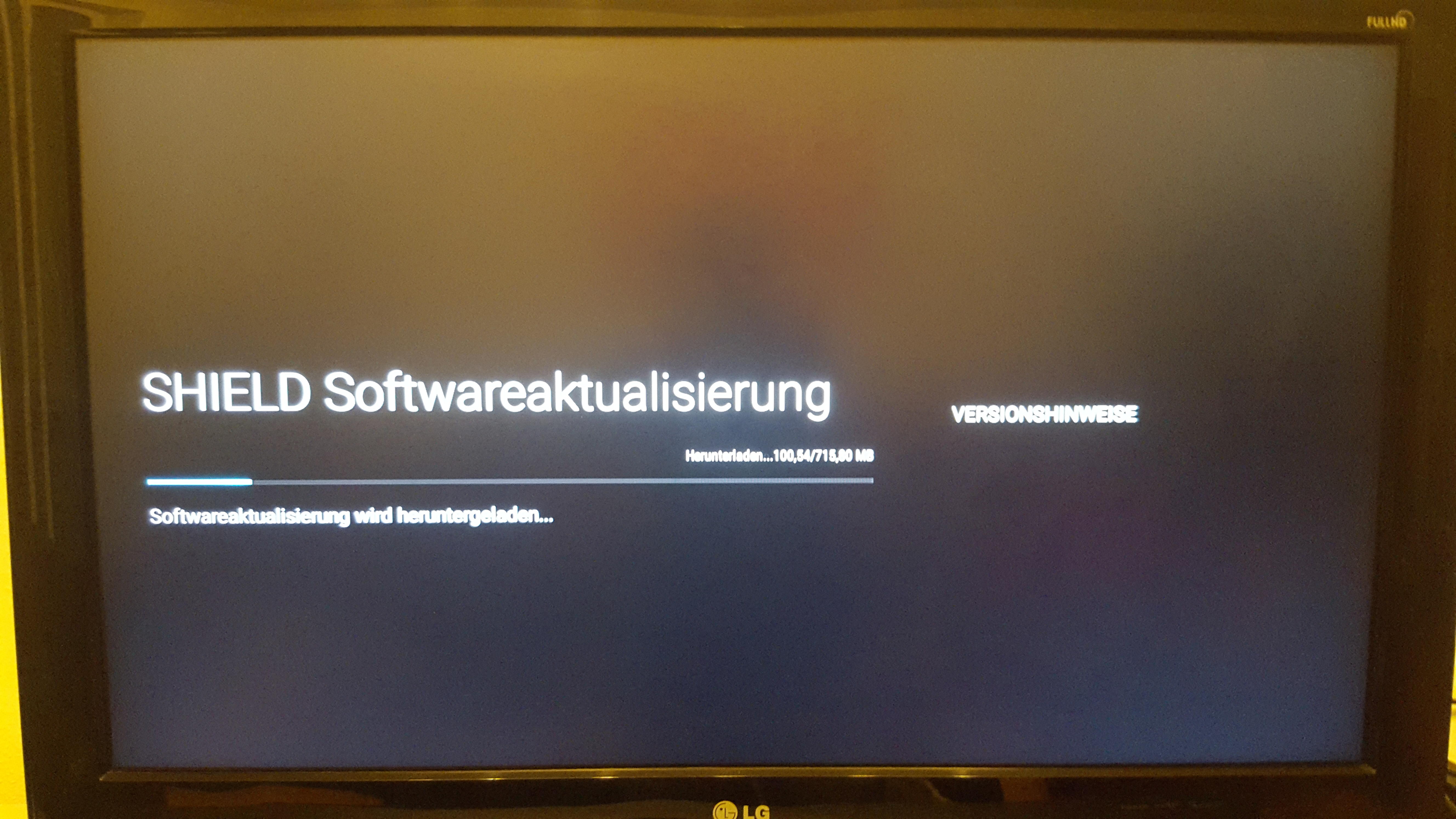

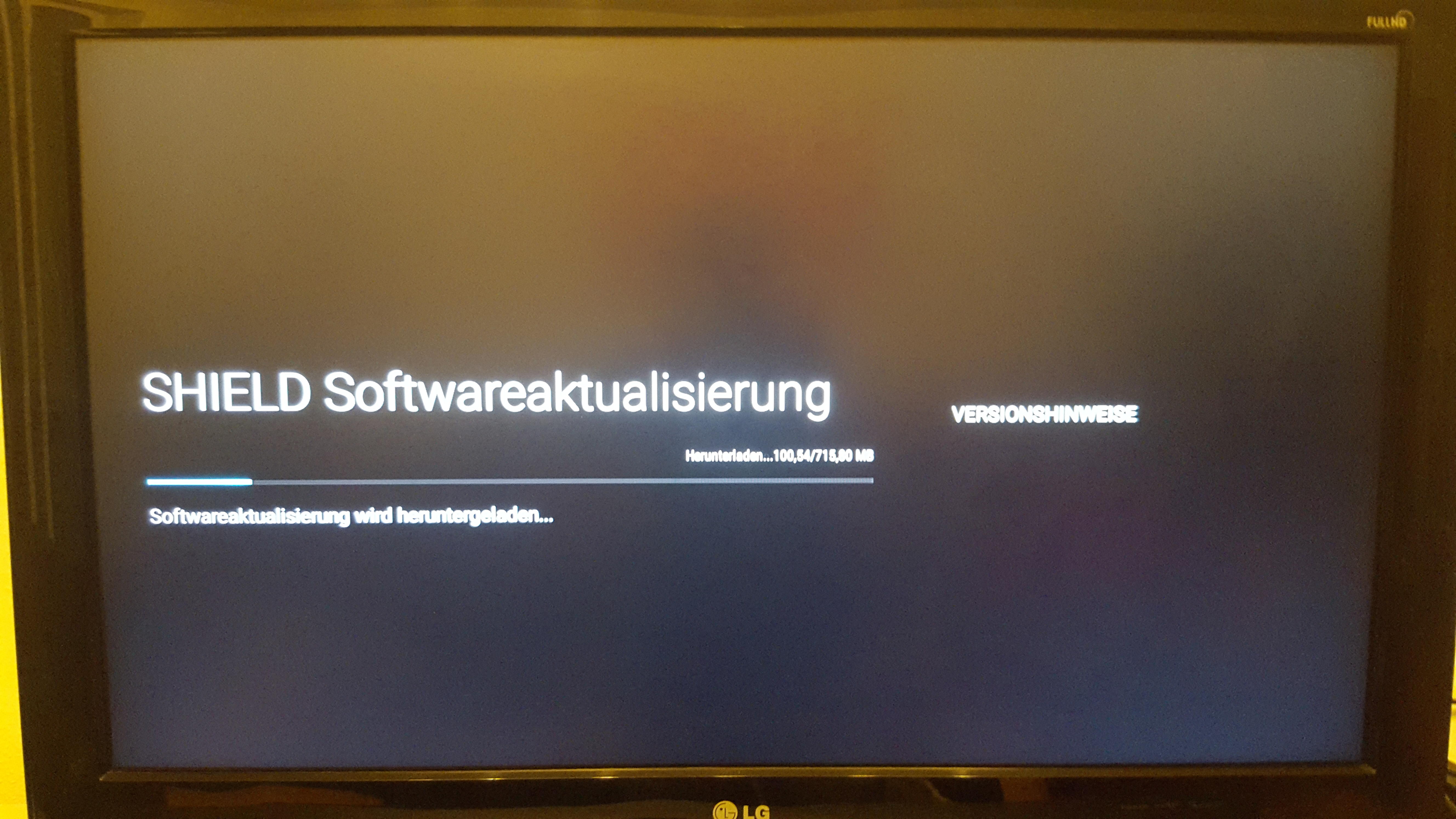

Wie bei Android und neuen Geräten üblich besteht die erste Aufgabe darin einen Day-1 Patch bzw. eine Aktualisierung für das System und die Peripherie herunter zu laden. Dieser umfasst (Stand 06.10.2015) 715 Mb + eine unbestimmte Größe für die beiden Eingabegeräte.

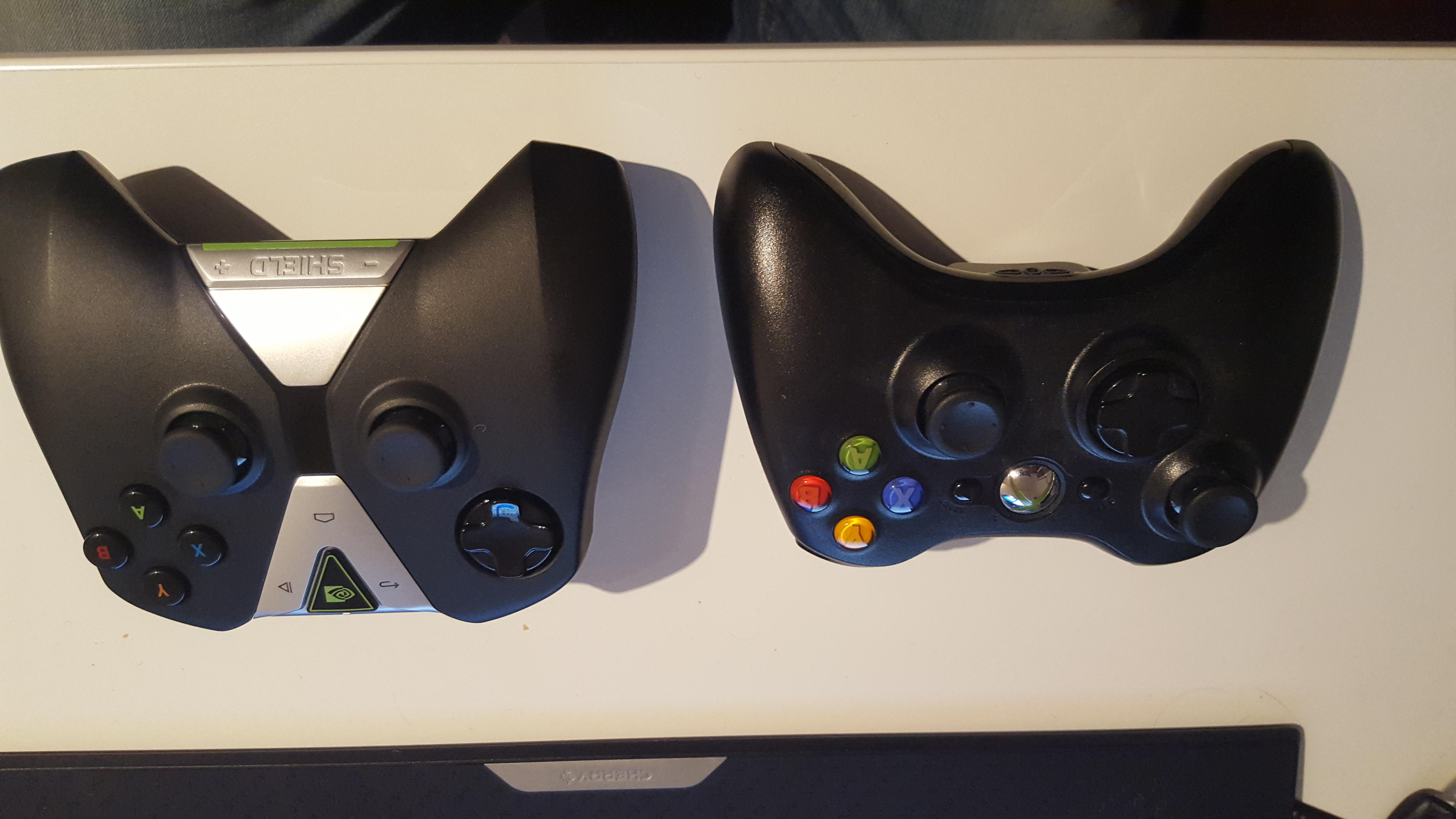

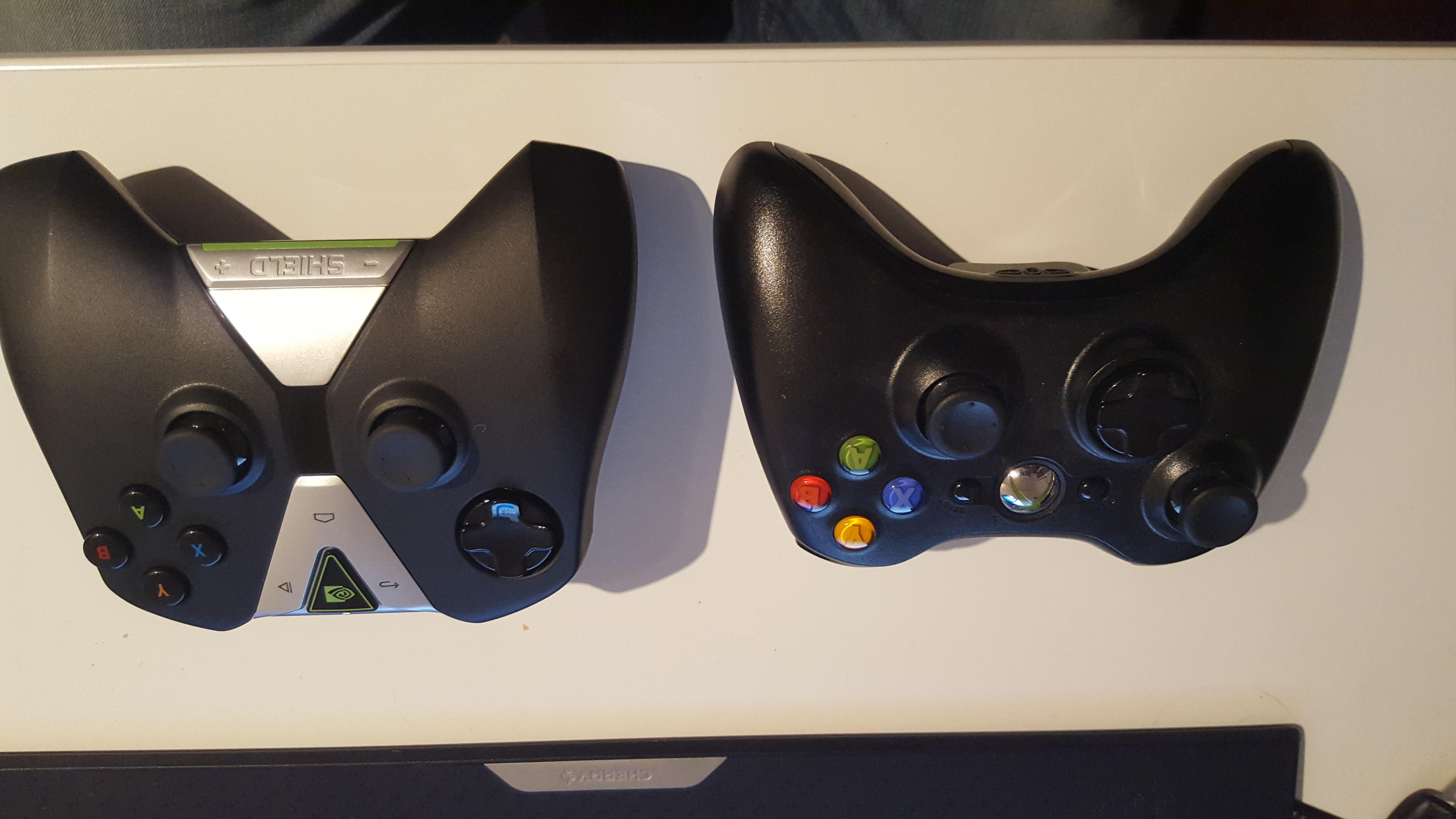

Der Shield Controller ist im Prinzip recht einfach aufgebaut und dem der Xbox 360 relativ ähnlich. Zu den Unterschieden:
Wie auf dem Bild ersichtlich besitzt der Shield Controller im oberen Bereich eine Taste und 3 induktive Flächen. Die Taste (oben, Mitte, nVidia Logo) dient zur Aktivierung und Verbindung des Controllers. Die Taste Rechts entspricht Start, links Menü und unten findet sich der Android Home Button. Im Unteren Bereich finden sich die Lautstärke Regler. Das Steuerkreuz und der linke Analog-Stick sind im Vergleich zum 360 Controller vertauscht.
Das Gewicht und die Griffigkeit des Controllers empfinde ich als (noch) angenehm, auch wenn er schwerer ist als der Xbox 360 Controller. Dafür sind aber auch die Knöpfe und Schultertasten etwas robuster bzw. mit mehr haptischem Feedback ausgestattet, so dass man jederzeit bemerkt wenn man den Druckpunkt des Knopfes/der taste überschritten hat.
Darüberhinaus verfügt der Shield Controller an der Oberseite über 2 Anschlüsse. Der erste ist ein typischer Mikro-USB Anschluss und dient zum Aufladen des Controller. Daneben befindet sich eine 3,5mm Kopfhörer-Anschluss. Xbox Elite Controller 150€...und so...

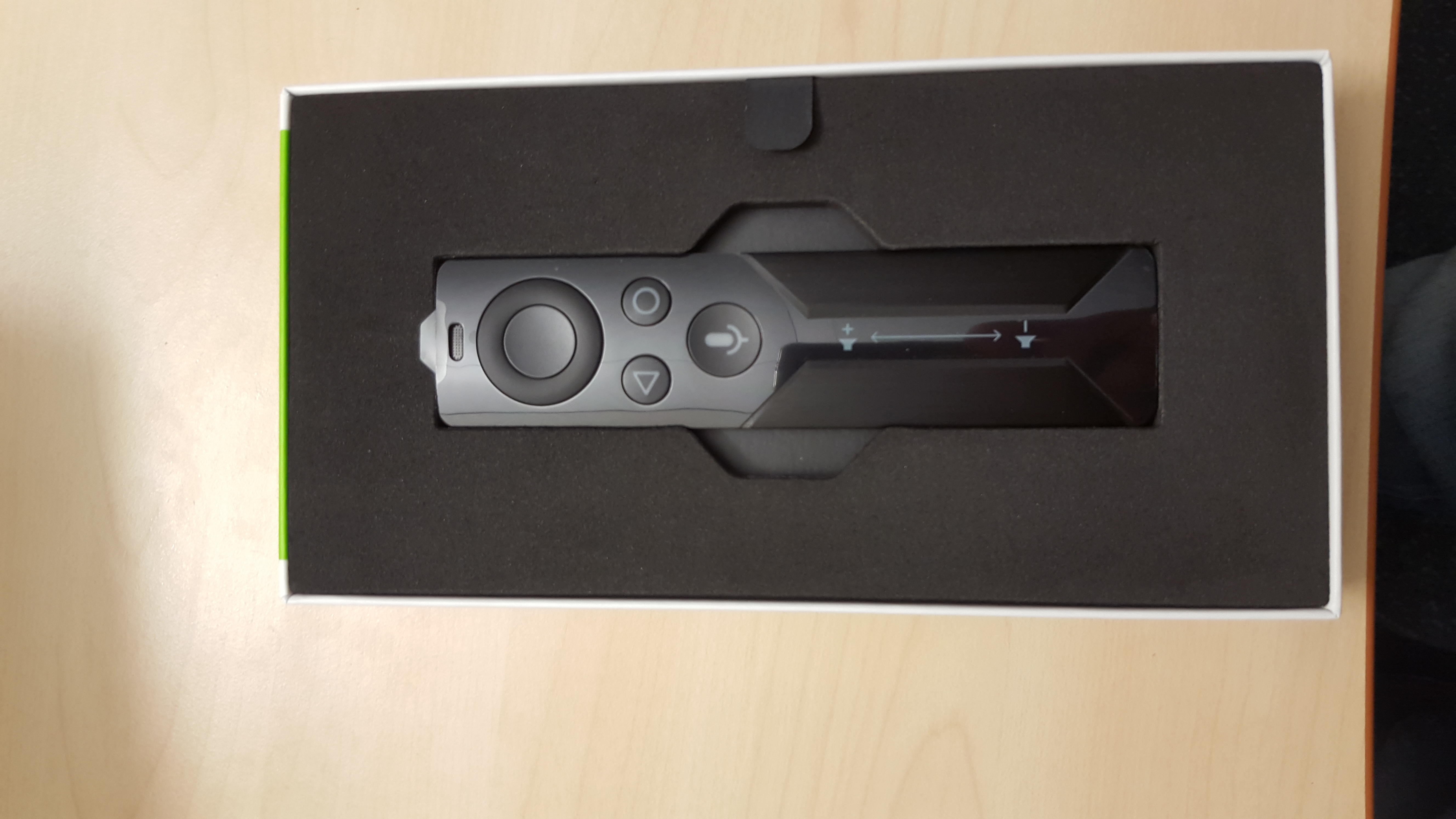

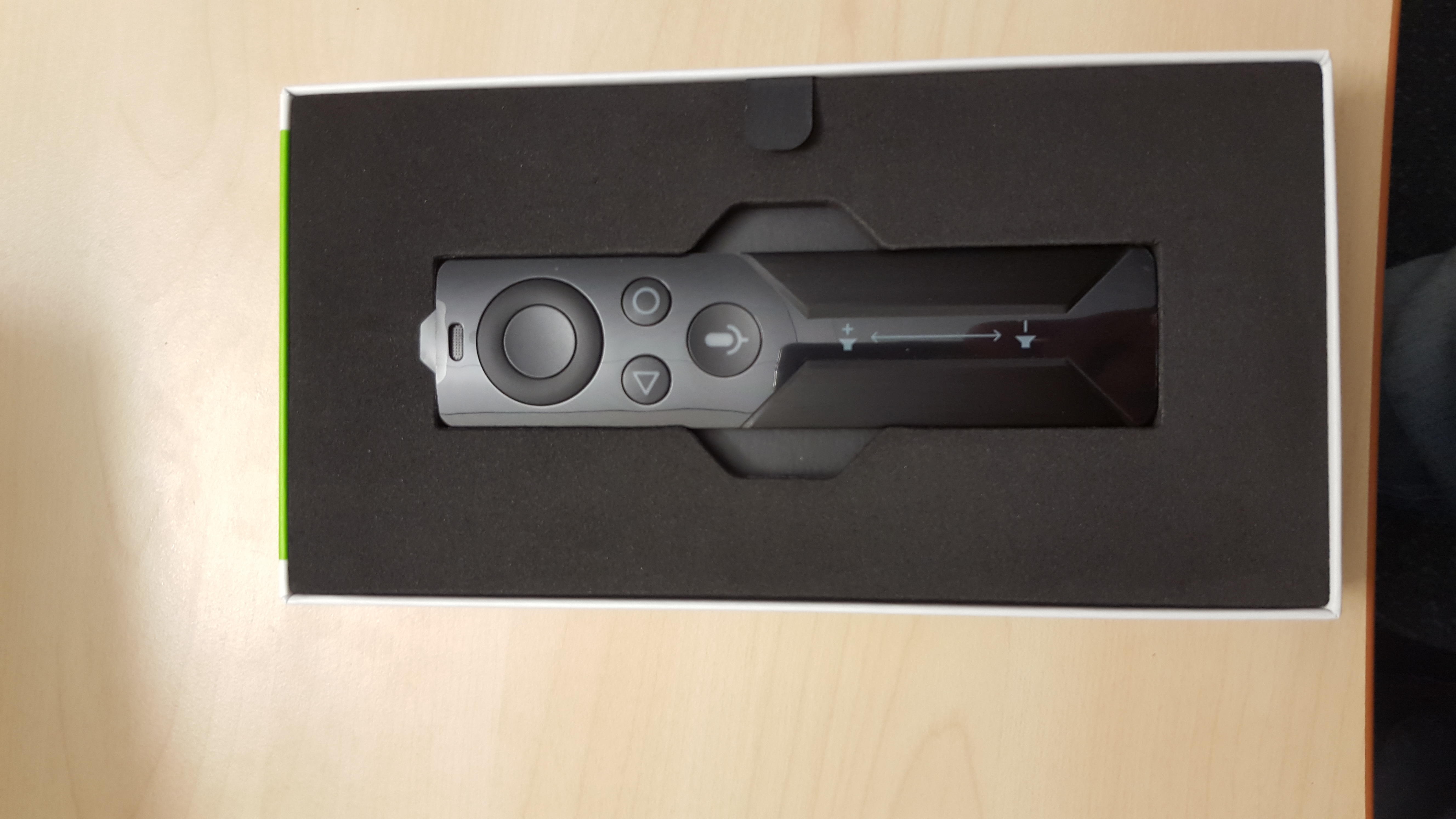

Die Shield Remote ist separat erhältlich und dient als Erweiterung für den Einsatz als Android TV. Sie ist aus gebürstetem Aluminium gefertigt und liegt sehr gut in der Hand. Neben dem Steuerring und der OK-Taste oben finden sich darunter ein Zurück- und ein Home-Button, sowie ein Button für Sprachbefehle. An der optischen Verschlankung der Remote befindet sich eine berührungsempfindliche Lautstärkeregelung.

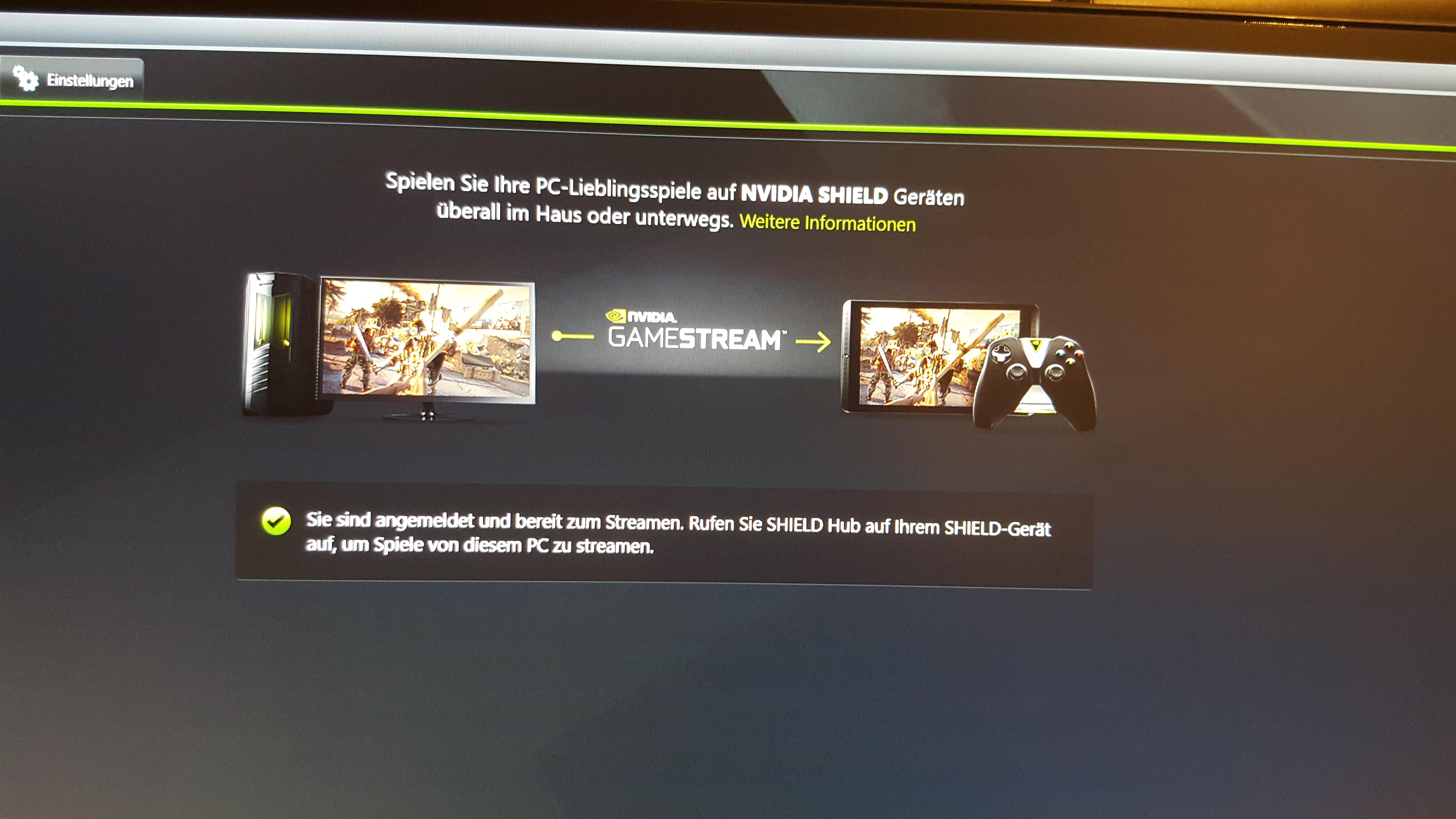

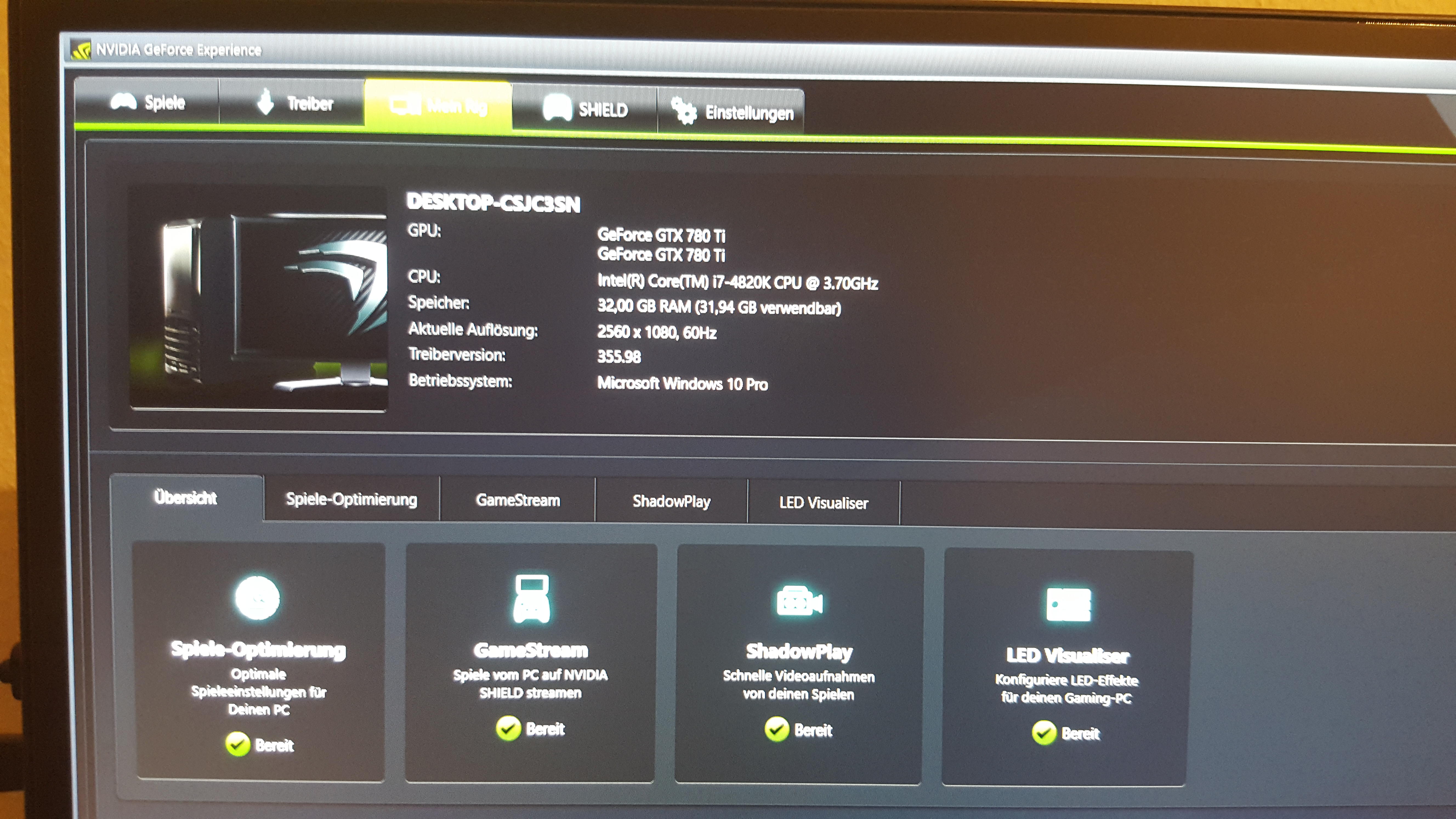

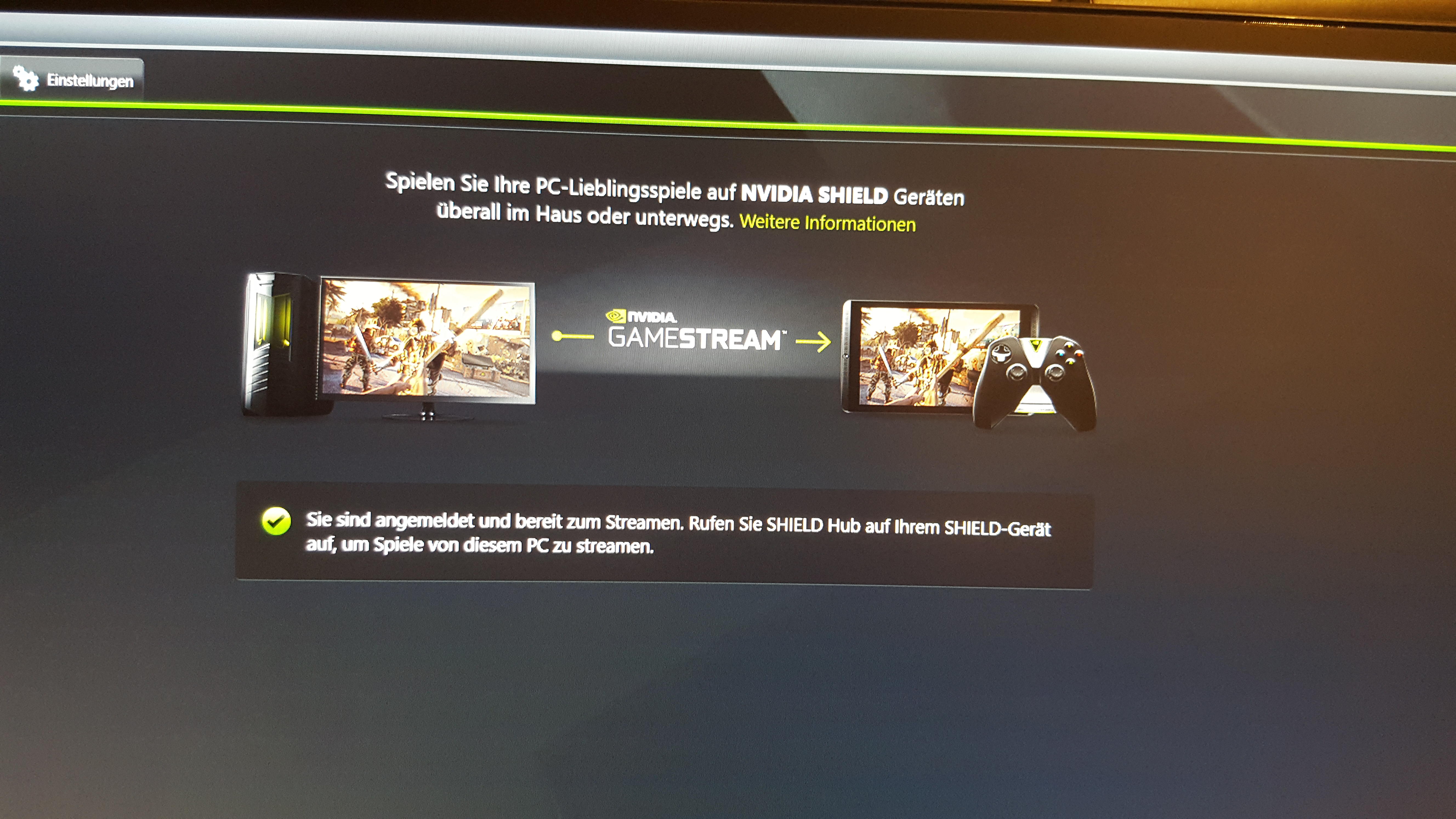

GeForce Grafikkarten sind - wenig verwunderlich - Grundvoraussetzung für das Streaming an die Shield Konsole. Bevor man allerdings beginnen kann muss man sowohl die Konsole als auch den PC (über GeForce Experience) miteinander verbinden. Dies funktioniert entweder über einen nVidia Account oder das Google-Konto. Sobald dies erfolgt ist zeigt GeForce Experience folgendes Bild an - während in der App auf der Shield die Spiele-Bibliothek erscheint (inkl. Steam).
Über die Leistungsfähigkeit des Computers von dem man streamen möchte macht nVidia kaum Angaben - allerdings kann es wohl nicht schaden so viel Leistung wie möglich zu haben, um ein bestmögliches Ergebnis zu erzielen.
Verbunden ist das Ganze über eine 1 GBit/s LAN-Verbindung - auf meinen Full-HD Fernseher - und was soll ich sagen....
Es funktioniert erstaunlich gut. Witcher III Wild Hunt - vollkommen ohne Ruckler oder Input-Lags bei maximalen Details - vollkommen problemfrei. Ich hatte so meine Bedenken, da ich mir nicht vorstellen konnte, dass es flott genug funktioniert. Aber ich wurde positiv überrascht. Ich werde über die nächsten Tage weitere Spiele und Anwendungen ausprobieren und den Artikel entsprechend erweitern. Ich würde auch gerne ein Video dazu hochladen aber dafür ist wohl eher YouTube die richtige Adresse - mal sehen.
