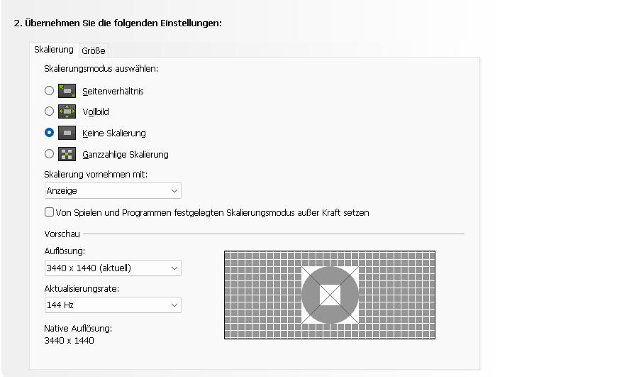

hab es jetzt so eingestellt.
Hä? Das ist doch Keine Skalierung und Anzeige. Und "Keine Skalierung" heisst ja "aus", dann wird das Dropdown Menu ignoriert. Wenn du eine native Auflösung hast sollte man das eigentlich ausstellen da wird ja dann nichts skaliert.

und wieso ist es mit Anzeige nicht so scharf wie mit GPU

Wenn Du die native Auflösung des Monitors eingestellt hast, dann wird da nichts skaliert. Das passiert eben nur bei einer nicht nativen Auflösung.
