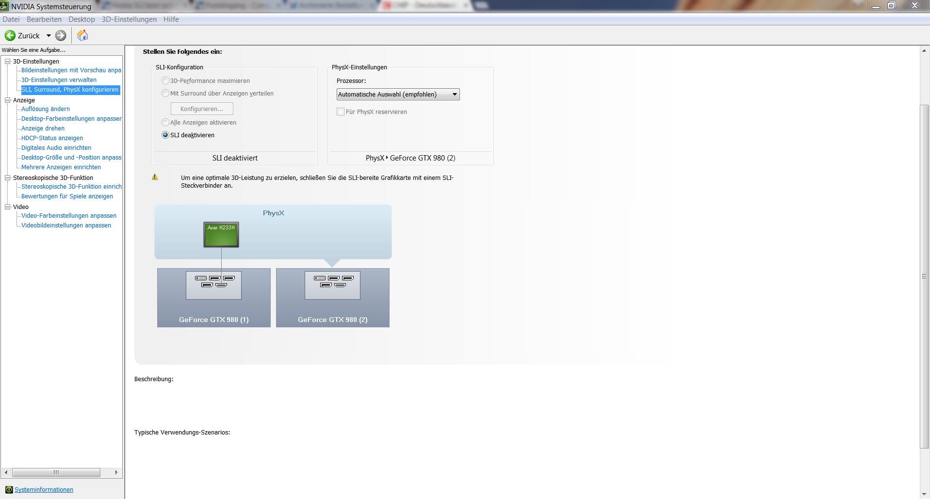

Hallo Zusammen
Ich habe eine Ewigkeit nach einer Lösung gesucht, leider vergebens.
Ich besitze eine:
Zotac GTX 980 AMP! Extreme
Geforce GTX 980 Referenzdesign
Ich wollte beide im SLI modus zum laufen bringen leider funktioniert es nicht.
Ich kann nichts in den Einstellungen verändern da außer "SLI deaktivieren" keine Optionen anwählbar sind. Es kommt nur die Meldung
" Um eine optimale 3D-Leistung zu erzielen, schließen sie die SLI-bereite Grafikkarte mit einem SLI Steckverbinder an."
Der Stecker ist aber schon drauf!
Meine Frage an euch ist meine SLI Bridge defekt - was mich äußerst freuen würde, oder ist ein SLI betrieb nicht möglich?
Besten dank und schönen Abend.

Wie oben erwähnt bezieht sich mein Problem darauf das ich in den Nvidia Systemeinstellungen die Option "3d Performance Maximieren" nicht aktivieren kann, eigentlich überhaupt keine der optionen. Mein SLI Bridge dass mit dem Motherboard gekommen ist, wurde mit den Grafikkarten verbunden. Ich habe jeweils alle Treiber deinstalliert und wieder Installiert... ohne Erfolg. Ich habe auch die Positionen der Karten getauscht... ohne effekt.

Ja sie werden erkannt und aufgeführt ich kann einfach nichts verändern
Kannst du was bei PhysX ändern?
