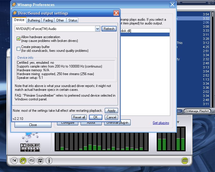

das Folgende habe ich zwar schon in einem anderen Thread eingebracht, aber dieser hier scheint mir von der Thematik her passender:
meine DD5.1-Ausgabe funktioniert nicht mehr richtig. Da ich gestern meine Wand gestrichen habe, an der die Rear Boxen hängen, habe ich, um während des Streichens nur aus den Front Boxen Musik zu hören, am Verstärker von Surround auf Stereo gestellt, sodass nur noch vorne Musik zu hören war. Die Rear Boxen waren ja zu demontieren.
Fertig gestrichen, Rear Boxen wieder aufgehangen, auf Surround gestellt und nun KEINE Musik mehr aus den Rear Boxen. Hm, nVMixer aufgemacht. Lautsprecherassistenten ein paar mal durchlaufen lassen. Alle Satelliten konnten korrekt angesprochen werden.
Wie man im angehangenen Screenshot sehen kann, werden MP3s aber leider trotz aktiviertem "clone" des Stereosignals auf die hinteren Boxen, nur die Signale für vorne erzeugt. Das sieht man im VU-Meter.
Hab die Treiber mal neu installiert (einmal den alleinstehenden Audio Treiber, aber da dann der nVMixer fehlte und es auch nicht besser wurde, wieder den Unified 5.10).
Jetzt fang ich an zu glauben, dass der Reciever, der über mehrere Stunden nur ein Stereosignal verarbeiten sollte, dem Soundstorm geschadet haben könnte, da dieser weiterhin DD5.1 gesendet hat, dieses aber in der Form nicht abgenommen wurde, da ich am Reciever wie gesagt auf Stereo gestellt hatte.
Aber von Schaden kann man anderer Seits nicht reden, da der Assistent alle Satelliten einzeln ansprechen kann. Desweiteren ist was zu hören, wenn ich im nVMixer auf Umgebung stell, aber ich will keinen Hall etc. sondern ein sauber geclontes Signal auf meine Rear Boxen!
Also was geht hier vor? Wer hat nen Tip, ne Idee oder direkt die Lösung? ;o)
Danke für die Aufmerksamkeit
sebbekk
EDIT: Problem ist nun gelöst. Winamp hatte sich selbsständig gemacht und ich musste in einem Output PlugIn ein Häkchen für Hardware Acceleration setzen und den Soundtreiber anwählen (s. 2. Screenshot).
