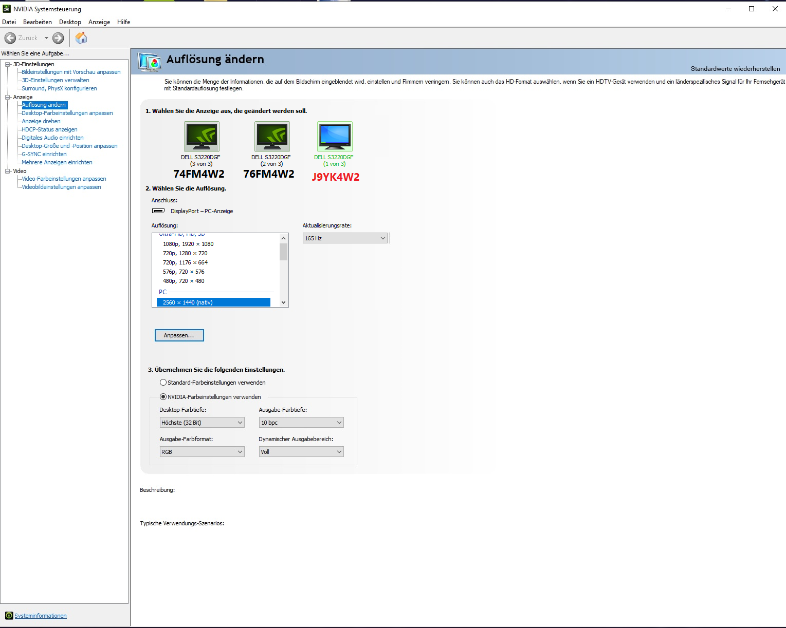

Es ist so, dass ich Nvidia Surround aktivieren kann und dieses auch tadellos (Desktop und Simulationen) innerhalb einer Windows-Session funktioniert. Sobald ich aber Windows herunterfahre und später den PC erneut starte, wird zwar die Surround Spanning Auflösung (7680x1440 etc.) und die restliche Konfiguration beibehalten, die Bildwiederholrate wird aber auf 60 Hz zurückgesetzt. In der Nvidia Systemsteuerung ist dann nach wie vor die Auflösung hinterlegt, allerdings nur mit auswählbaren 60 Hz. Ich müsste dann Surround abschalten, neu konfigurieren und anschließend läuft es bis zum nächsten Neustart.

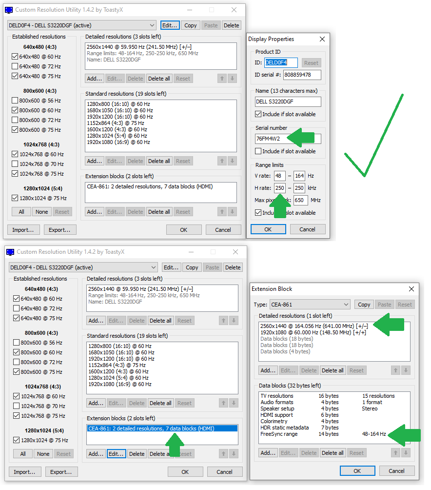

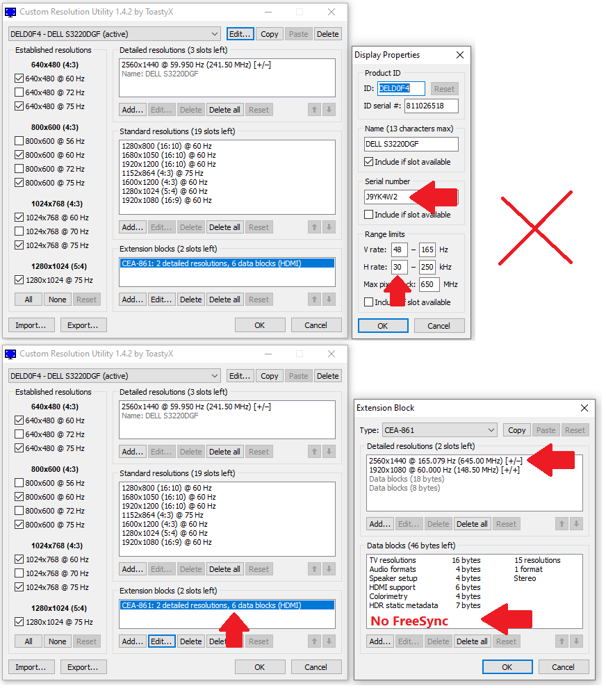

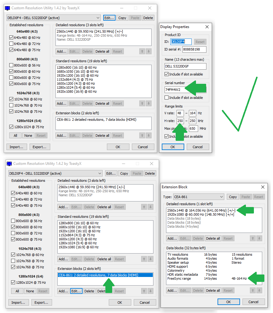

Es ist tatsächlich so - offensichtlich hat die Firmware einen Treffer (falsche Wiederholrate, fehlende Flags). Den Support von Dell habe ich schon dazu kontaktiert. Ich hatte einen weiteren S3220DGF, den ich schon für den Rückversand fertig eingepackt hatte, weil der auffallende Staubpartikel unter dem Glas hatte. Nachdem ich den wieder ausgepackt und angeschlossen habe, hat sich sich Nvidia Surround die Auflösung problemlos auch nach dem Neustart gemerkt. Dummerweise hatte die Firmware dieses Monitors ebenfalls Probleme (fehlender HDR Flag :freaky:).
Ich habe jetzt Dell gebeten mir einfach die korrekte Firmware (identisch zu den beiden einwandfreien Monitoren) zu schicken, damit ich den ordentlich mit allen Funktionen (FreeSync/G-Sync und HDR) ins Surround eingebunden bekomme. Ansonsten gehen wohl beide zurück.
Eben wegen dieser Firmware-Abweichung (siehe unten), wurde der wohl auch anders erkannt.
(die eher eingängige bzw. kindliche Aufbereitung der CRU-Screens ist natürlich nur dem Umstand geschuldet, dass der Support gleich wissen soll, was hier falsch ist 😅)
