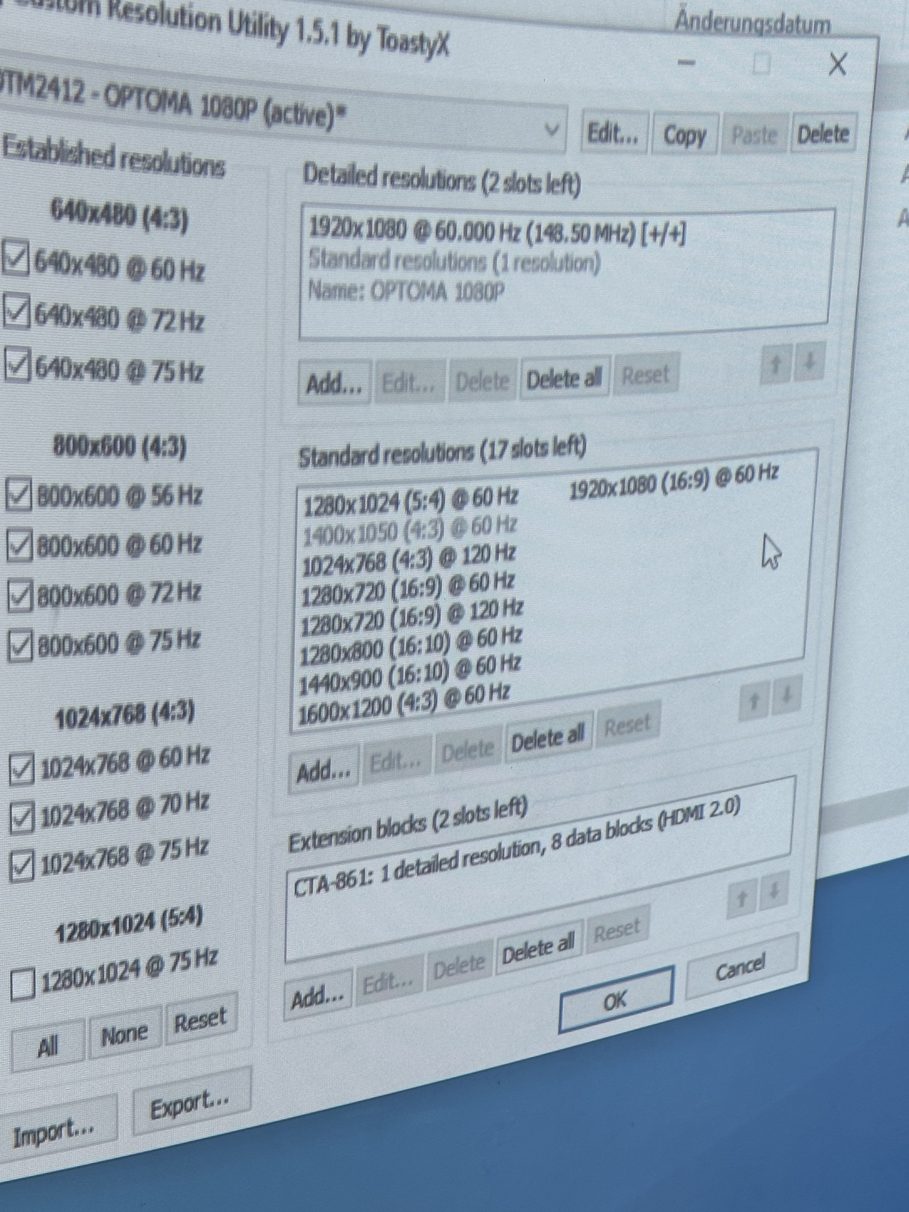

Produziert teilweise lustige Effekte bei Sachen wie DSR oder Surround. Du könntest mit CRU nachschauen und diese Auflösung entfernen, falls vorhanden.

ich könnte über CRU diese nicht benötigten Standard-Auflösungen entfernen und nochmals probieren. Danke!

Dann hab ich grad mit CRU nach geschschaut, obs Nebenauflösungen mit x2160 gibt.
Leider nein… Trotzdem hab ich jetzt als Standardauflösung alles gelöscht bis auf 1920x1080. Das hat aber auch nichts gebracht. Bei der Sourround-konfiguration krieg ich wieder nur 12288x2160 zur Auswahl.
Gibts doch nicht…
LG
Christian
Danke!!
Es hat tatsächlich funktioniert. Jetzt zeigt Surround 5760x1080 an. Allerdings funktionierts nicht, surround auf 3 Beamer zu verteilen, wenn 2 auf der einen 1080 TI hängen und der dritte Beamer auf der zweiten TI.

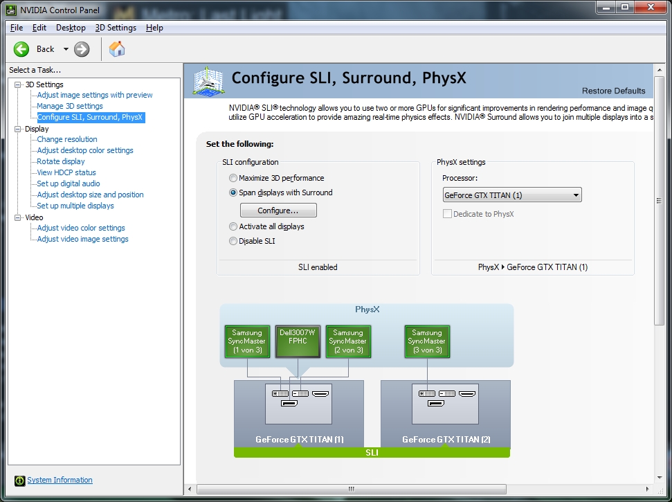

Wenn Du Glück hast geht es sobald Du SLI aktivierst.
Gibt es einen Grund warum Du die zwei alten Karten benutzt anstatteinen DP/HDMI Adapter?
Ich weiß noch, dass es zu Zeiten wo die Grafikkarten nur zwei Monitore unterstützen ohne SLI gar nicht ging. Einfach weil man nur zwei Monitore pro Karte anklemmen konnte :-)
Aber seit dem die Karten vier Monitore können, alle Monitore mit SLI an der ersten Karte hängen müssen, mit Ausnahme vom Surround. Das Problem ist … seit dem die Karten vier Monitore können, hatte ich nie einen Grund das aufzuteilen und bin daher etwas überfragt.
Ich glaub das hier war meine letzte Surroundkonfig über zwei Grafikkarten, und da war SLI an.

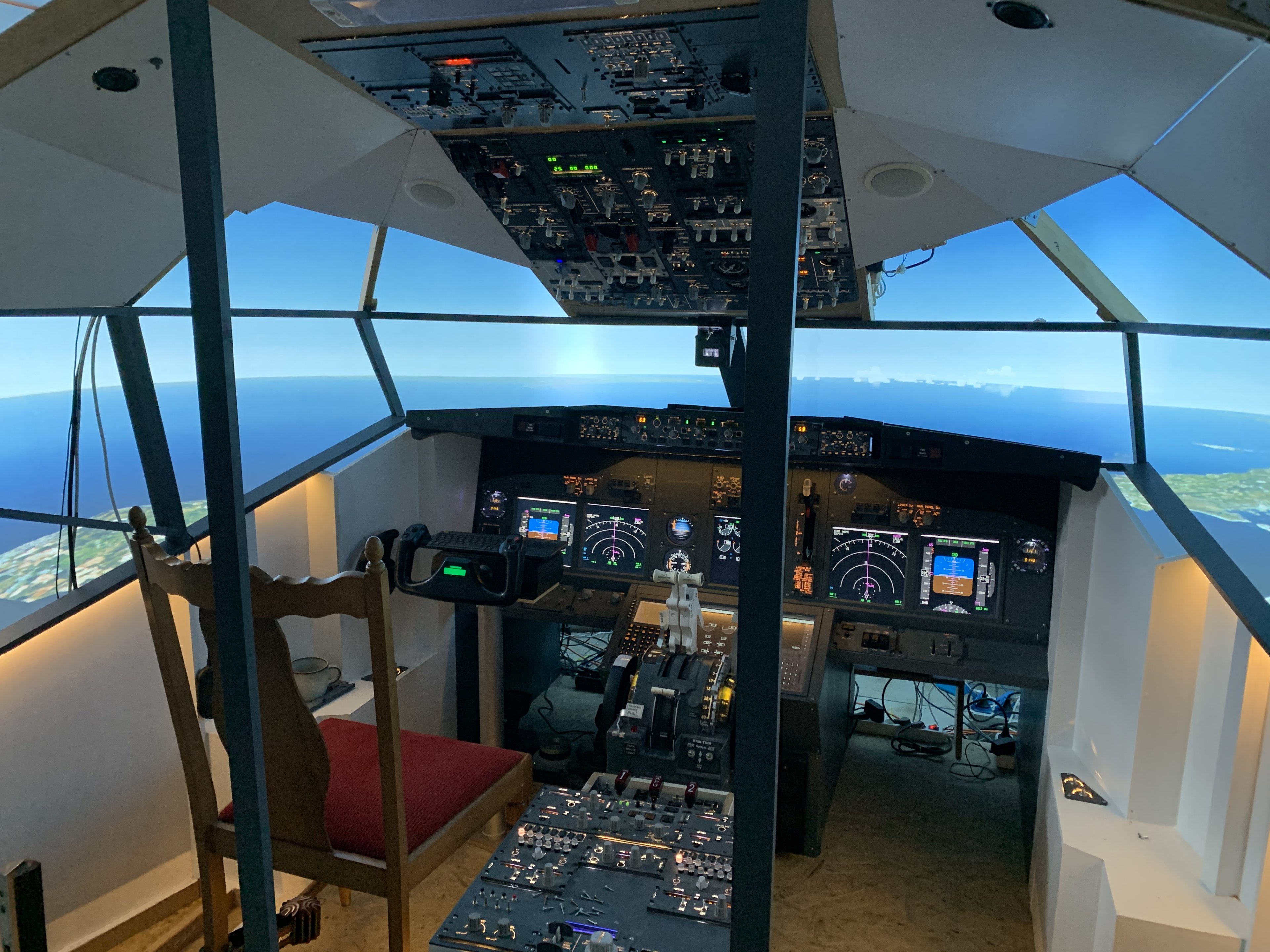

Ich hab jetzt die Displays an eine TI gesteckt. Dann funktioniert Surround nämlich… Im SLI laufen sie ja dennoch. Ich mach dies, da ich ein Homecockpit hab. Und es war tatsächlich mit Prepar3d so, dass die FPS im SLI - Betrieb höher waren, als im Single-Mode. Jetzt probier ich mal den FS2020 aus. Dieser unterstützt Multi-View noch nicht, deswegen probier ich das jetzt mal über Nvidia Surround.

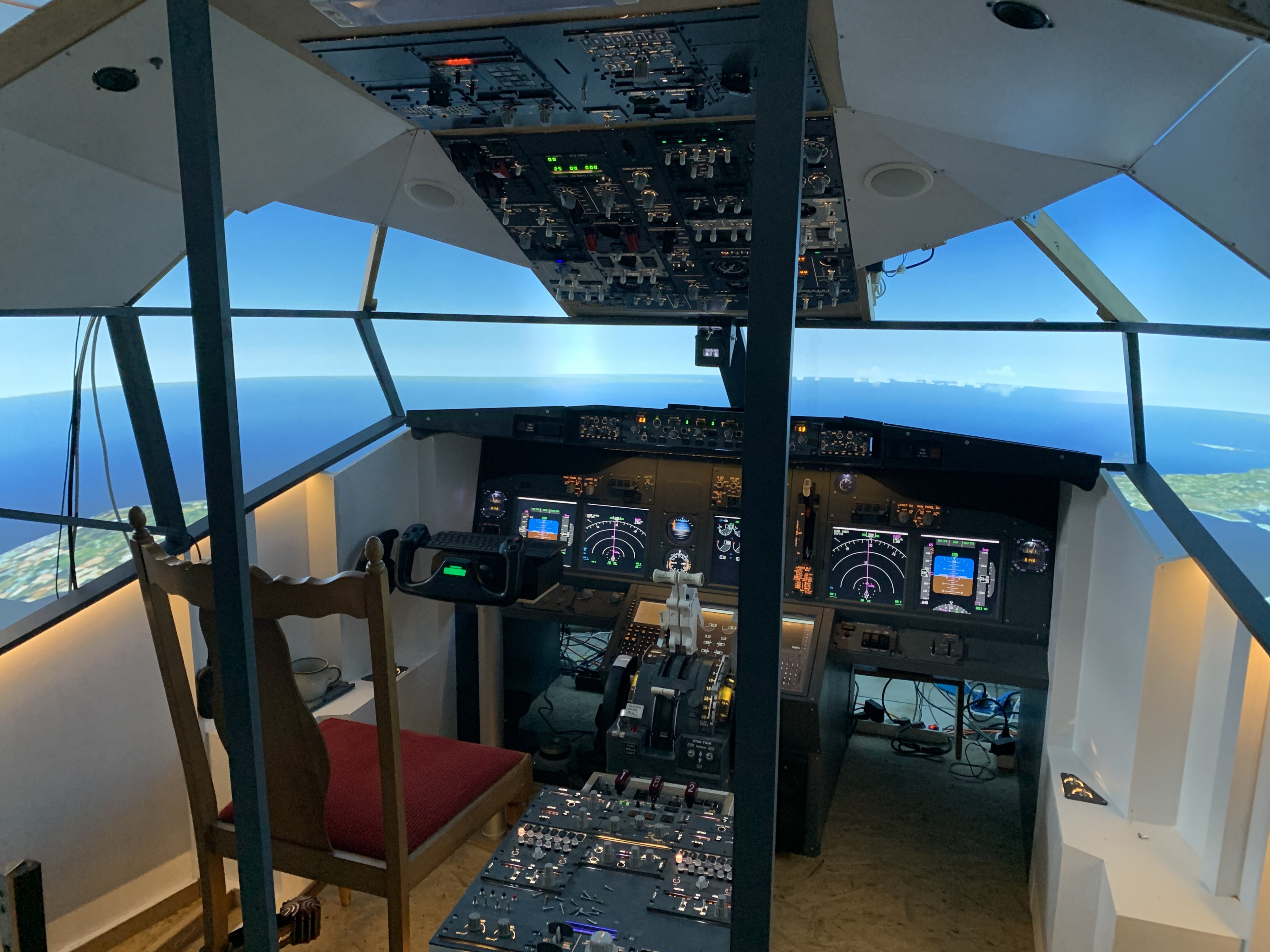

ich habe ebenfalls ein Homecockpit für P3d v4.5
Konfiguration: Graka RTX 3090 Trinity, 2 Beamer Optoma 4k400Stx im Surround Modus
Leinwand 6m breit gebogen.
Kabellänge 10m. (Es sollten natürlich nicht die billigsten Kabel sein)
Alles Läuft ohne Probleme , bei einer Auflösung von
7680x2160. Bei einer höheren Auflösung läuft auch meine RTX 3090 nicht mehr stabil genug.
