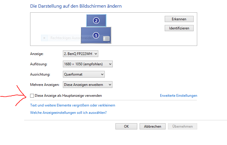

Jetzt aber ich habe auf dem zweitem Monitor(Mainboard) den Desktop und so weiter allerdings will ich Spiele auf dem ersten haben aber er öffnet sie immer auf dem zweitem wie schaffe ich es das er sie auf dem ersten öffnet?

Edit: Du musst den ersten Monitor als primären Monitor in den Einstellungen festlegen.
Alles unter Windows einstellen, da kannste festlegen, welcher der primäre ist.
unbenannt-png.432982
Ok vielen Dank ^^
