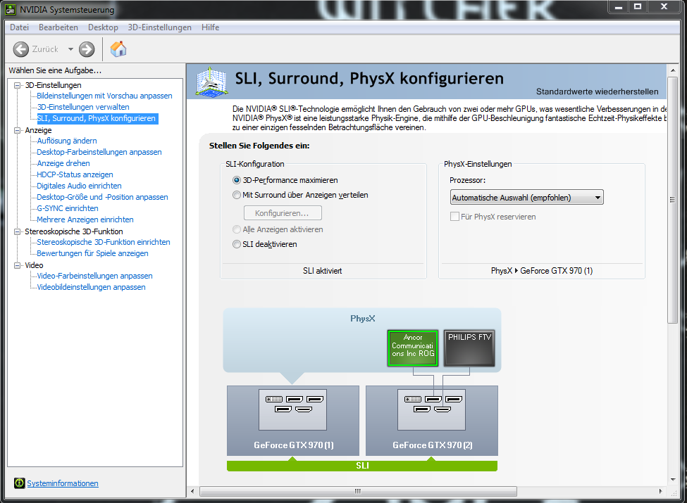

habe eine Frage bezüglich meiner SLI Konfigutation.
System:
Intel Core i7 5820K
16 Gb DDR 4 Corsair vengeance 2666 Mhz
Gtx 970 G1 Gaming SLI
Gigabyte Gaming G1 X99
Nun ist meine Frage, warum die im obersten PCI-e Slot eingesteckte Karte, wo die Monitore auch drüber laufen, als GeForce GTX970 (2) gekennzeichnet ist und die im unteren PCI-e Slot als GeForce Gtx 970 (1) angegegeben ist.
Ist das normal oder kann man das anders einstellen?
Bild zum Thema im Anhang.
Vielen Dank für Eure Hilfe

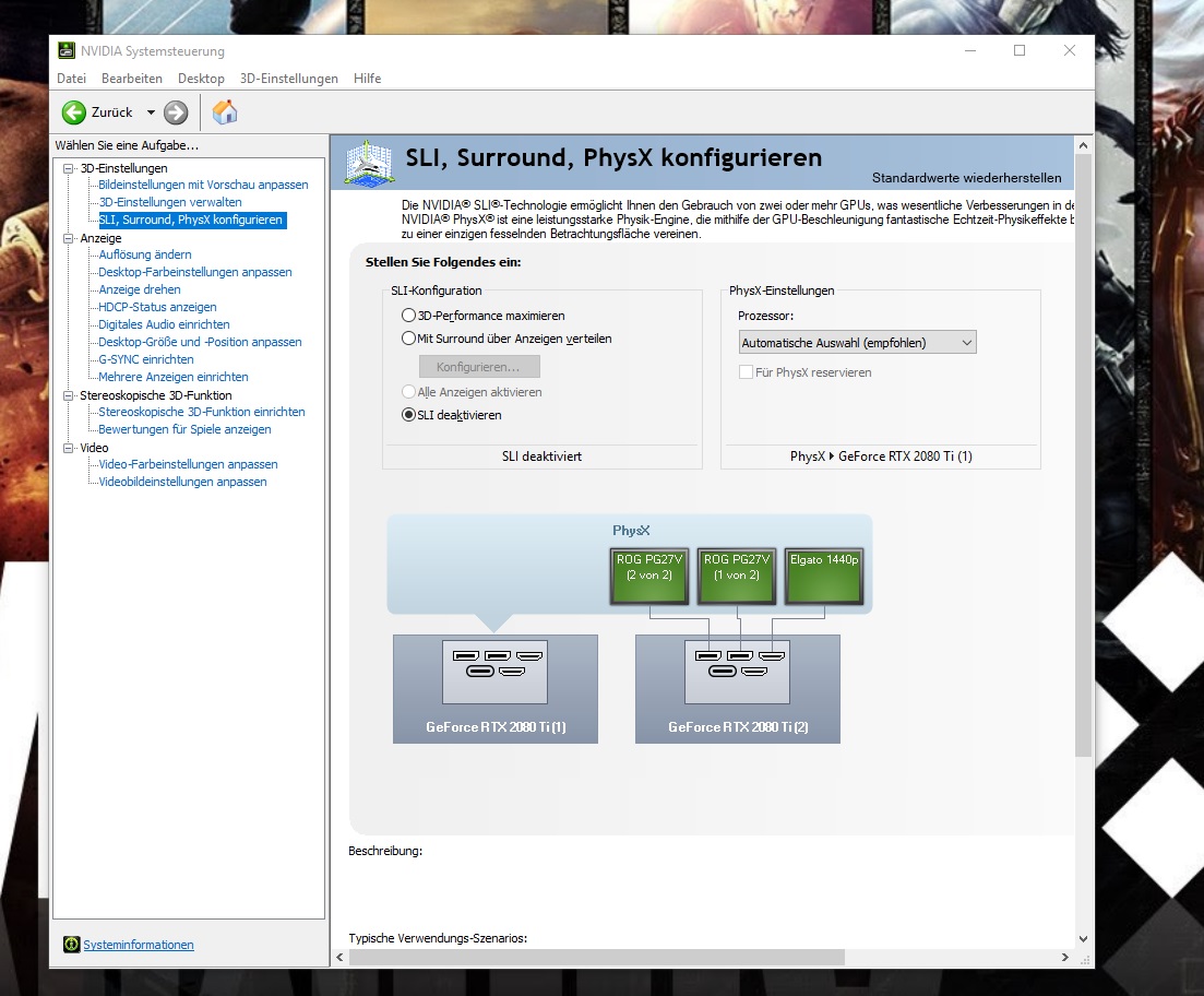

Bei mir ist die untere Karte als GTX 970 (1) und die obere Karte als GTX 970 (2) gekennzeichnet. Displays laufen über die Untere (1).
Also technisch soweit eigentlich keine Probleme.
Mich stört es nur aus "kosmetischer" Sicht, wie du es beschreibst.:freaky:
Habe ein Bild im Anhang, was mich daran "stört"
GPU 2 und GPU 1 gehören nämlich von der Anordnung eigentlich vertauscht.
Nidvhegg so ist es bei mir auch in etwa, nur das ich eben den Fernseher und den Monitor in der oberen GK habe
