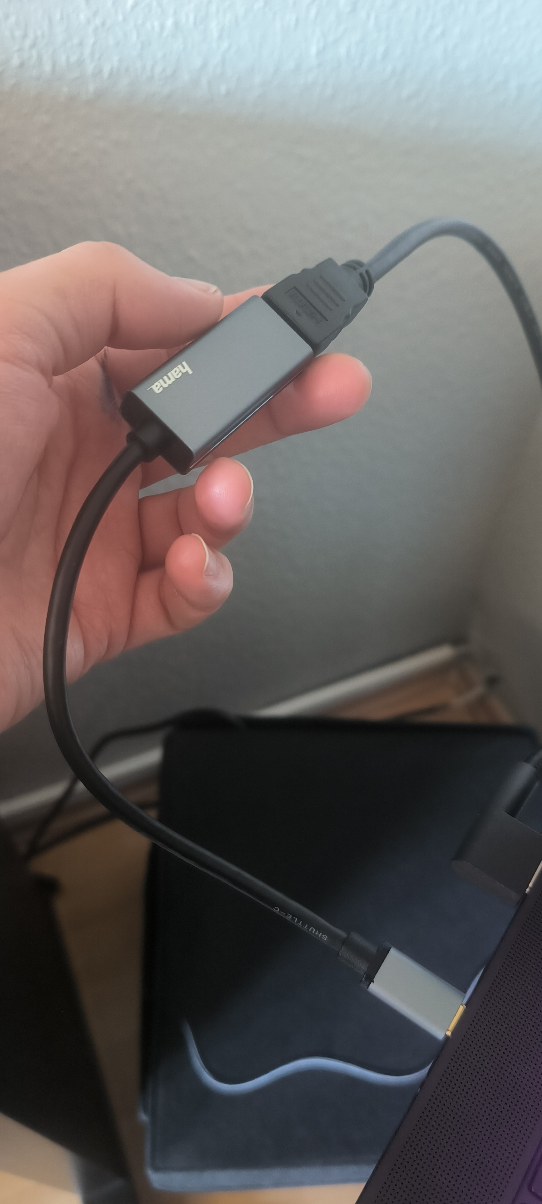

vielen dank für eure antworten nutze einen hdmi zu usbc converter (siehe bild) wie kann ich denn jetzt den 2 Monitor dazu bringen über die Nvidia Grafikkarte zu gehen muss ich etwas anders stecken, habe nur 1 hdmi eingang :( kann ich da ein kabel von 2 monitoren zu 1 HDMI leiten ;(
