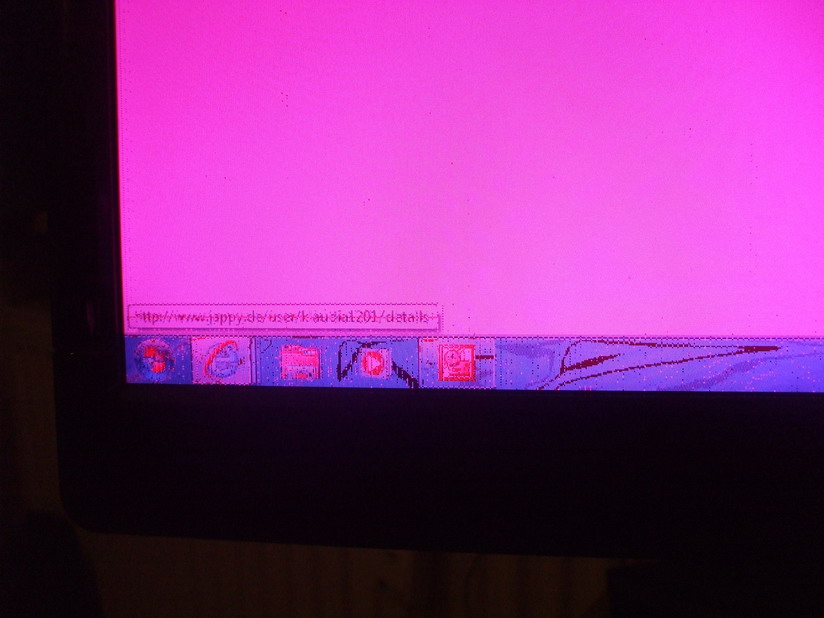

Ich hab ne eVGA 560Ti SC und habe auch das Problem mit dem pink / lila farbrauschen und krisseln, zuerst dachte ich an einen Hardwaredefekt der Karte, nachdem aber mehrere Leute nun das gleiche Problem haben, schliesse ich den Hardwaredefekt aus.
Leider kann ich nichts über vergangene Treiber berichten, da ich die Karte grad erst neu habe und der Treiber 296.10 seit Windows 64-bit Erstinstallation seinen Dienst verrichtet.
Ich habe das Problem an den eVGA Support weitergeleitet, mal sehen was die schreiben.
Ich werde die Antwort dann auf jedenfall hier posten.

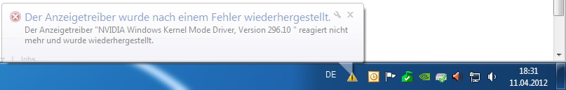

Es gibt dann noch eine zweite Variante, die automatisch nach einiger Zeit, etwa 30-60 Sekunden schätze ich geschieht, wenn man absolut gar nichts macht und zwar kurz BLANK Screen und dann wieder normales Bild und aus der Taskleiste meldet sich der NVIDIA Agent mit einer kleinen Meldung "Fehler in Treibereinstellungen, Trieber wieder hergestellt, so oder so ähnlich"
Ich versuche die Fehlermeldung das nächste mal festzuhalten und zu posten.
System ist nagelneu, gut das soll nichts heissen, ich müsste den gegentest machen und das system probeweiser auf einer zweiten festplatte nochmals ohne internet verbindung installieren nmit dem 296.10 Treiber, wenn es zu keiner Lösung kommt, werde ich dies auch als Gegenprobe machen, aber das dann später, wegen dem Zeitaufwand.
Also nein noch aus anderen Gründen, Antivirenprogramm zeigt nichts bei komplettscan des system. Nun aber der Hauptgrund, der Fehler tritt in etwa 1-3 pro Tag auf, auch wenn ich gar keine Internet Explorer oder ähnliches auf habe, wenn der Fehler auftritt und man den Power button des Rechners drückt zum runterfahren, dann fährt der Rechner ganz normal runter und beim runterfahren ist wieder alles okay, d.h. Bild in Ordnung.

Der Anzeigetreiber NVIDIA Windows Kernel Mode Driver, Version "xxx.xx" reagiert nicht

also ich kann nur folgendes berichten, der Fehler tritt manchmal 2 Tage oder länger nicht auf und dann wiederrum mehrmals am Tag, ich kann den Fehler aber auch nicht manuell reproduzieren, das ich ihn eingrenzen könnte.
es kommt das pink / lila Bild und etwa nach 30 sekunden ein Blankscreen und danach wieder das normale Windows Bild mit folgender Meldung aus der Taskleiste.

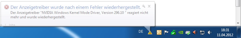

Der Anzeigetreiber wurde nach einem Fehler wiederhergestellt.
Der Anzeigetreiber "NVIDIA Windows Kernel Mode Driver, Version 296.10" reagiert nicht
mehr und wurde wiederhergestellt.
wie gesagt, Rechner neu, alles frisch installiert und Temps weit ausserhalb der Gefahrenzone (CPU & GPU unter 40 Grad)
