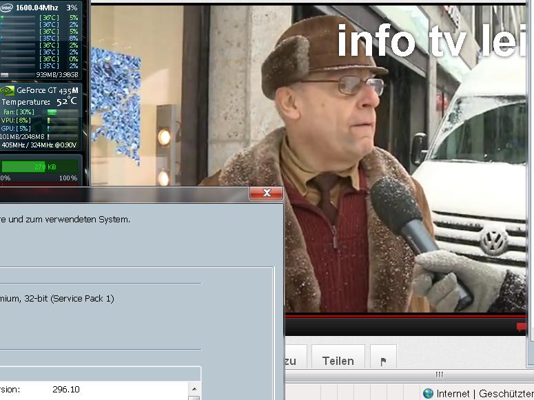

ich habe wieder ein paar sachen ausprobiert... ich habe gelesen das es zu 85% helfen soll bestimmte einträge in der registry zu verändern, das hatte ich auch ausprobiert aber es hat wie immer nix gebracht fehler bestand weiterhin.
Heute habe ich 2 programme runtergeladen... als ersten HWMonitor... das programm zeigt einem die temperaturen im pc etc an... dort hatte ich einen wert unter mainboard names tmpin0 der auf 108 grad celsius war. ich konnte diesen wert leider nicht zuordnen... manche schreiben es soll die cpu sein manche sagen die northbridge manche die southbridge.. und andere wiederum sagen das hwmonitor dafür bekannt ist falsche daten anzuzeigen etc.
Das konnte ich nicht einfach so unbeachtet lassen also habe ich als zweites das programm speedfan runtergeladen... dort wurde mir auch angezeigt das etwas am mainboard auf 108 grad celsius war.
dann habe ich diese tolle seite gefunden wo einem das programm sehr gut erklärt wird...
https://www.computerbase.de/forum/threads/lueftersteuerung-mit-speedfan.391152/
mit hilfe dieses programms konnte ich einen kühler beschleunigen der bei mir komischerweise standardmäßig seeehr schwach eingestellt war, jetzt kann ich den mit voller leistung nutzen.
meine temperaturen sind jetzt definitiv alle im grünen bereich aber was genau dieser wert ist weiss ich immernoch nicht, ein kumpel vermutet es sei die southbridge die so überhitzt war.
jetzt habe ich wo auch früher schon msi afterburn am laufen. hatte damals ja meine shader clock gedrosselt damit die spiele etwas länger laufen. jetzt kann ich alles wieder beim standard lassen und mit angenhmer grafik zocken surfen etc bis jetzt läuft mein pc seid 5 std stabil ohne einen einzigen treiberfehler... die kernel mode driver fehlermeldung ist definitiv weg... und es hat nicht an irgendwelchen treiberproblemen bei mir gehangen sondern nur an der überhitzung meines mainboards... ich habe schon bei den games etc die grafik sehr hochgeschraubt nur um zu sehn ob es nochmal abkackt. und tadaaa es läufte inwandfrei... mir fällt bisher ein stein vom herzen. ich werde die tage nochmal bericht abgeben ob es immernoch funktioniert..
also nochmal kurz zusammengefasst..
msi afterburn runterladen
den fan speed statt auf auto, auf manuell stelllen und auf 100% laufen lassen
dannach speedfan runterladen und wie im oben genannten link erklärt alles durchgehen den wert bei überhitzung rausfinden und auch dort alle kühler auf 100% stellen...
mein pc ist zwar jetzt etwas laut aber hauptsache ich habe keinen lästigen anzeigetreiber fehler mehr.
zudem muss ich aber sagen das ich nicht weiss ob das gut für die kühler ist, das sie dauerhaft auf 100% laufen... gehen die davon kaputt etc? vllt kann mir hier einer helfen?
Ich hoffe ich konnte hier helfen. und bitte jemanden mit dem selben problem das auch auszuprobieren um sicher zu gehen ob es wirklich daran gelegen haben könnte.
mfg Jurny :)

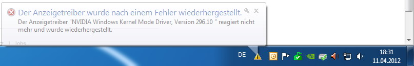

Der Anzeigetreiber blablablubb reagiert nicht mehr und wurde wiederhergestellt wurde bei mir NICHT durch treiberfehler verursacht... bei mir lag es definitiv daran das etwas an meinem mainboard überhitzt wurde ich kann leider nciht genau sagen was ich vermute es war die southbridge... komischerweise hatte sich ein kühler von mir standardmäßig nur sehr langsam gedreht... dieses problem wurde durch dem programm speedfan behoben... ich hatte einen wert auf meinem mainboard der auf 108 grad celsius war... jetzt läuft es stabil auf max 80 grad..

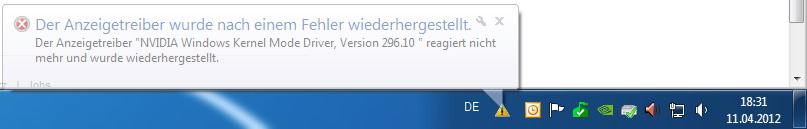

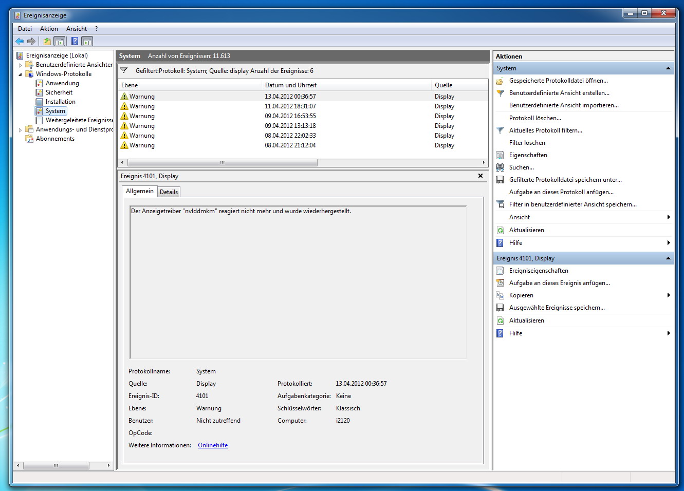

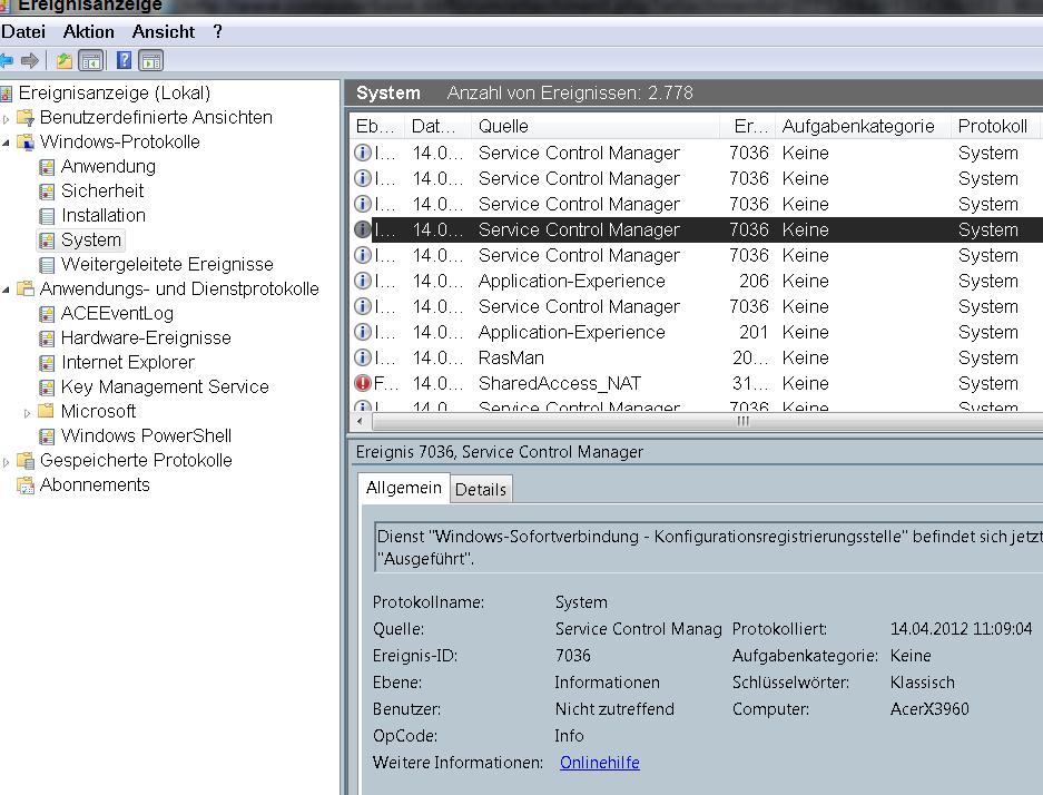

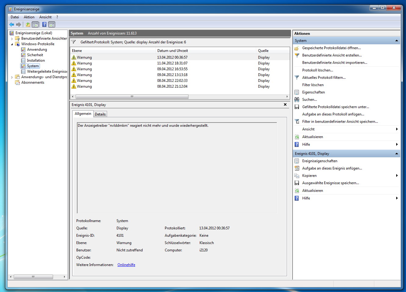

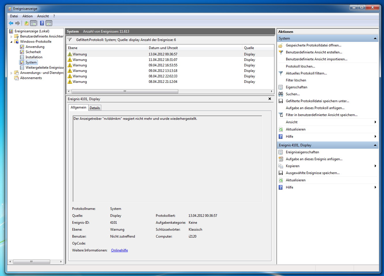

ich hab mal folgendes noch als Tipp für die fehleranalyse...
Ereignisanzeige nach Display filtern, so kann man auch sehen wann der Treiber abgestürzt ist, auch wenn man mal nicht vorm PC sitzt.

dein Fehler steht doch unter Ernergie Anzeige was hat das mit Video zu tun

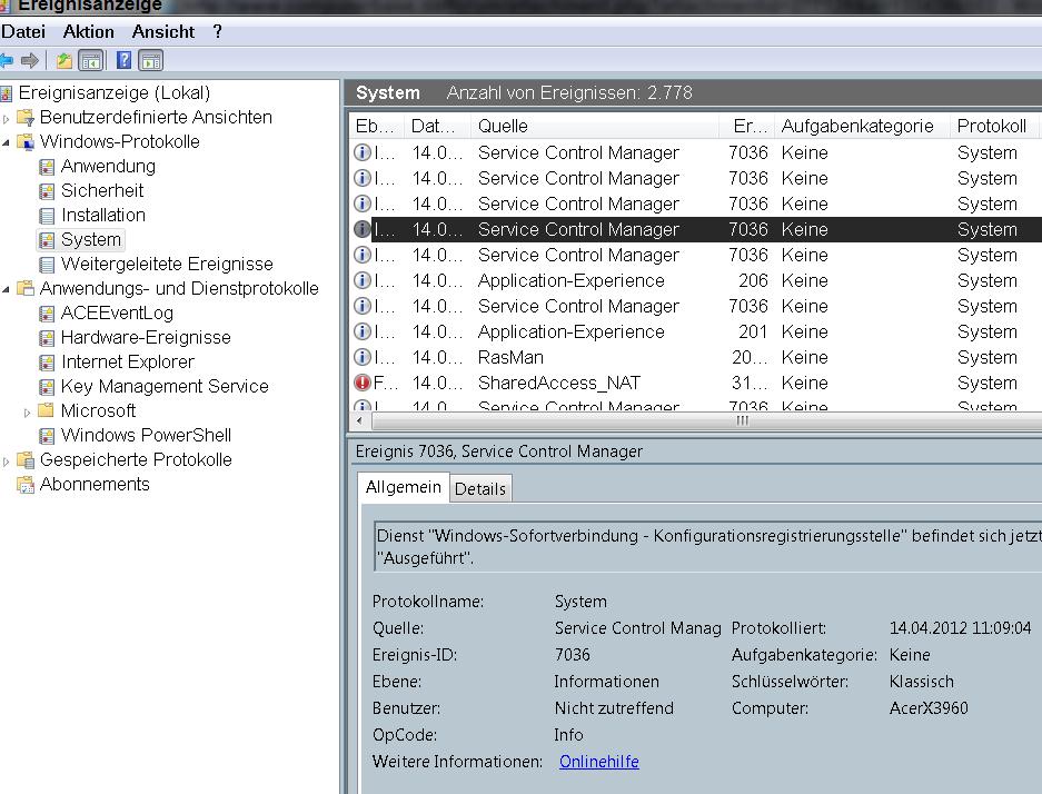

ok bei mir sieht das so aus, vielleicht liegt es daran das ich Intel Chips Treiber installiert habe ?

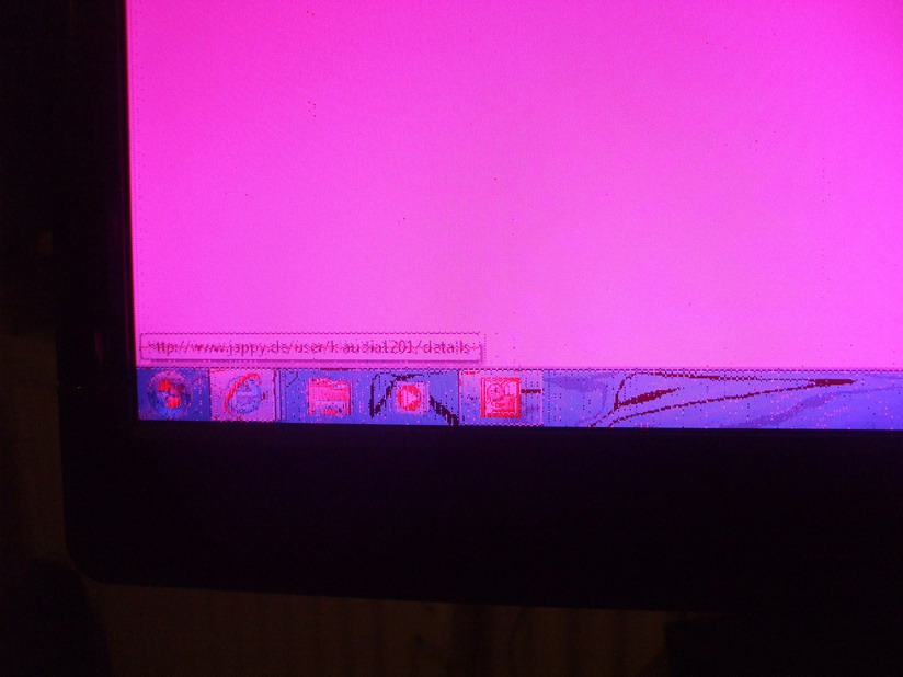

die 3 sachen haben unmittelbar was miteinander zu tun.

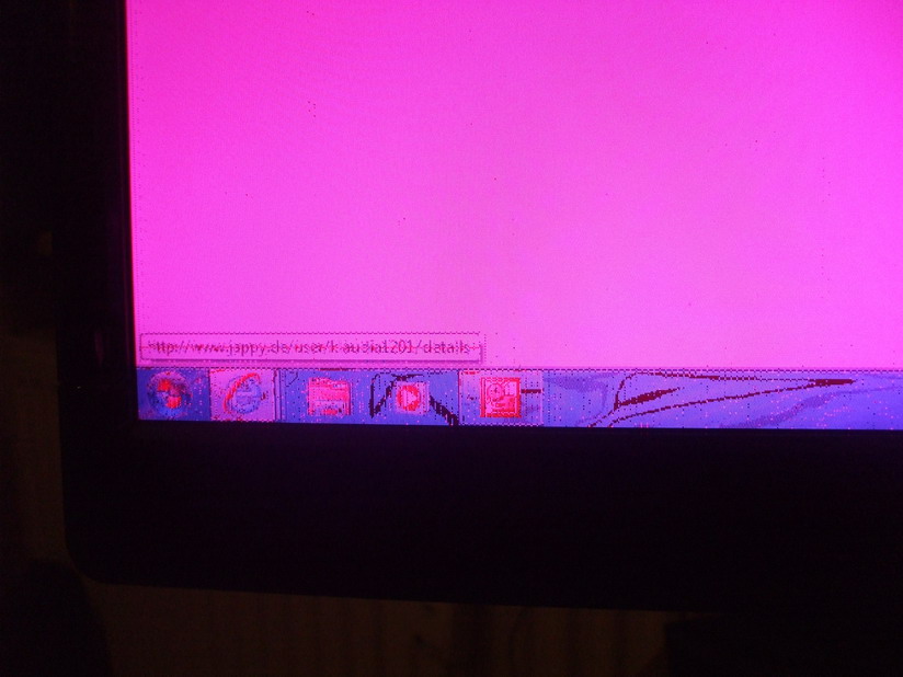

1. Bildfehler / Bild lila
2. treiber wird von windows wiederhergestellt
3. darauf hin folgt der Eintrag ins Ereignissprotokoll von Windows
Ich habe keinen zweites Support Konto auf meinem PC.

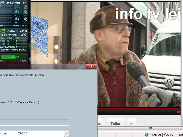

am3000 schrieb:
bei mir läuft es normal vielleicht liegt es am Flash Player ?
welche Windows Version ? wlecher Flash Player 32 oder 64 Bit

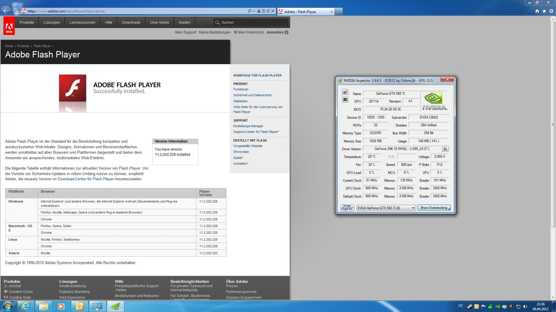

Das mit dem Flash Player habe ich auch schon vermutet, da bei jedem Absturz immer irgendwie der Internet Explorer mit Flash basierten Inhalten gerade an war...
Jedoch konnte ich diese Vermutung nicht bestätigen, indem ich z.b. immer nur Flash Internetseiten geladen habe, oder aber Youtube im Browser oder auf Vollbild betrachtet habe.

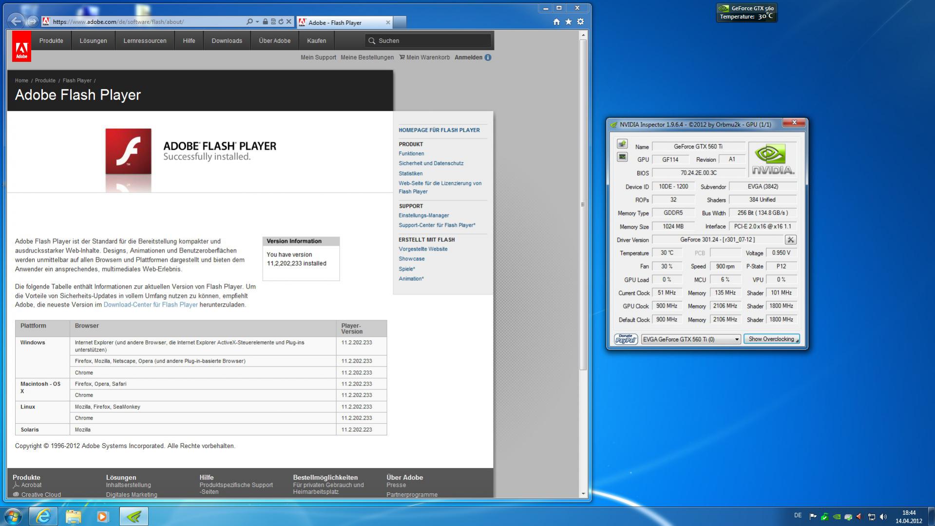

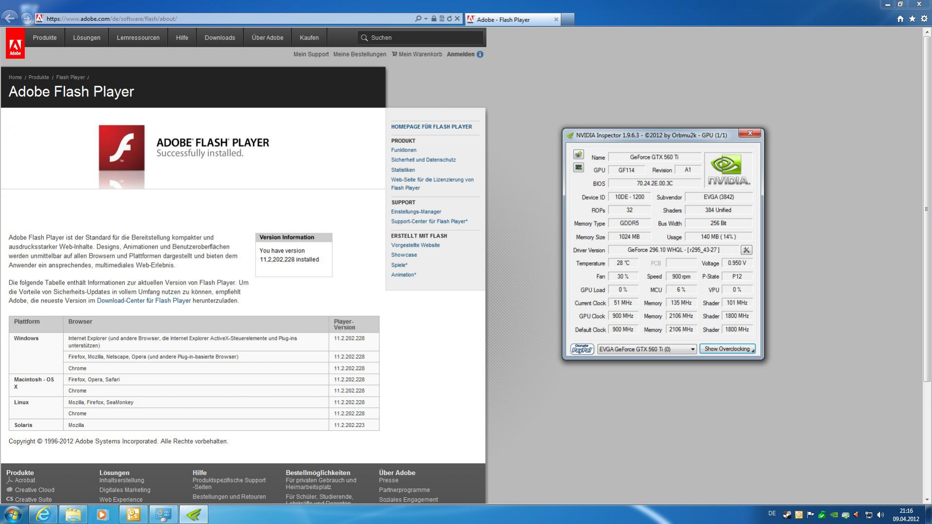

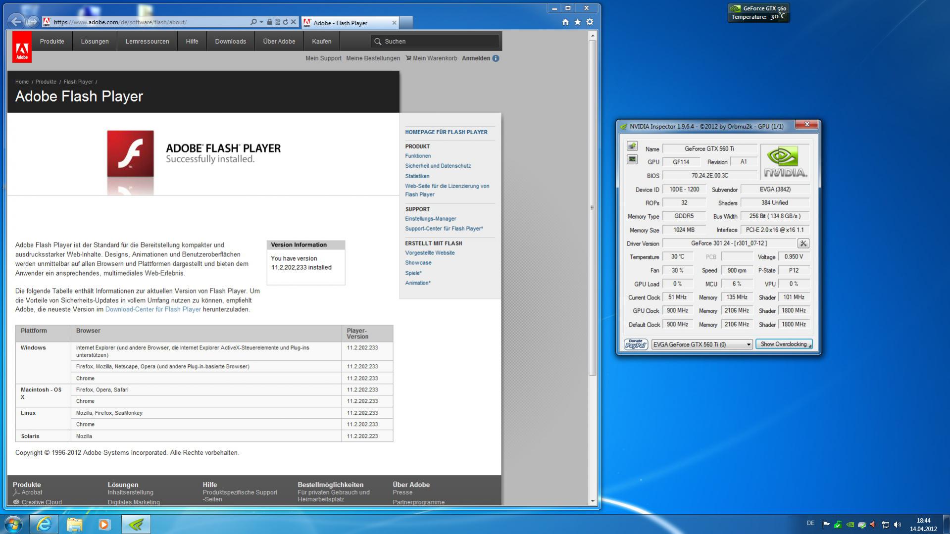

Was mir allerdings aufgefallen ist, ist das ich von dem Treiberupdate NVIDIA 296.10 auf 301.24 auch wohl in der selben Zeit es ein Update zu dem Flash Player gegeben hat.
Meine Screenshots beweisen das, ob es nun die Ursache war/ist kann ich nicht sagen, allerdings habe ich nun seit 2 Tagen noch keinen Treiberabsturz gehabt, mal sehen ob das auch so bleibt.
Hier noch mal die Daten:
Nvidia Treiber 296.10 und Flash Player 11.2.202.228 = Pink/lila Abstürze
Nvidia Treiber 301.24 und Flash Player 11.2.202.233 = bislang 2 Tage keine Abstürze

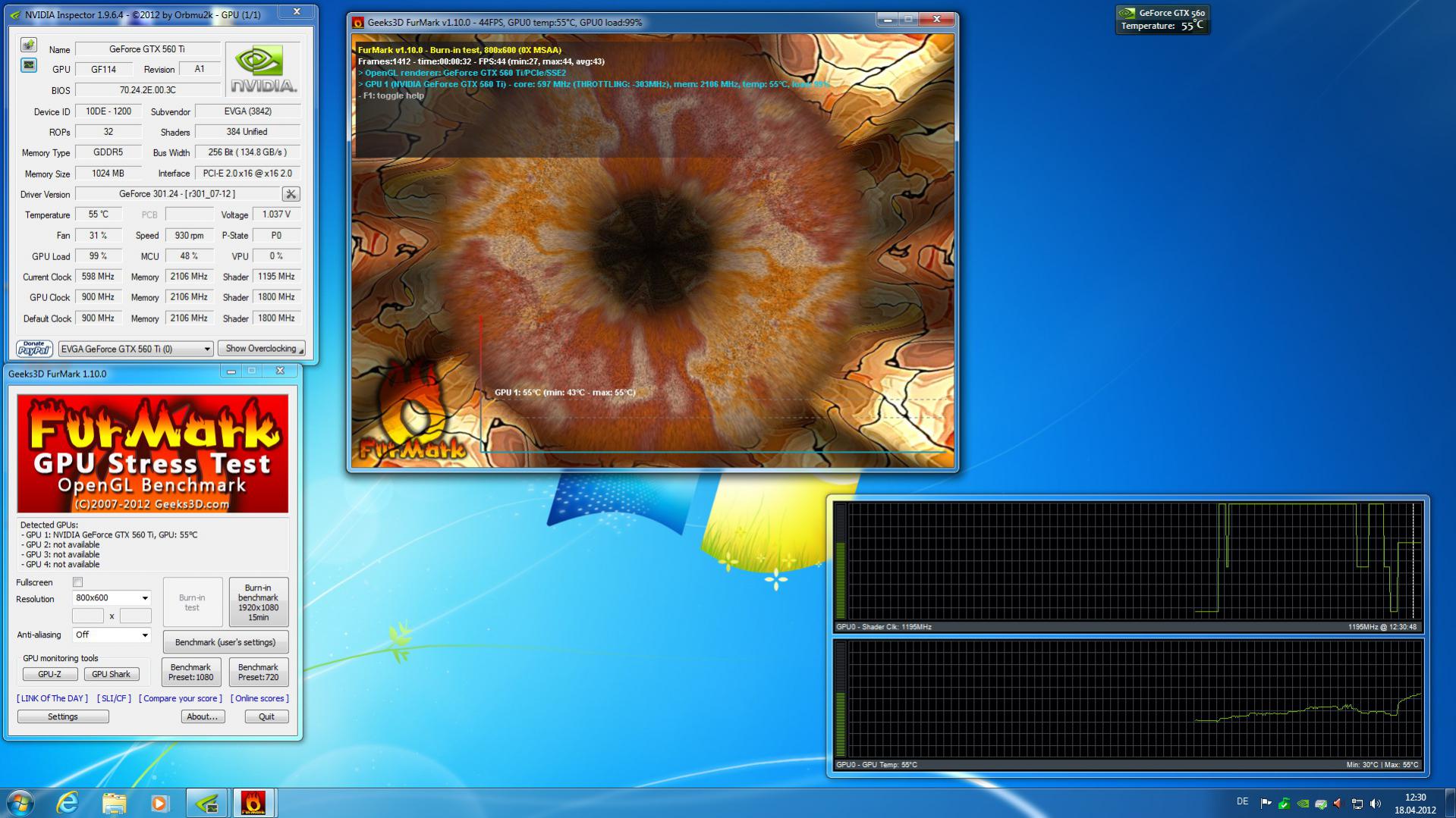

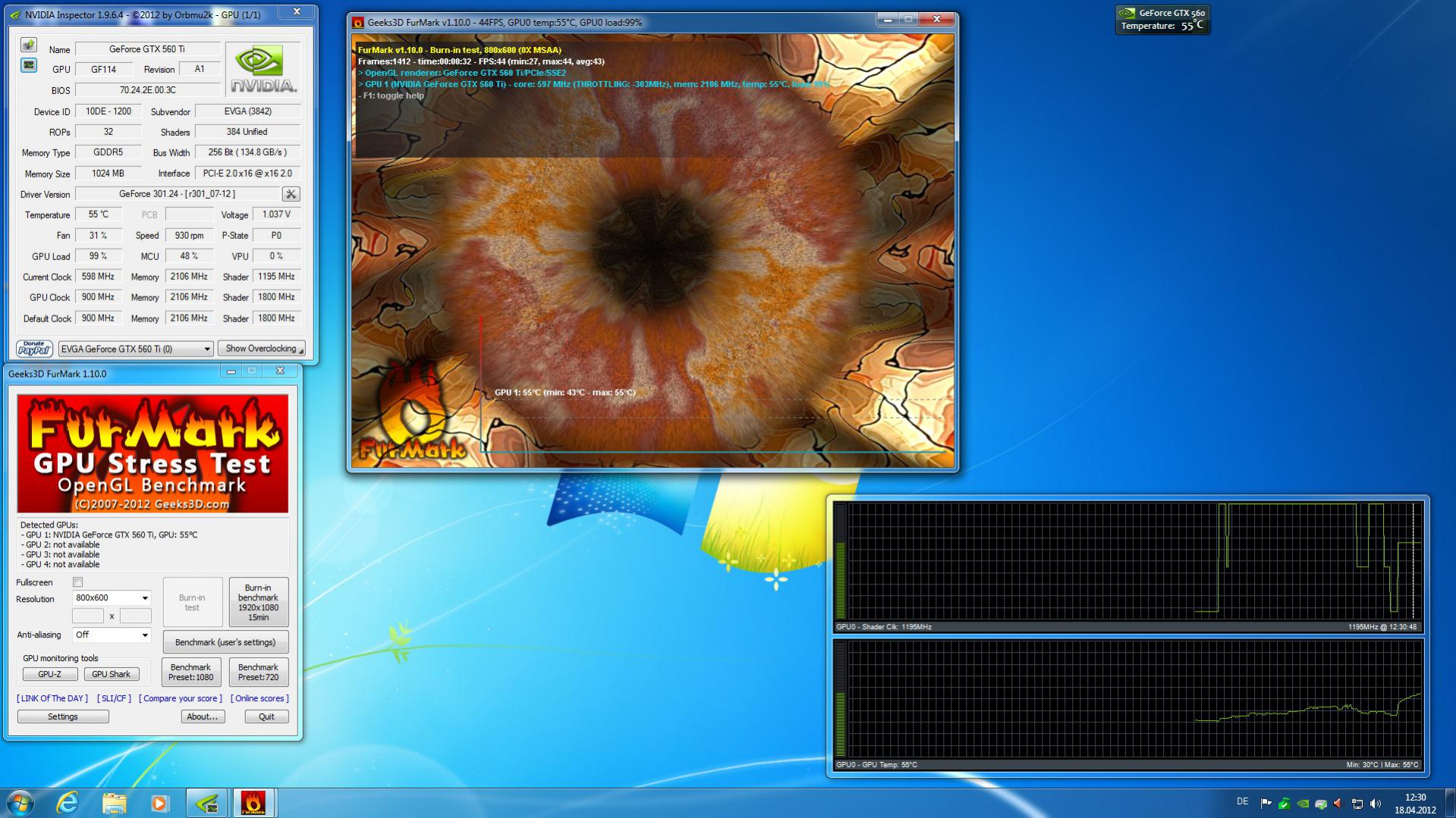

also seit 5 Tagen läuft mein System nun fehlerfrei mit dem 301.24 Beta-Treiber, jedoch gibt es was anderes zu bemängeln...und es liegt an dem neuen Treiber !
Unter Furmark wird der Grafikchip zwangsweise durch den Treiber runtergetaktet, seht selber auf dem Screenshoot, anstelle der 1800 Mhz Shadertakt, sind es nur 1195 Mhz.
auch das neue Furmark 1.10.0 zeigt den realen Takt an wie das Nvidia Inspector Tool auch, beide Werte indentisch, zur Gegenprobe habe ich den 285er Treiber mal mit Furmark laufen lassen, dort liegen volle 1800 Mhz an..., was nun ?
Der neue Treiber scheint nun den Chip zwangsweise runter zu takten, das finde ich ehrlich gesagt extrem schlecht, was nvidia da wieder am werkeln ist.
Am besten erst einmal darauf warten, dass der Treiber offiziell erscheint und nicht mehr als Betaversion.
Also bei mir ist alles in Ordung ich habe die 1701Mhz Standardtackt.
Bei Call of Duty habe ich auch die ganze Zeit 900/1800 Mhz an der GPU so wie es soll, nur bei Furmark taktet der Treiber runter und zwar um einen Wert den es in den Powerstates nicht gibt, bei mir von 900 auf 600 und meine 3 States sind 50/405/900 Mhz.
übrigens zeigt das eVGA Tool das nicht an und gibt vor der Chip würde immer noch mit 900 laufen.
das neue Furmark 1.10.0 und das neue nvidia inspector 1.9.6.4 zeigen aber die realen werte an.
ich hoffe das wird nicht in der finalen Version zu sein. Für Nvidia war ja Furmark schon immer ein Dorn im Auge, ich habe auch noch nicht getestet was z.B. bei crysis 2 passiert, ob der Treiber da auch runtertaktet.

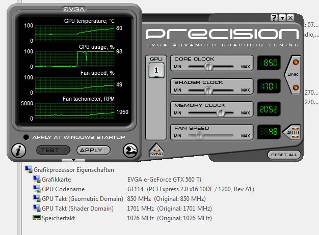

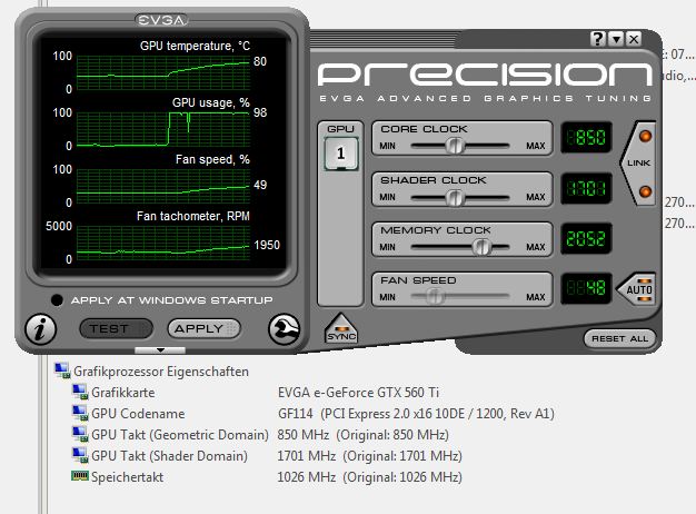

Also ich habe den Takt wären eines Furmark burn in (800x600 8x MSAA) mit AIDA und EVGA Precision überprüft.
Hier mal ein Screen. Komisch ist nur, dass das Evga Tool einen doppelten Speichertakt anzeigt.

Beim AMD 6000 drüben mit dem 295.xx Treiber konnte ich ohne Probleme mehrere Stunden lang Video / Filme schauen. Der rannte ohne zu murren, als ich den Rasen mähte.
Werd mal den 301er Treiber nutzen.
So habe mich heute registriert, weil ich das selbe Problem habe. Ich bin etwas skeptisch wegen den beta treibern ob ich die jetzt installieren soll oder nicht. (Warte auf Antwort)
