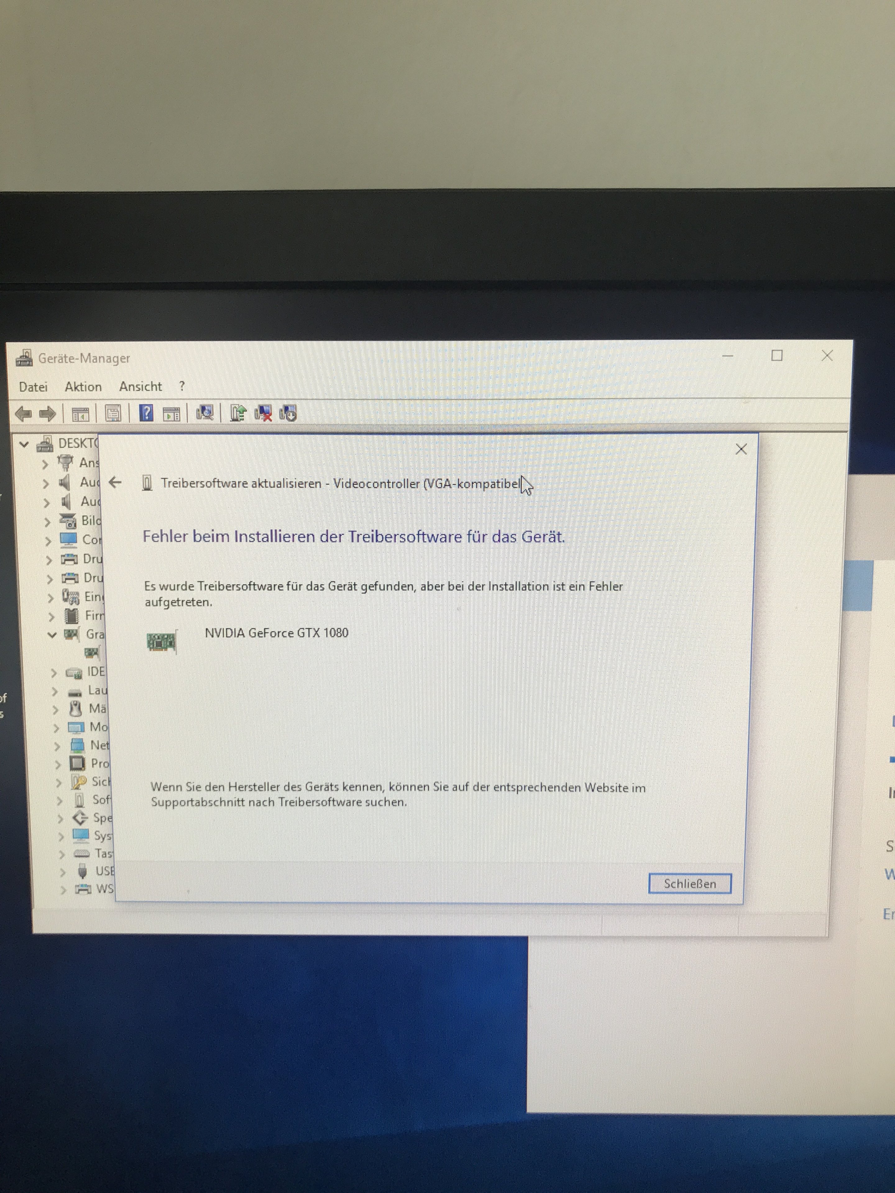

Hallo
Ich habe das Problem dass meine gtx 1080 nicht erkannt wird und der treiber nicht mit dieser version der software kompatibel ist. Im geräte manager steht dann nur „videocontroller (vga kompatibel)“
Gibt es eine möglichkeit das problem zu beheben oder ist etwas kaputt
Danke für eure antworten
Lg

Geht nicht : treiber kann nicht installiert werden nicht kompatibel mit dieser software
Hast du ein aktuelles Windows installiert? Ohne Updates laufen z.b. auch die Treiber nicht.
Nicht das neuste weil beim runterladen von win 10 1803 ständig der download abbricht
Dann update Manuell oder mach ne Clean install von 1803, du brauchst ne aktuelle Version.
Win 10 pro 64
Wo kann ich manuell updaten?
oder du gibst dir den Umweg über "Windows 10 frisch aufsetzen". Da musst du nix rumdoktorn und du bist auch gleich Treiber-Altlasten etc los
Die aktuellen nvidia Treiber Funktoniren nicht mit alten Windows 10 Builds.
( alles unter 16xx ) du hast vermutlich 15xx oder älter.
Und dass die grafikkarte nicht erkannt wird auch bei cpu z nicht liegt auch am alten win 10 build?
liegt wohl weniger am Treiber. Hast du zufällig mit dem DDU mal die treiber runter geschmissen? Dadurch erhielt ich auch mal so eine Meldung, dass der Treiber die Hardware nicht erkennt. Scheint eher was in deinem Windows murx zu laufen, da sogar das Upgrade auf 1803 immer abbricht wie du schreibst.
Das CPU_Z die Graka nicht erkennt, liegt am fehlenden treiber. Nicht an Windows.
wenn kein Treiber installiert ist erkennen tools wie GPU/CPU z keine Grafikkarte

Liegt am Treiber Modell, da die aktuellen nvidia( seit 380.xx ) auf WDDM 2.0 setzen.
390.xx haben bereits WDDM 2.4( ab 1803 ) ist aber abwärtskompatible zu WDDM 2.0 ( ab windows build 1600
