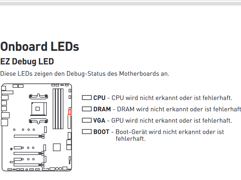

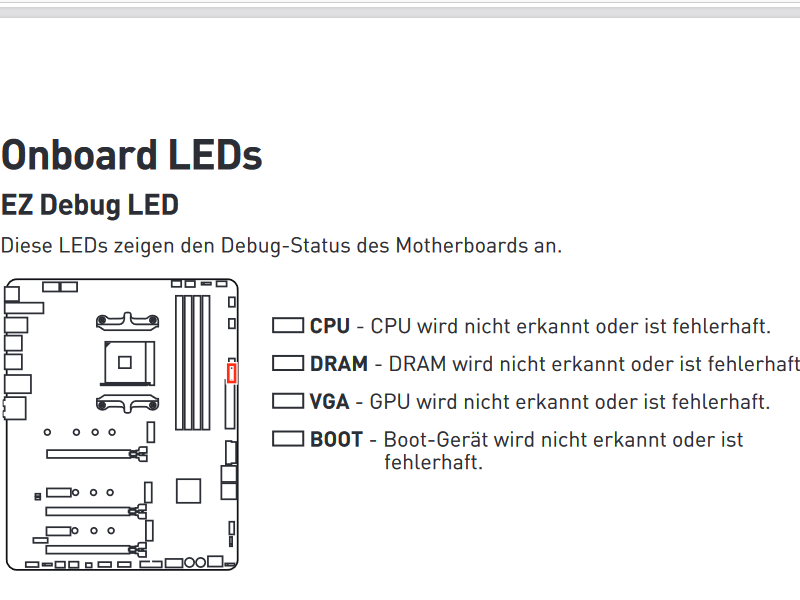

mit einem Ausrufezeichen ?
Speichermodule DIMM A2 und DIMM B2 eingebaut?
Motherboards LEDs zeigen den Debug-Status an, GPU ist an oder aus?

Der PC hat zuvor ein halbes Jahr problemlos funktioniert. RAM ist richtig eingebaut.
Die LED's auf dem MB leuchten nicht.
Könnte es auch sein, dass das MB defekt ist?
