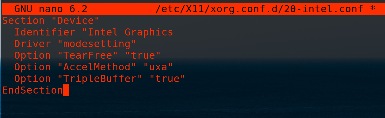

Sieht jetzt so aus:
Ok, jetzt bootet er nicht mehr in den Desktop.
Kann zwar mein PW eingeben nach nem reboot, aber dann folgt Blackscreen 😲
Danke, aber habe eben auch selbst wieder hinbekommen.
Beim Anmeldefenster "Strg + Alt + F2" drücken und man kommt ins Terminal.
sudo rm /etc/X11/xorg.conf.d/20-intel.conf hat die Datei gelöscht.
Bin jetzt wieder auf dem Desktop 🙂

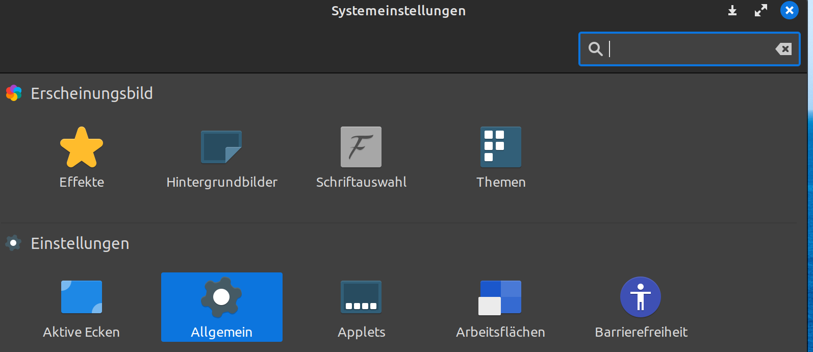

Also unter Systemsystemeinstellungen >Allgemein > ist mal nicht mit Vsync zu finden:

TNil schrieb:
Ohne mich auszukennen, aber fehlen da nicht Anführungszeichen direkt hinter Intel Graphics?
Du hast recht, vill. bekam ich deswegen den Blackscreen.
