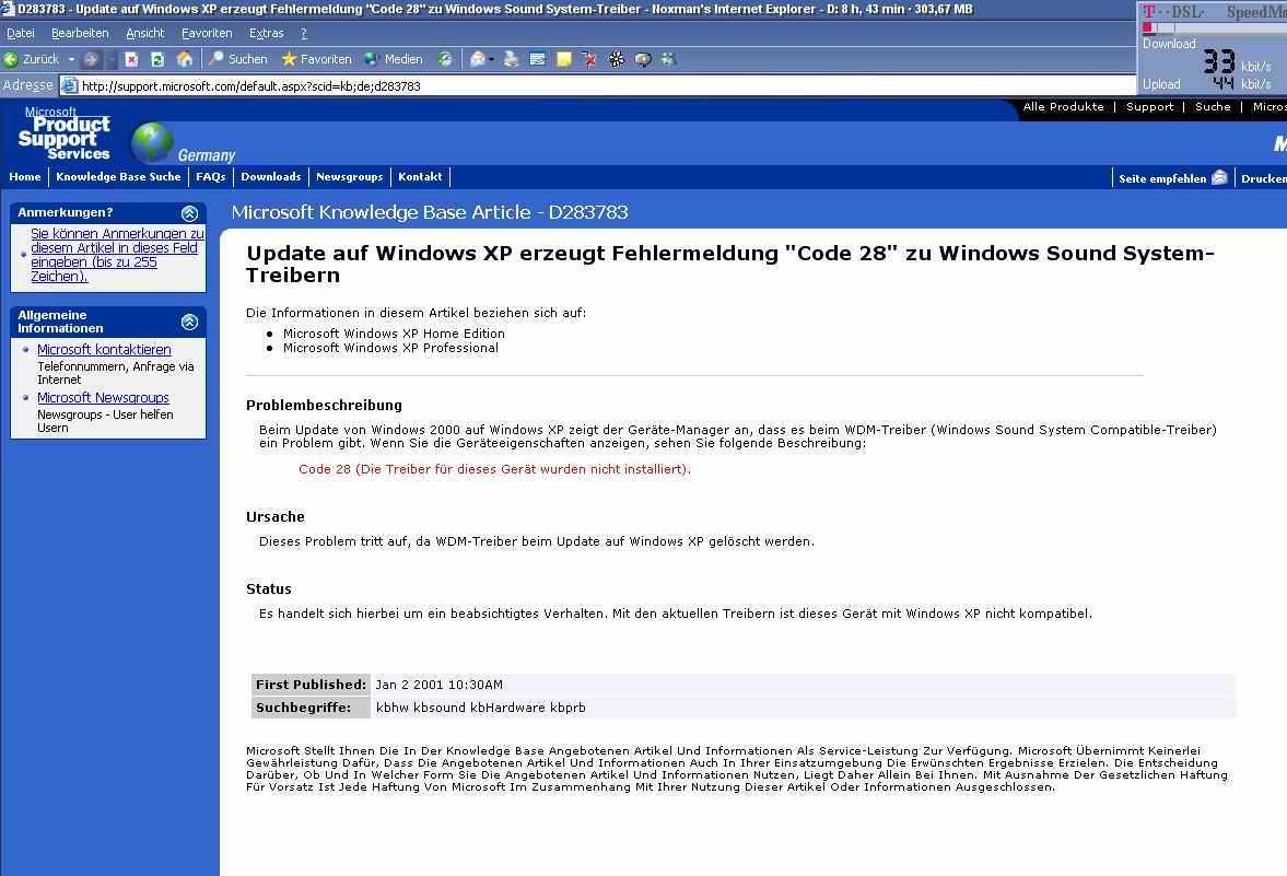

......extra für dich greedx mal einen screenshot willkürlich aus der microsoft knowledgebase......komisch, WDM treiber für ein sound system? aber vielleicht hat ein sound system ja auch vivo funktionen......?
wir haben hier einfach eine namensgleichheit......also bevor du das nächstemal persönlich wirst.......ok? ich sage nicht was ich denke......
gruss Nox

Es ging hier doch explizit um die nVidia WDM Treiber?! Persönlich werden kann ich garnicht, da ich Dich doch garnicht kenne :(
hat somit aber auch gar nichts mit video-in oder -out zu tun....
Und damit hattest Du Dich leider disqualifiziert.
Original erstellt von greedx
....deshalb habe ich ja auch geschreiben das es da eine simple namesgleichheit gibt......verwechsler sind immer erlaubt und ich kannte WDM bisher nur als treiber modell....deshalb habe ich mich noch lange nicht disqualifiziert......erklär mir lieber was das WDM bei Nvidia bedeutet...!! man lernt ja gerne dazu....darum geht es hier doch, oder?
gruss Nox
@Noxman: WDM steht schon für das Windows Driver Model, das mit 98SE eingeführt und mit 2k,ME und XP weiterverfolgt wird/wurde. Mit dem WDM kann quasi ein Treiber "universal" geschreiben werden. Nur der WDM-Treiber von Nvidia ist halt ein Treiber nur für Video-In &Out, wobei das Out bereits durch die normalen Nvidia-Display-Treiber bei Nvidia-Karten mit TV-Out integriert ist, nur halt nicht nach dem WDM-Standard.:D
