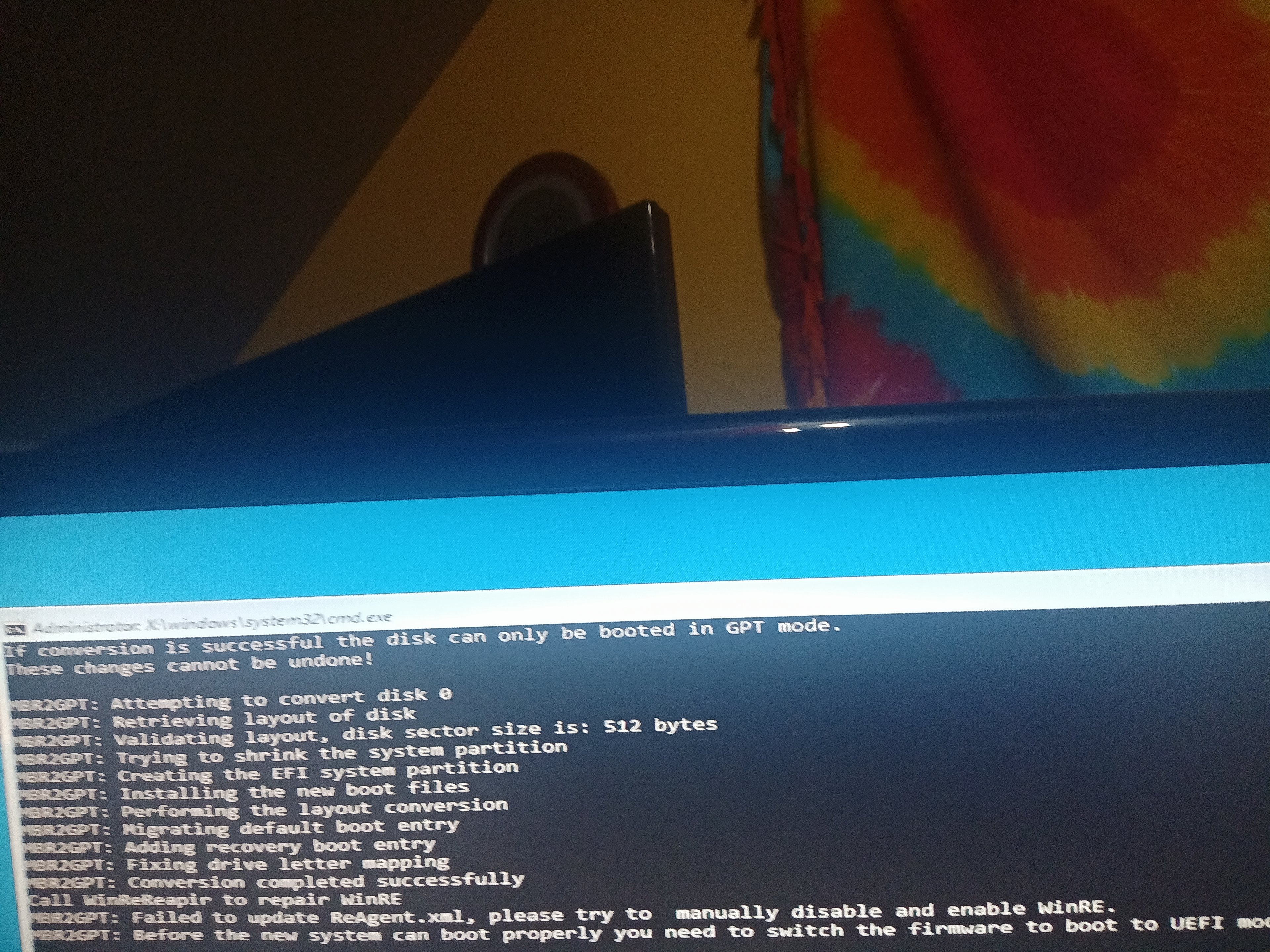

so, habe das gemacht und jetzt hänge ich in der cmd fest, kann ich den pc von der cmd neustarten? da steht Before the new system can reboot properly you need to switch the firmware to reboot to UEFI mode!deo schrieb:Die Einstellungen bleiben erhalten. Aber du sicherst ja vorher alles.
Ich will nur die Möglichkeit aufzählen, dass man nicht neu installieren muss. Was du machst und auf was du vertrauen willst, ist deine Sache.
wie kann ich das machen?
Hierdeo schrieb:Die Einstellungen bleiben erhalten. Aber du sicherst ja vorher alles.
Habe das jetzt alles gemacht, aber außer dass ich jetzt nurnoch 1 bootscreen habe und nicht mehr 3 hat sich nichts verändert, sind immernoch 37 sekunden

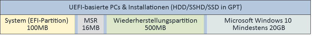

Sieht ja gut aus. Kannst Du ins Windows booten?
Wenn nicht, verschiebe die Recovery-Partition vor oder hinter die Windows-Partition.
Dann fehlt noch die 16 MB MSR-Partition, welche direkt nach der 100 MB EFI (ESP) kommen sollte.
