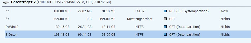

Ich möchte den Platz vor der Systempartition platt machen und dann mittels diskpart eine 100MB EFI Partition und eine 16MB MSR Partition erstellen. (Später werde ich dann ein Image vom System an die MSR anschliessend zurückspielen.
Frage:
Kann ich den Platz vor C: zu nicht zugeordnetem Speicher machen und dort dann mit Diskpart die EFI und MSR Partition erstellen ohne dass mir Diskpart die Win und Daten Partition löscht?
Vielen Dank für Infos!

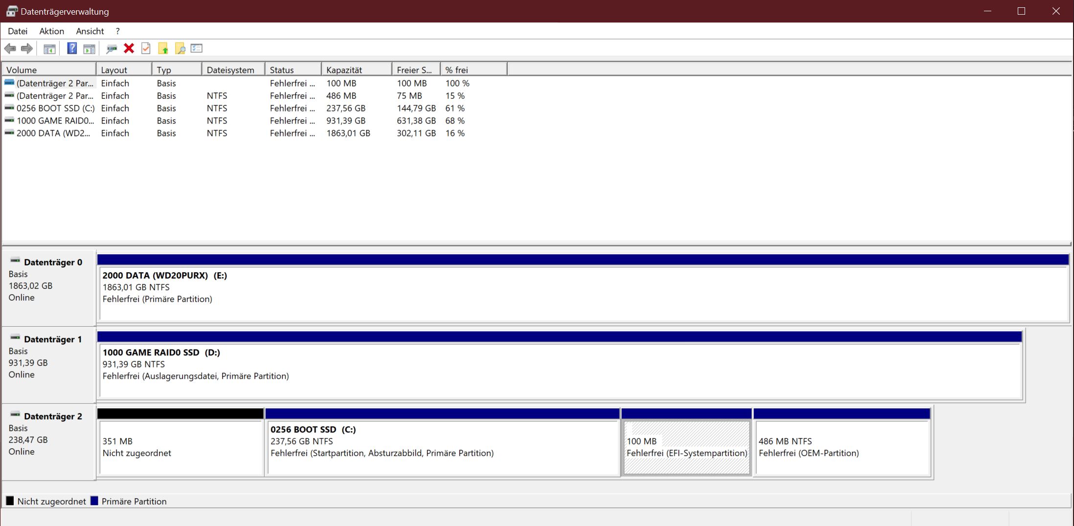

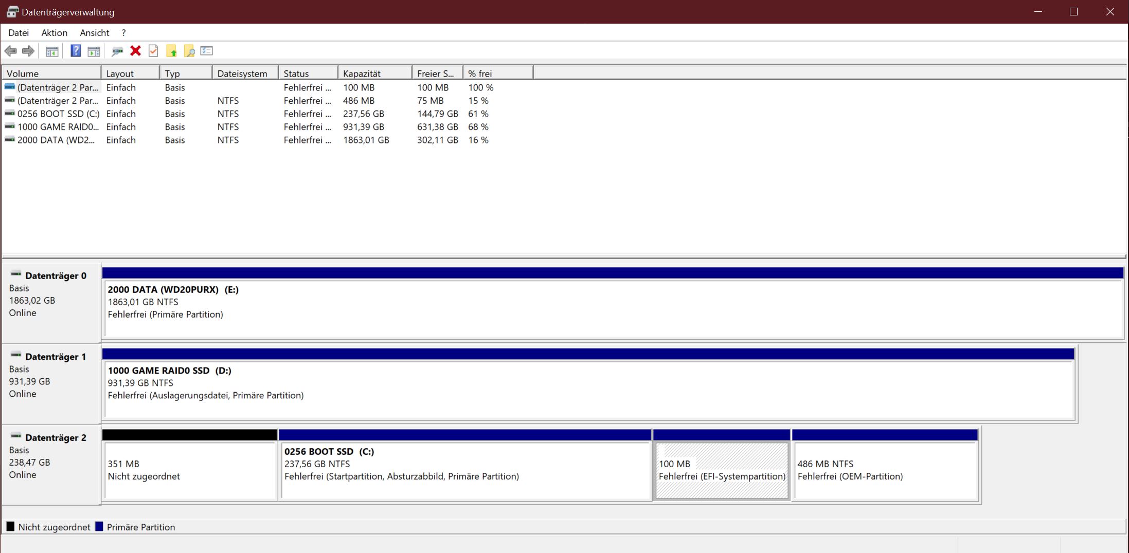

EFI wurde bei mir durch Änderungen im Bios erstellt. Legacy Disabled / EFI Aktiviert...
Was vor der Systempartition schwarz ist bekommen man später nicht weg... bei mir 351MB.
Das geht nur mit ´Neu Aufsetzten´ auf leere SSD/HDD
C:\ kann nicht um diese 351MB erweitert werden da sie vor der eigentlichen C:\ Partition liegen.
Bei Deinem ´mittendrin´ geht das auch nicht...

Ich hab eine UEFI/GPT Installation.
Und ich frage deshalb weil ich bis jetzt nur Anleitungen gesehen habe, die von einem leeren Datenträger starten.
Meine Frage ist ob "create partition" den nicht zugeordneten Speicher nimmt (wären bei mir die 599 MB am "Anfang" der SSD und die "System"- und "Daten"-Partition in Ruhe lässt.
"create partition" reicht nicht aus führ eine EFI Systempartition zu erstellen erstellen,
falls du die 100MB zu den hier von dir erwähnten 599MB bereits dazugezählt hast
Die 499MB unpartitioniert die ich hier sehe sollte eigentlich die Wiederherstellungspartition sein.
Da hast du doch schon rumgemurkst.

Ok:
Die EFI ist ja schon an der Stelle wo ich sie habe will: Am Anfang.
Daran anschliessend möchte ich die 16Mb grosse MSR. Das geht in diskpart mit "create partition msr size=16"
Die Frage ist aber, platziert diskpart die MSR automatisch im nicht partitionierten Bereich nach der EFI oder nicht.

Nochmals die Frage:
Plaziert der Befehl "create partition msr size=16" die Partition automatisch nach der EFI im roten nicht zugewiesen Bereich?
773720
Die Reihenfolge der Partitionen ist egal und wird von Windows bei der Installation bestimmt - bei mir ist die Wiederherstellungspartition vorne und hinten, seit dem letzten Update.
