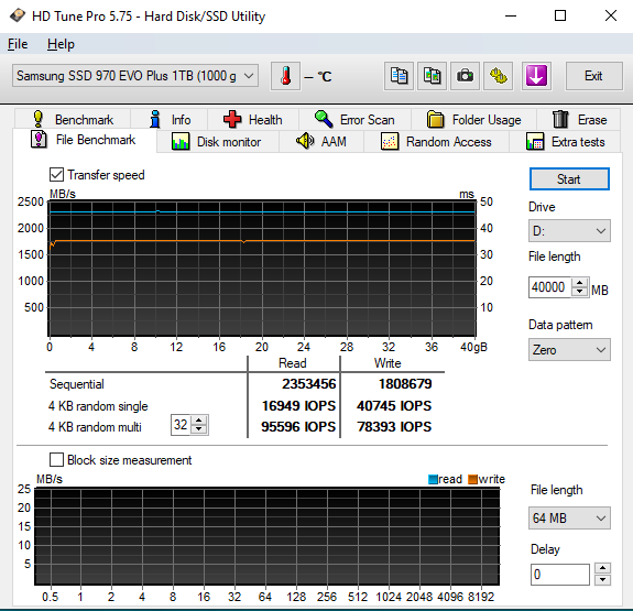

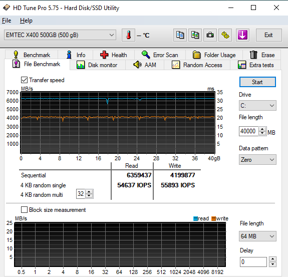

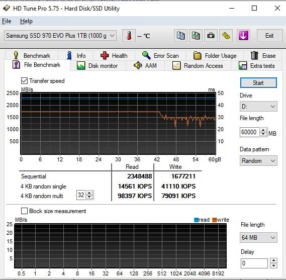

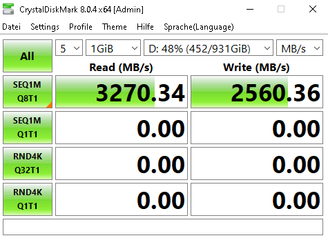

Guten Tag, habe 2 NVME SSD verbaut. bei beiden sind die Schreib und Lesewerte abweichend von den Herstellerangaben.
die eine ist langsamer als angegeben. und die andere ist schneller als angegeben...........bitte was !
Ja man glaubt es kaum wenn man dem Benchmark glauben schenkt..........
arbeitet die Samsung langsamer und die Emtec ist dann schneller.
Gerne teile ich eure Erfahrungen, und äußere mich gerne genauer.
Mit Gruß
update 1 : s, Bilder

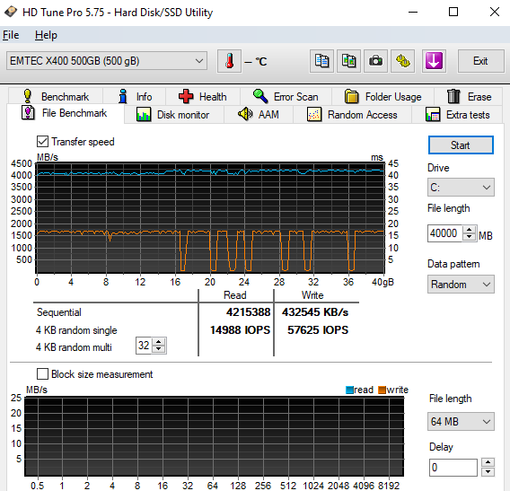

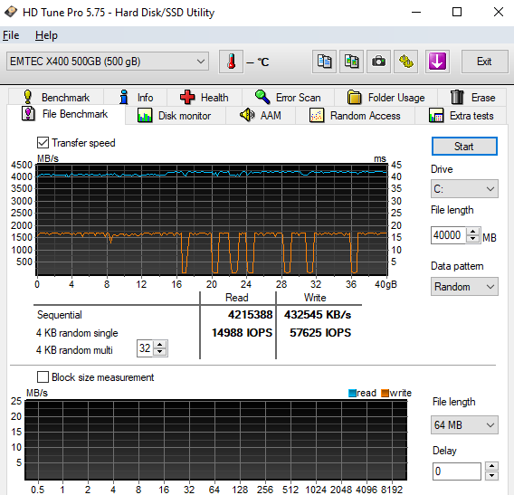

der Vorschlag mit random zu testen brachte mehr Wahrheit ans Licht, die Schreibeinbrüche der Emtec sind mir schon zuvor beim kopiervorgang von Dateien aufgefallen. noch zuerwähnen das die samsung gut warm wird.
80 sind durchaus drin.
nochmals danke für alle Beiträge, so wie es scheint gibt es die Samsung in unterschiedlicher Auflage. und mit Geschwindigkeitsabweichungen. auch bei der x400 hab ich wohl eine x400 ssd power pro 500gb GO..... erhalten.
(siehe Foto )

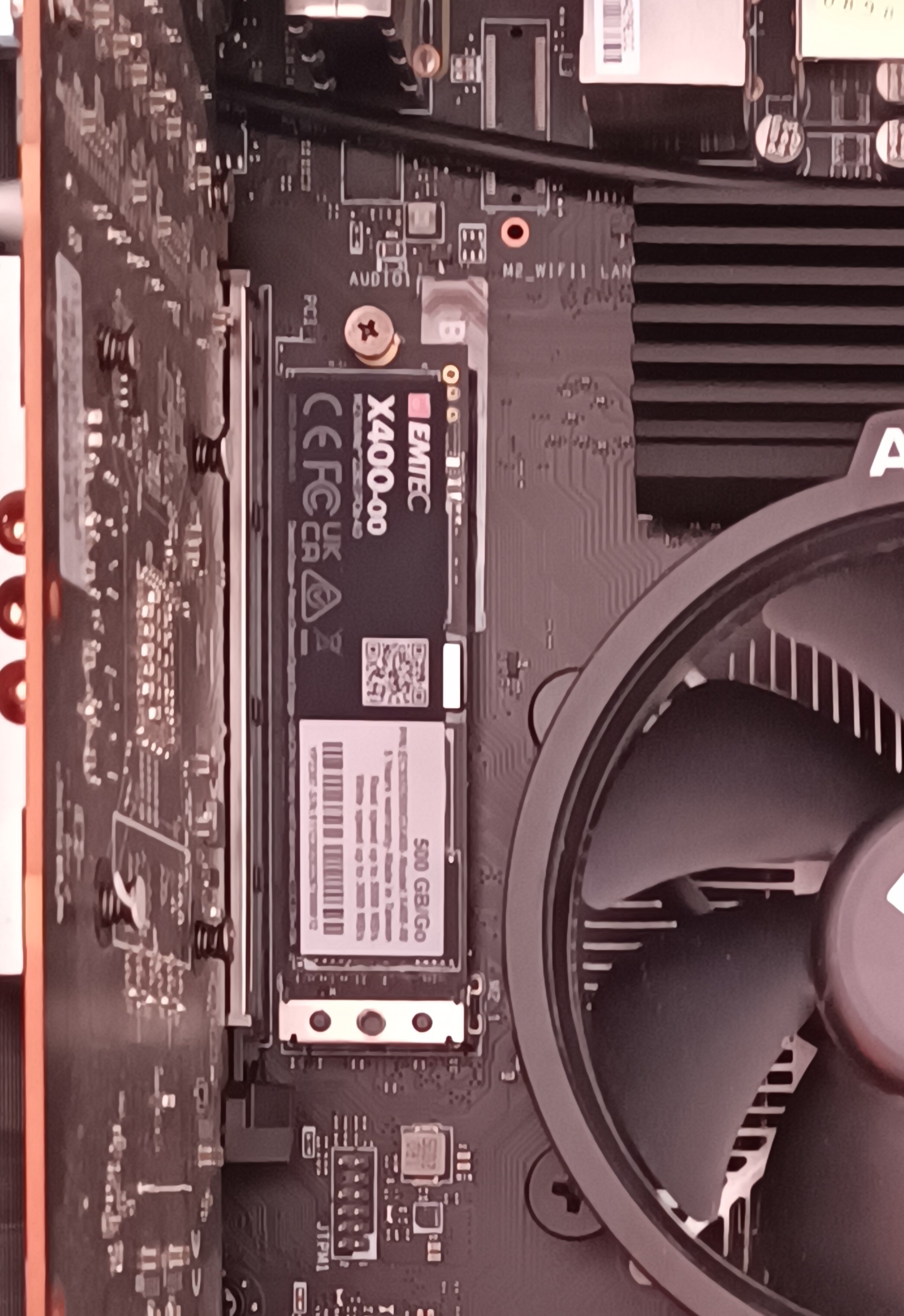

Meinst du diese Emtec X400 ?
https://geizhals.de/emtec-x400-ssd-power-pro-500gb-ecssd500gx400-a2603579.html

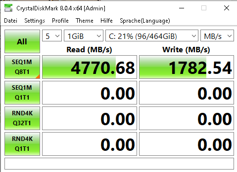

Messe mal beide mit Crystal Disk Mark !
https://www.computerbase.de/downloads/benchmarks/crystaldiskmark/
Bei der Emtec haut was nicht ganz hin in HDTune , die kann nur offiziel 4700MB/s Lesen , und nicht wie in HDTune über 6GB/s !
https://www.emtec-international.com/de/ssd/internes/x400-m2-ssd-power-pro oder laut Emtec die 500er : 5000MB/s !
Muss nur sagen , die angaben der Schreigeschwindigkeit , weichen sehr deutlich ab !!

Hallo, gerne mache ich weitere Angaben, B550 hat 2 onboard slots. mit den lanes stimmt alles. wie gesagt die eine ist schneller als ab Werk angegeben.

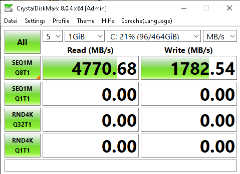

danke für Eure Antworten. die Emtec X400 gibt es in 3 Ausführungen soweit ich das noch weiß.. ich werd mal andere Benchmarkprogramme benutzen.
also habe crytal Disk mark benutzt. die Samsung ist dann auf der höhe der Zeit.
aber die 1800mb Schreibrate...... jetzt. Ich google mal
Gruß

Dieser Bench ist kaum aussagekräftig, obwohl ich selbst mit HD Tune so einiges messe..
Bei "File Benchmark" ist Schreib-Teil wichtig, man sollte jedoch eine Größe wählen, die den pSLC-Cache übersteigt - Deine 40GB sind da nichts, da solltest Du ruhig 200GB einstellen. Außerdem bitte NICHT "Zero Pattern" (=Null Fill) Einstellung benutzen - für Samsung wäre das egal, aber bei SSDs mit Phison-Controller (hat Kompression "on-the-fly" und bei lauter Nullen wird auch fast nichts wirklich geschrieben!) - da kommen halt absolut unrealistische Werte.
Und ja, Hersteller bei ihren durchaus optimistischen Angaben stützen sich auf CrystalDisk-Mark Ergebnisse, was natürlich nicht mit Realität zu tun hat. Möchte man aber die Datenblatt-Angaben überprüfen, dann misst man natürlich mit CDM nach. In den oberen Zeilen die Seq.-Angaben und max. IOPs prüfst mit "NVMe-SSD" Einstellung und schaust dann in die dritte Zeile.
Ist es den nicht auch die Regel das bei dem Chipsatz nur eine SSD über die CPU angebunden ist und die andere über den Chipsatz? Die Lanes sind doch normal so aufgeteilt oder irre ich mich? Evtl. kommen daher Diskrepanzen zustande. Nicht das die wirklich ne rolle spielen aber könnte doch sein oder?

Mich wundern da bisschen die Angaben auf der EMTEC Seite. Geizhals zb oder Alternate und Amazon geben 1800 bzw 2000MB/s als schreibgeschwindigkeit an, was ja hier passen würde, während auf der EMTEC Seite 3600MB/s angegeben werden.
Dass durch Datenkompression auch die 3600MB/s erreicht werden kann ja durchaus sein. Das kann man natürlich auch gegentesten mit CrystalDiskMark, wenn man in den Settings bei Testdaten "0 Fill" wählt, oder mit dem Kompressionscheck von AS SSD Benchmark.

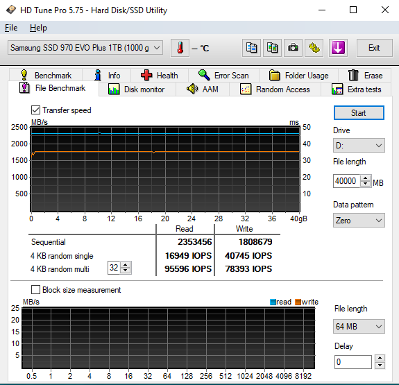

die emtek cached auch 200gb voll , die samsung bricht bei 42gb ein , das normal bei dieser samsung die weiterschreibrate dann ist hoch

na bitte und danke ich lerne dazu. jetzt zeigen sich auch die großen schreibeinbrüche auf 60 -80 mb die ich schon bei der windows kopieranzeige sah. aber ebent nicht bei der samsung.
zero pattern

Ja, weil Du noch die alte Version von Samsung hast mit Phoenix Controller. Die hat in 1TB-Version 42 GB pSLC und bricht auf noch sehr gute ~1,5GB/s ein. Die neue mit Elpis hat ca. 115GB pSLC und geht auf ca. 800-850MB/s runter.

siehe Fots und Angaben oben
